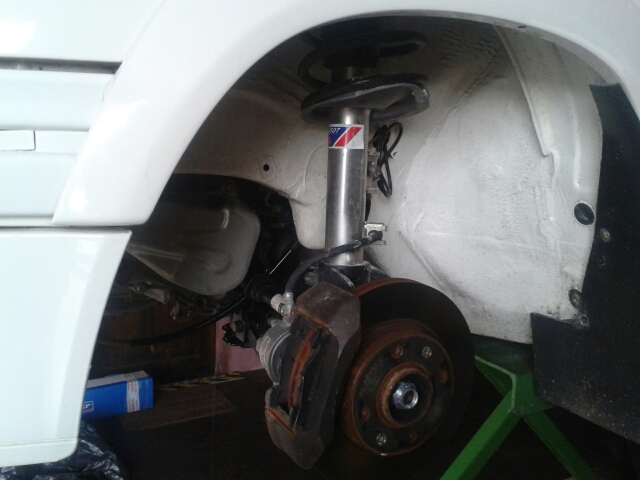

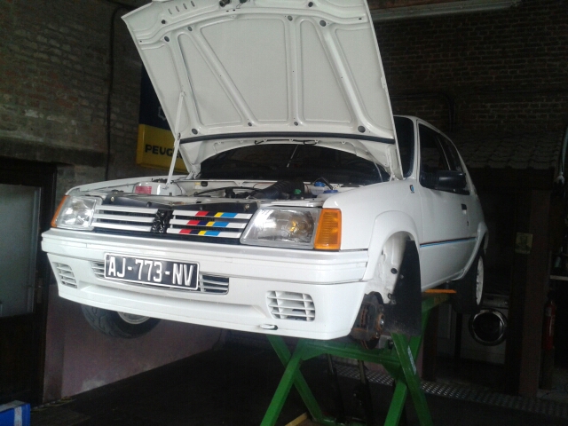

montage de l'enseigne Peugeot!!!!!!
puis mise en place de la plaque de concentr' 2014

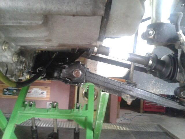

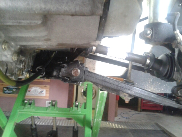

remplacement du cardan Gauche cet aprés midi...tranquille chez le RR, 30 minutes montre en main
Je me suis fait conduire par le RR ca fait du bien
j'ai remis l'agrafe qui maintient le cable d'embrayage à sa place!!!! je l'avais mal monté je vais suivre de plus prés pour ne plus avoir la farce

oué tranquille, juste un soucis
message a tous ceux qui serrent leurs cardans en montant sur une clé et qui perdent 25Kg par la suite et qui du coup n'arrivent plus a les desserrer, pensez a mettre un sac de patate dans un sac a dos, c'est plus simple.... :lol: :lol:

On ne serre pas un cardan en montant dessus ! :blink: 26daNm c'est 26kg à 1m, si tu pèse 80kg et que tu montes sur ta clé avec rallonge... :wacko:
Has thanked : 813 times
Re: Rallye-1988 dans ch'nord
elle fait pas 1m la clé, elle fait 40cm :)
Messages : 19657
Has thanked : 1635 times
Been thanked : 1160 times
Ben oui, ça ne fait que 65kg à 0,4m.
Je veux bien qu'il soit beau gosse le Bab, mais de là à voir à travers :lol:
