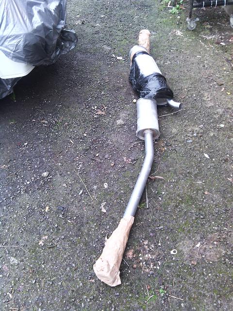

Re: Peugeot 205 rallye à steven
Ligne reçu et déjà monté
c'est con que le petit joint entre le col de cygne et la ligne n'est plus dispo
car il y une légère petite fuite mais ça fait peut être ça quand c'est neuf
Prochaine étapes cardan court, synchro et vérification qu'il y plus d'à-coup enfin j’espère
croisons les doigts
Retour des essaies
tout est ok ligne, carter d'huile, cardan court, joint de pipe
Les point positif j'ai jamais eu un ralenti comme ça
c'est vraiment agréable, plus d'explosion dans les carbu ni dans l’échappement
Plus de bruit de ferrailles dans la ligne, elle marche très bien quand tout est grand ouvert
Elle a un autre comportement mais dire d'ou ça vient je sais pas, peut être le col de cygne ou le joint de pipe
Le point négatif toujours les à-coup en vitesse stabilisé
Elle retourne au réglage lundi soir
je vais finir par trouvé enfin j’espère
Et une photo d'un des deux soufflets de cardan qui a explosé, c'est vraiment de la merde DA-SILVA
Et une petite photo du soir en rentrant
