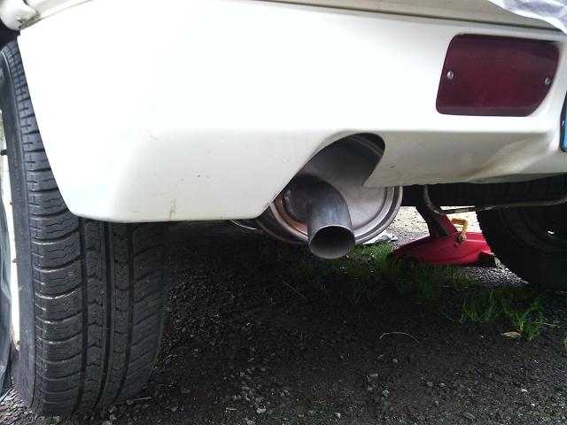

j'ai pas ligne d’échappement dessusbalouba a écrit :tu as refait une synchro apres avoir tout remonté ?
et je fais ça chez mon mécano moto il a investie dans un synchro électronique

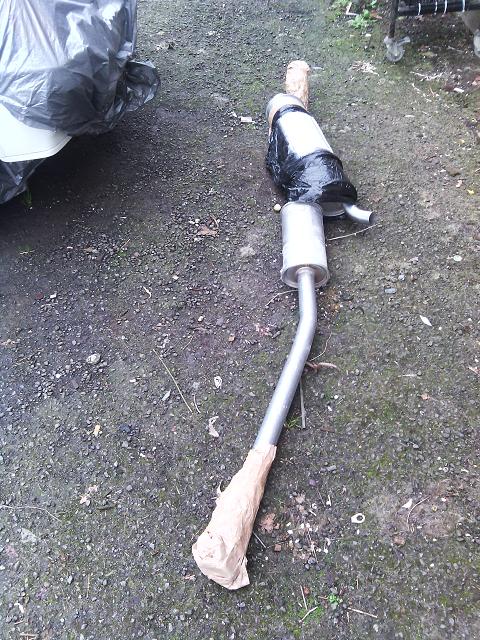

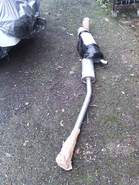

Ligne reçu et déjà monté
c'est con que le petit joint entre le col de cygne et la ligne n'est plus dispo
car il y une légère petite fuite mais ça fait peut être ça quand c'est neuf
Prochaine étapes cardan court, synchro et vérification qu'il y plus d'à-coup enfin j’espère
croisons les doigts

Retour des essaies
tout est ok ligne, carter d'huile, cardan court, joint de pipe
Les point positif j'ai jamais eu un ralenti comme ça
c'est vraiment agréable, plus d'explosion dans les carbu ni dans l’échappement
Plus de bruit de ferrailles dans la ligne, elle marche très bien quand tout est grand ouvert
Elle a un autre comportement mais dire d'ou ça vient je sais pas, peut être le col de cygne ou le joint de pipe
Le point négatif toujours les à-coup en vitesse stabilisé
Elle retourne au réglage lundi soir
je vais finir par trouvé enfin j’espère

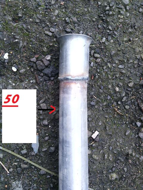

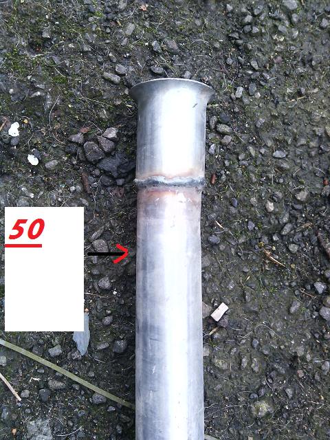

Salutrallye 82 a écrit :Bonsoir steven,
je vais etre dans le meme cas que toi dans pas longtemps et je me demande si en coupant juste la collerette sur une ligne de phase 2 on peut pas en faire une de phase 1 à emmanchement ?
me suis tu ?![]()
pour te répondre sur une ligne MTS c'est pas réalisable enfin avec un soudeur je pense que si
mais fait chier de massacrer une ligne neuve

stevendesrallye a écrit : Salut
merci Steven pour la photo et les renseignements, c'est ce que je voulais savoir
