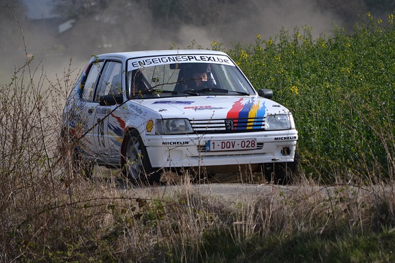

Et voilà le résultat
Par contre déception, 1er rallye de la saison ce w-e, et abandon dans la 3ème spéciale, cardan cassé alors que nous étions 4ème de classe et au milieu du classement général. Ces nouvelles suspensions sont un régal!
Et autre inquiétude, beaucoup d'huile dans le récupérateur, ça repasse beaucoup

Elle est superbe comme auto.
Après pour ta transmission,mets en des neuves renforcées pour éviter l'abandon et pour tes remontées d'huile,.....une bonne révision moteur sera nécessaire afin d'éviter une casse qui elle sera beaucoup plus coûteuse.

Impeccable la déco !
Les remontées d'huile je ne sais pas trop d'où ça peut venir

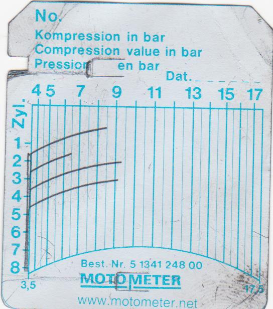

vu la fuite d'huile et la consommation excessive, nous avons pris les compressions.
Résultat:
Donc, allo Cricri, au secours!! Rends moi mes chevaux svp!!
Résultat:
