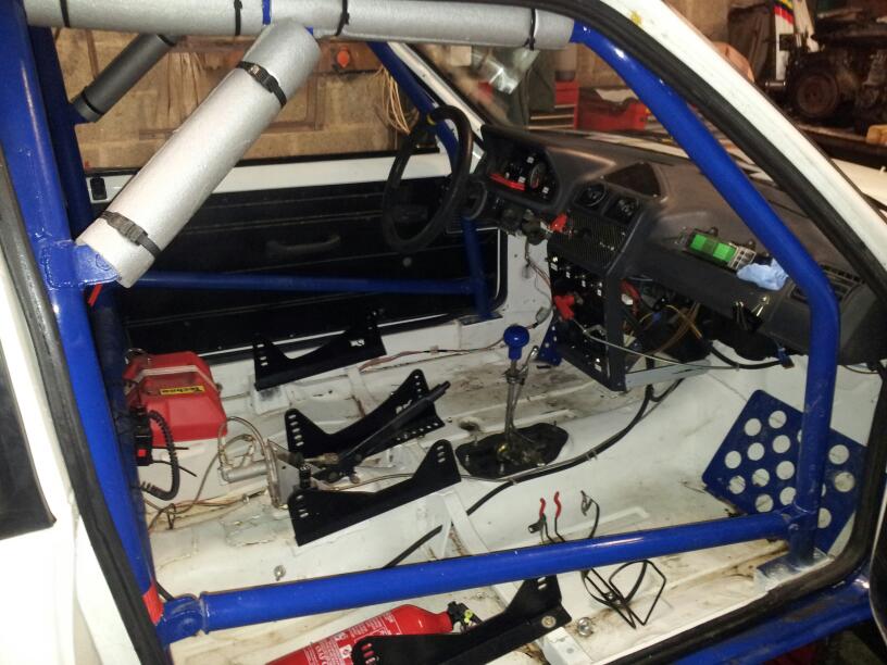

Cette aprem on a fait un gros nettoyage de la voiture il y en avait des kg de boue
On egalement demonter l interieur en vue du remplacement des siges et d un harnais
Commencer a regarder au train ar et deposser tout pour avoir acces au cousinnets de bielles
