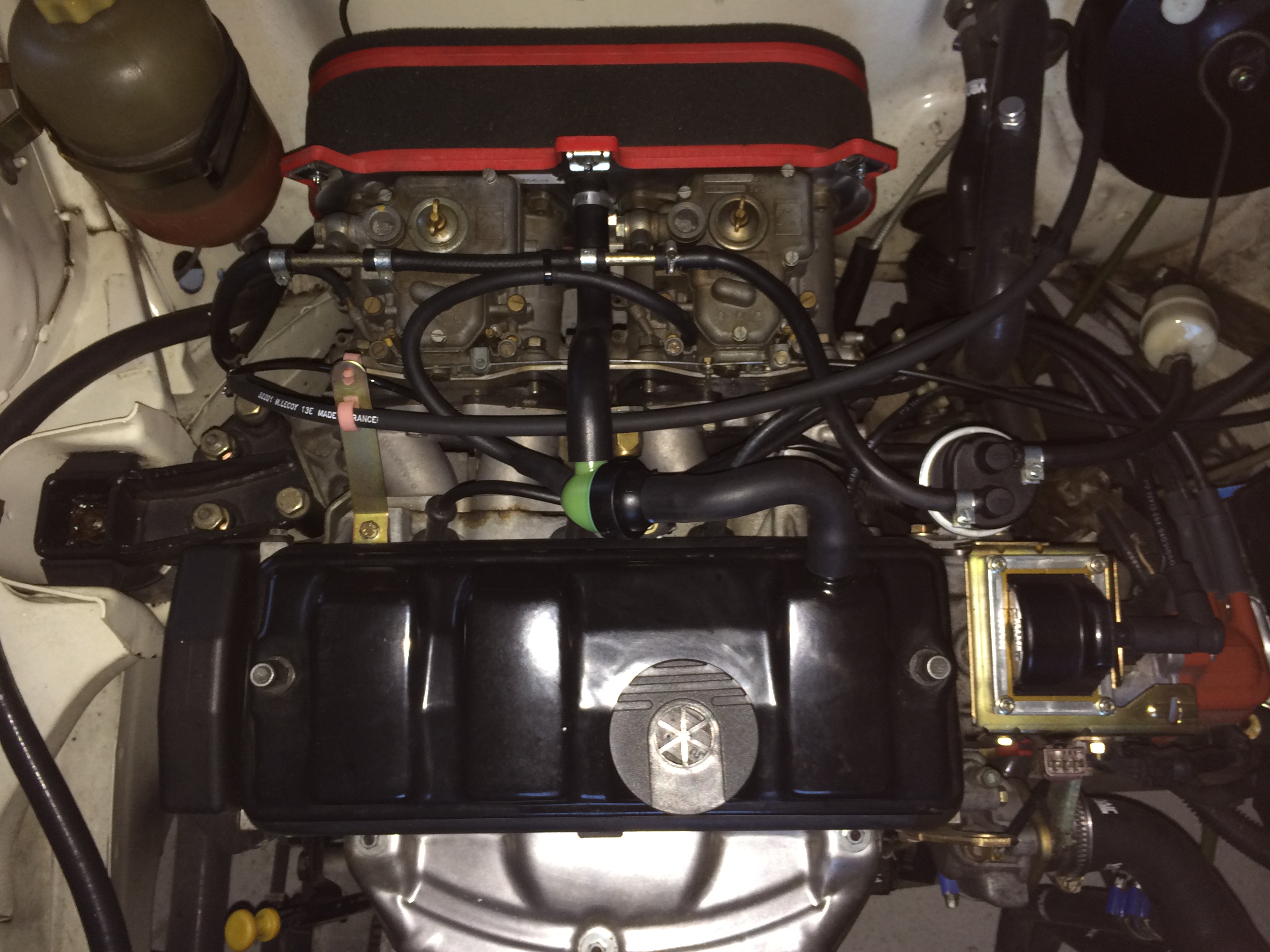

Ducoup je vais partir sur la rouge je devrait pouvoir remonter la plaque, les Durits et le miofiltre dans l'après midi :ok:
Je vous ferez quelques photos B)

ayé c'est tout beau B) :)

Re: la cantalienne
Message par francois38 »
C'est nickel :ok:
Ta plaque pour l'ITG c'est une de Balouba?
Messages : 3244
Has thanked : 173 times
Been thanked : 140 times
Re: la cantalienne
oui c'est une plaque made in balouba :bien:
Messages : 19623
Has thanked : 1627 times
Been thanked : 1167 times
Re: la cantalienne
Va vrai bien c'te plaque.
Messages : 3244
Re: la cantalienne
carrément qu'elle va vrai bien :) :ok:

C'est bien propre tout ça :rolleyes:
