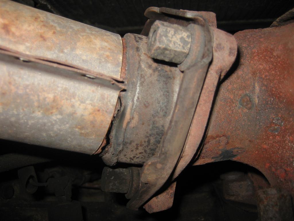

Re: ligne echappement
Les différences XS ou rallye :
juste le système de ressort
et l’épaisseur de la tôle au début sur celui de rallye il y a comme une petite plaque de renfort
XS
RALLYE
XS
RALLYE
