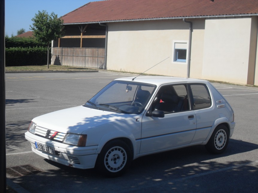

J'essaie de te trouver une photo .
Au pire,je t'en fais une pour que tu te rendes compte Pascal. :ok:
Messages : 10948
Been thanked : 64 times
Re: Jantes OZ 13 pouces et étriers Bosch
Tiens,........

Arf, je les trouve super sympa......et j'en ai vu aussi sur 106 Rallye également en 13 et ça en jette ! <oo>
