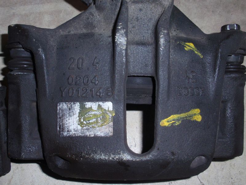

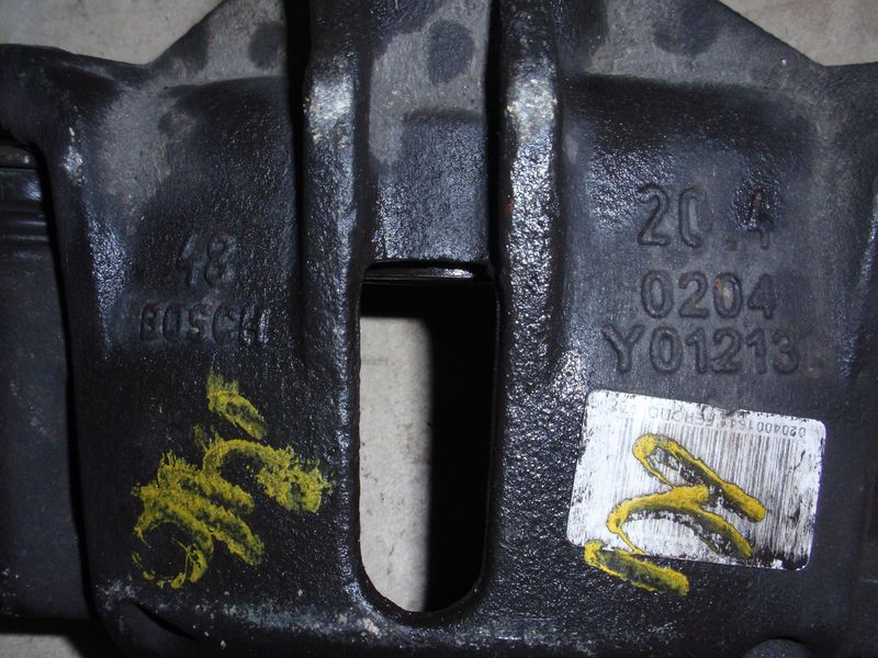

Bjr,
Voici photos de ceux que j'ai montés:
Il faut bien prendre des étrier de 206 D.
Pour les plaquettes , je n'ai pas les réf exactes, mais tu vas pouvoir trouver facilement sur les sites ou en centre auto.
Image Image Image Image Image

merci pour les renseignements je vais essayer de trouver ca car la voiture n apas roule depuis environ 15 ans donc autant ameliorer ca et pour la difference de freinage entre l'origine et ceux la ca donne quoid ?

Message par gt66 »
Honnêtement, je n'ai pas vu de grosses différences. Je n'ai pas un gros recul, je n'ai pas la rallye depuis longtemps et pas vraiment fait de longues ou grosses sorties sollicitant les freins. Et j'ai encore les plaquettes d'origine; j'ai des EBC Green que je n'ai pas encore monté.
J'ai changé, car j'ai eu l'opportunité de trouver facilement les étriers Bosch et je voulais réviser le freinage.
Dans ce que j'ai pu lire, le gros avantage se situe sur l'endurance; les étriers d'origine étant plus ou moins réputés pour être moyennement endurants. Et puis j'ai lu pas mal de choses sur les colonnettes qui prennent facilement du jeu.
Donc j'ai fait d'une pierre deux coups: étriers, durites avia et liquide de frein plus performant.
