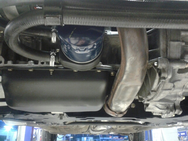

Piranas a écrit :C'est magnifique quand c'est neuf. Super travail les gars !
Heu, la photo c'est pour nous montrer le moteur ou la blonde du fond ? ^_^
ben imaginer une bombasse qui entre dans un atelier avec pleins de mecs....

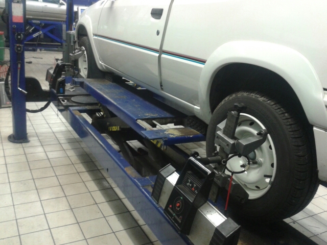

Quelques photos du réglage:
