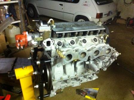

Voilà donc l'avancée des travaux avant ce week end, durant lequel j'espère pouvoir poursuivre :
L'entretoise de vilo neuve :
Avec ça, j'ai pu arriver à cette étape dimanche matin :
Cette semaine, un peu de visserie neuve pour poursuivre le remontage :
La suite dimanche soir. J'espère ce week end remonter la pompe à huile neuve et le carter d'huile après modif pour mettre la sonde de T°C d'huile, et pourquoi pas enchaîner avec le remontage des carburateurs en vue de leur remontage sur la pipe.

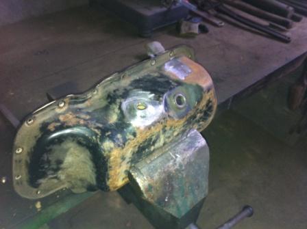

Donc le carter d'huile à été modifié, reste à sabler, apprêter et peindre :

Mon frangin étant là cette fin de semaine, les travaux se poursuivent :
Remise en place de la culasse et du boitier d'eau :
Et ensuite tous les périphériques et babioles :
Pour la suite, mise en peinture du carter d'huile et du couvre culasse, puis remontage. Et on va tenter aussi de s'occuper des weber en attente, microbillage et remontage de toute la quincaillerie.

Aujourd'hui donc sablage du carter d'huile et mise en apprêt (Pas de photo), et remontage à blanc des carbus qui étaient démontés depuis longtemps, ils ont été microbillés et passés aux ultrasons. Rien ne manque ouf, et à la fin du remontage, il ne me restait rien dans les mains.....tant mieux.

Aujourd'hui, le carter d'huile à reçu sa première couche de noir satiné (Toujours pas de photos),
