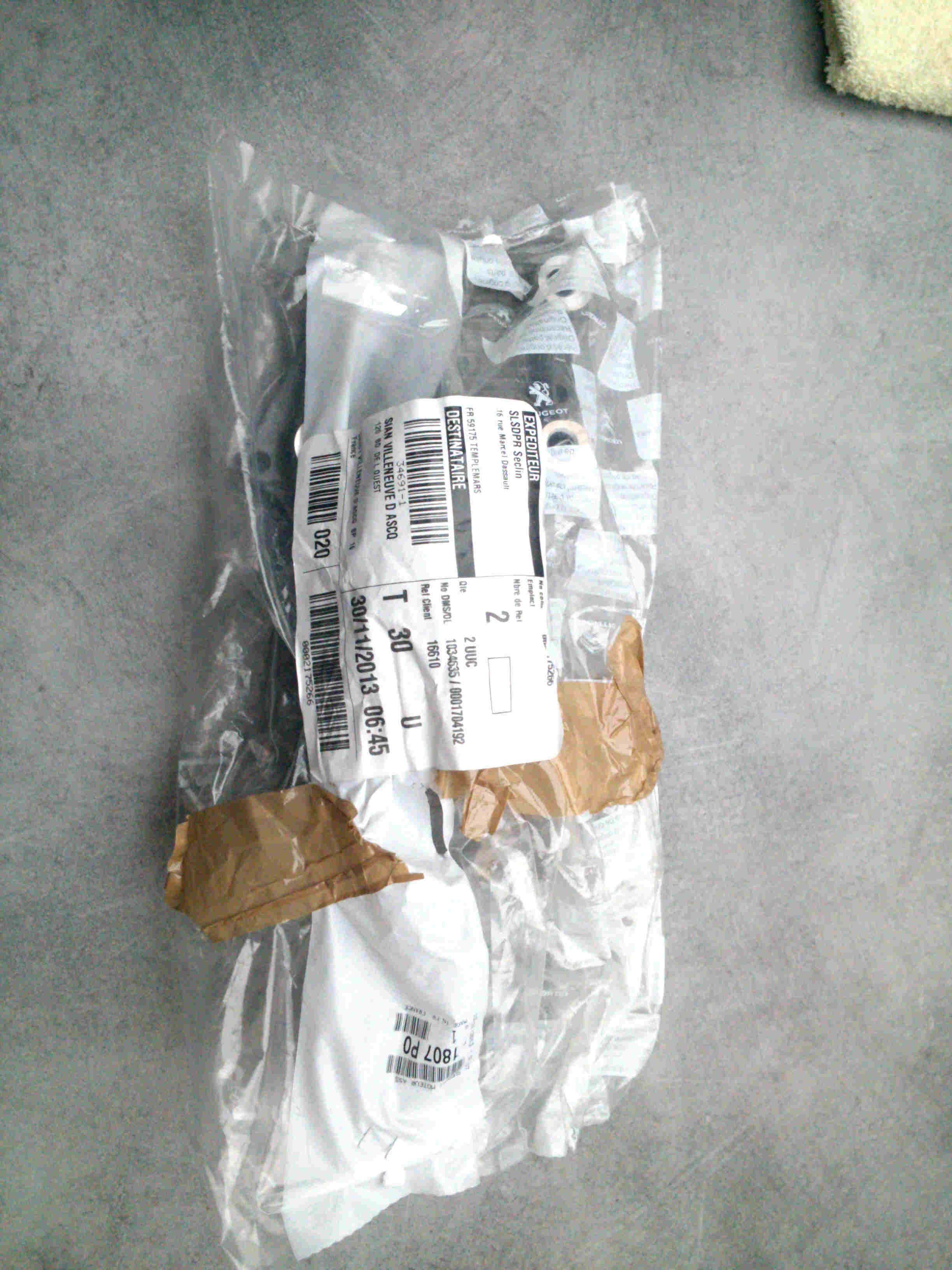

Pas grand chose de neuf dans le Nord, j'ai été beaucoup pris par le boulot ces derniers temps, donc la Rallye a passé plus de temps au garage que sur la route...
Néanmoins, je suis avec attention vos différentes sorties notamment les sorties sur le circuit de Clastres en espérant un jour le faire avec vous pour découvrir le vrai potentiel de ma voiture.

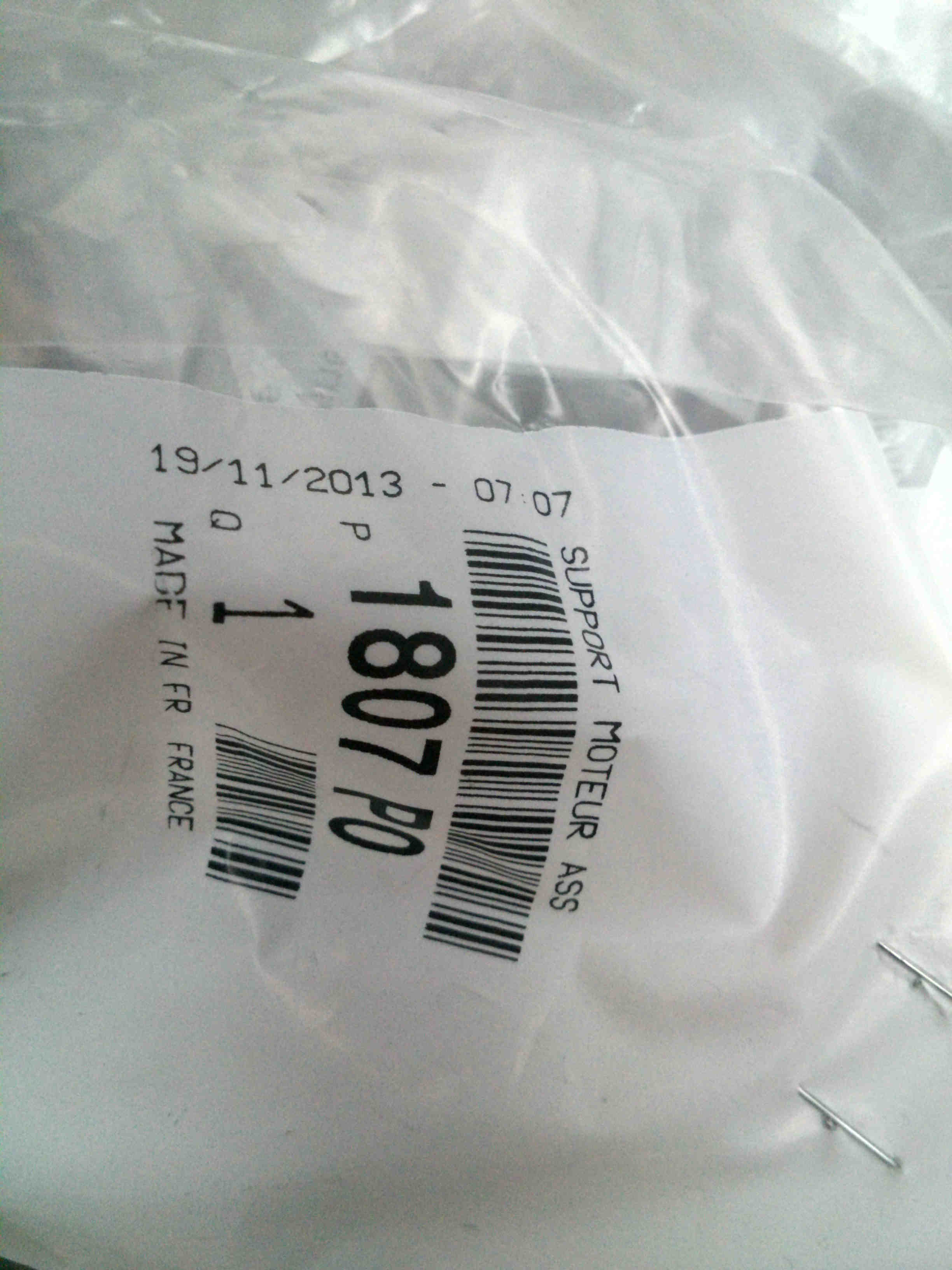

Depuis quelques semaine, lors de la marche arrière, des gros "clac" se faisaient entendre dans la voiture, je l'ai donc fait réviser pour pouvoir ensuite la faire expertiser, un seul défaut le support moteur au niveau de la boite à changer.
Je viens de récupérer la pièce chez Peugeot, une des rares que Peugeot fait encore!!
Prochaine étape RDV chez mon garagiste pour le remplacement de cette dernière.
Quelques photos ...
A+

Je me suis rendu chez un garagiste en qui j'ai confiance, c'est un passionné de ces voitures, il possède une R5turbo de 1985 et connais bien les Rallyes.
On a bien regardé le dessous de la voiture, les freins, je lui ai bien expliqué le bruit... maintenant je lui reposerai la question au sujet des étriers.
On est peut-être passé à côté ?
Je vous tiendrai au courant après le changement de la pièce.
