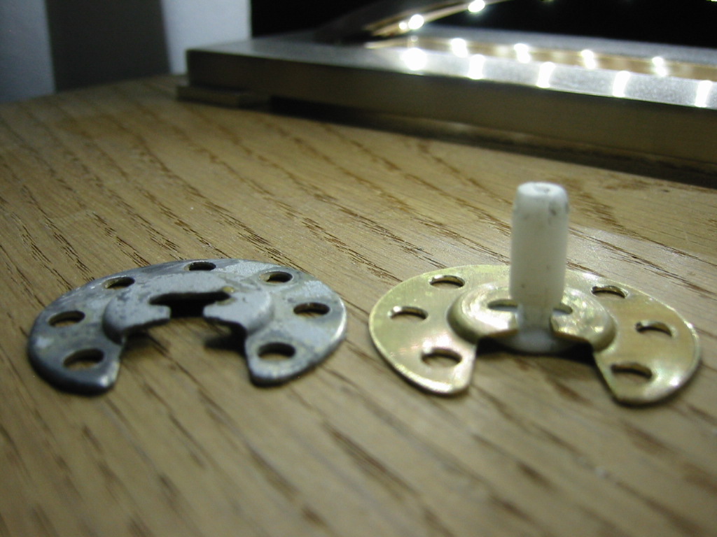

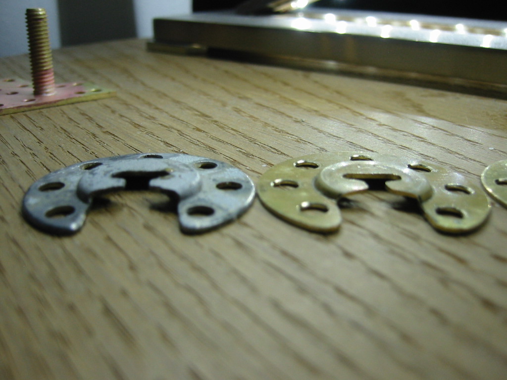

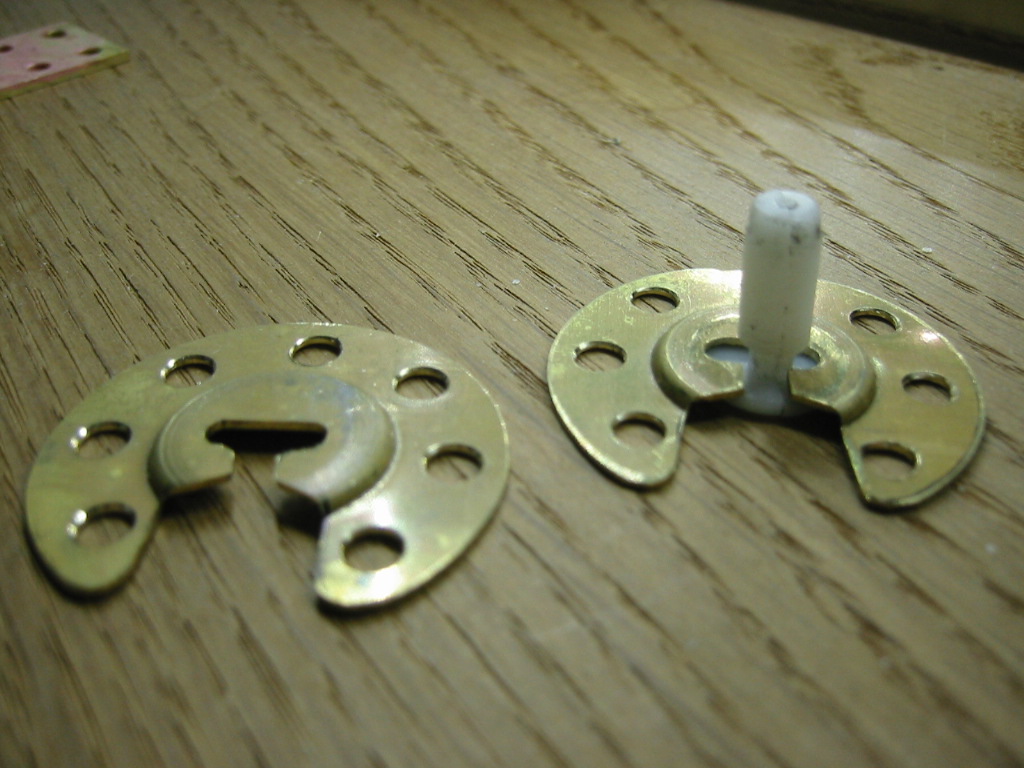

attention il y a 2 modeles de fixation rectangulaire un pour l'avant et un pour l'arriere la différence est dans la dimension de la platine
et il y a aussi 2 modeles de fer a cheval , sur les extensions arrieres l'un d'eux est coupé ;)

balouba a écrit :attention il y a 2 modeles de fixation rectangulaire un pour l'avant et un pour l'arriere la différence est dans la dimension de la platine
Ok je vois a peu près la différence entre les deux .
Merci pour le complement d'infos ... :ok:

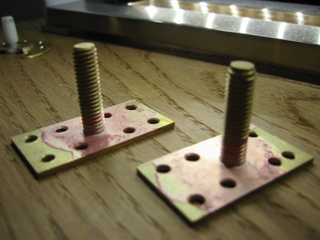

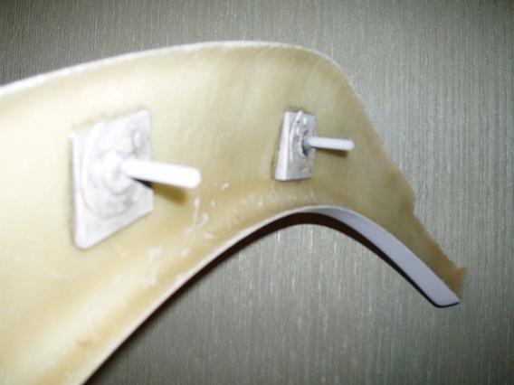

voilà le début de mes essais !!!!
Le résultat est pas mal ...
A vous de dire ce que vous pensez ...

Re: Fixations extensions (fer a cheval)
c'est nikel <oo>
en effet pas mal......
je suis intéressé par cette refab :ok: , ayant que des fixations d'origine sur mes rallyes
Est ce que je fais les pièces rectangulaires avec la tige lisse de 6 mettre le clips ou juste avec la tige fileté de 6 pour mettre un écrou ?
Message par stevendesrallye »
l'un n’empêche pas l'autre avec une tige fileté on peut toujours mette un clips,
tu as fait l'essaie avec un clips ?
Et bravo pour ton initiative de refabrication ;)
Beau boulot :ok:
stevendesrallye a écrit :l'un n’empêche pas l'autre avec une tige fileté on peut toujours mette un clips,
Beau boulot :ok:
Non... Aucun essais !!!
Mais si je les fais avec tige fileté, je ne vois pas l'intérêt de mettre le clips !!! Une bonne rondelle et le vieux nylstop des familles feront mieux l'affaire ...
Si toutefois quelqu'un voulait un montage pur full stock, je pourrais remplacer le filet par une tige de 6 lisse. :ok:
<oo> super !
+ 1 avec la tige fileté
Chez moi c'est comme d origine et démontable

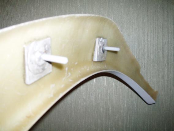

UNE QUESTION:
Avec quoi sont collé les fers à cheval d'origine ?
fonce58 a écrit :<oo> super !
UNE QUESTION:
Alors ça c'est une bonne question !!!!
Une résine bi-composants style araldite ???? :huh:

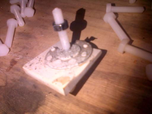

Tu ne peux pas mettre des vis nylon partout ?
Il y a des trous non débouchant dans les ailes AR !!!!!
Ou de la colle PU peut être .... C'est très performant . :ok:
moi je colle avec une colle bi-composant
voir mon post
http://www.205rallye.net/forum/viewtopi ... &start=672
approuvé sur quelques rallye dans ch'nord ;)

je suis bien d'accord avec toi pour l’écrou :ok:
UNE QUESTION:
Seulement 4 par extensions sa suffi largement . Ailleurs tu peut mettre des agrafes comme d'origine ou rien du tout .
Pour la colle j’aurais bien dit joint carrosserie ( sa ressemble la même me.de que les joints de custodes ou tour de chapelle d'amorto) :unsure:
