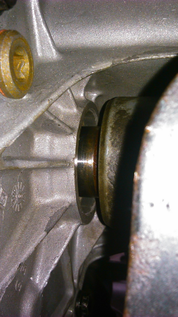

Bonsoir,
je me permet de ressortir ce topic car on parle de modifictaion de cardan Gauche mais qu'est qu'on doit lui faire a ce cardan ?
Merci par avance.
Merci par avance.

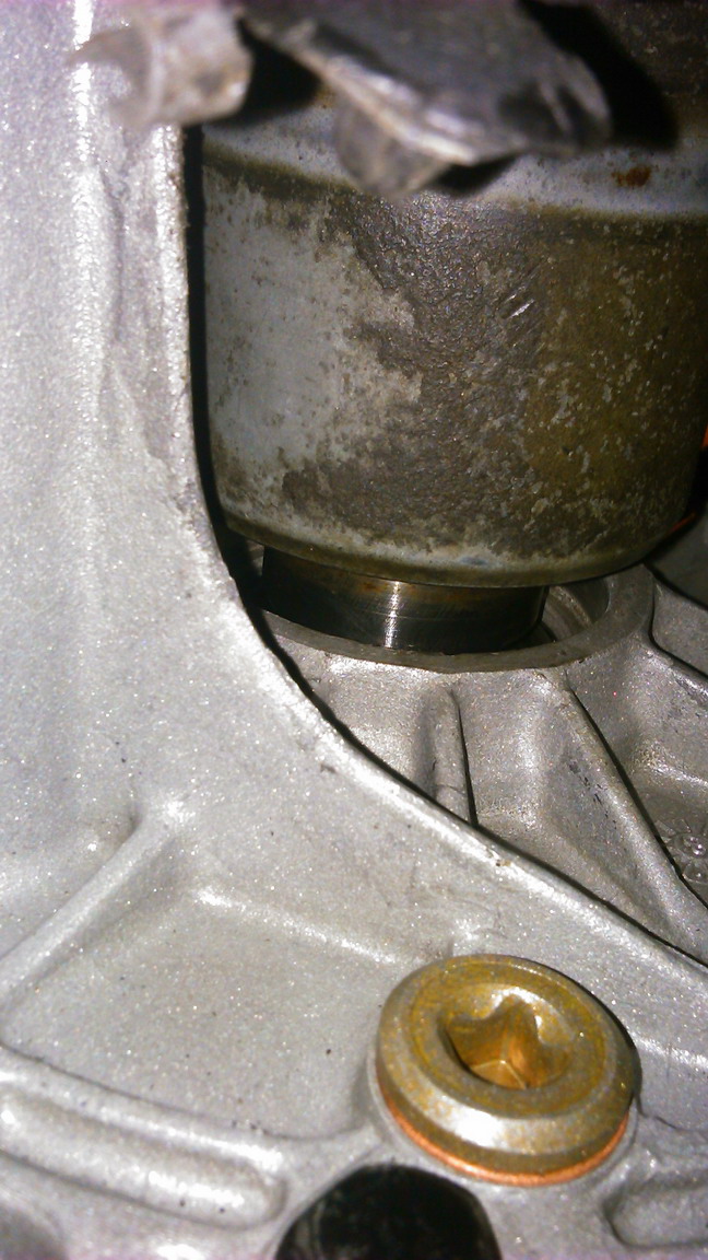

Re: boite de vitesse
Salut,
la ou je suis inquet c'est que je n'arrive pas a l'engrenné dans le diff.
j'ai pas essayé le droit encore.
J'ai regardé vite fait sur oscaro et il y aurais deux model de cardan un de 22 dents (comme la 205) et il y en aurait un de 24 dents dans le cas ou j'aurais prelevé le differentiel sur un partner 1.6 L et peut être que l'année rentre en jeu aussi...
et c'est plutôt ça qui me flippe.

Suite au coup de fil de lolo
j'ai mis en place le cardans droite qui est rentré tout seul, donc la sauvé pas de problème de cannelure
j'ai remis en place le gauche et en faite j'engrène bien, j'ai raconté des conneries, et je suis moins loin que je le pensé....
en revanche je doit limé le gauche de plus de 3 mm je dirais bien 5 mm, Non ?!?
et limé un peu le droit aussi peut être que de 2 / 3 mm pour être tranquille.
Merci.
Merci.
