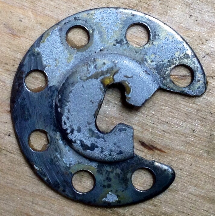

Voilà, j'aimerais savoir si refaire des fixations (fer a cheval) d'extensions intéresserait le club ou des membres et non membres biensur !!!!
J'ai peut être la possibilité de pouvoir refaire ces fixations en fonte de laiton (par un procèdé de bijouterie)
Comme il s'agit d'un procédé de fonderie, il y aura une perte de volume de 7%. Le diamètre ext devrait donc arriver à 32,5 au lieu de 35.
Les diamètres intérieur ne devraient pas trop changer... "_"
Je suis en train d'épaissir celle dont je dispose pour conserver l'épaisseur originale.
Mais avant de faire faire un moule et deux trois pieces, je préfère prendre la température... :D
Je vais quand même demander le prix du moule et le prix d'une pièce, comme ça, on aura une base pour décider de poursuivre ou non... :ok:

jean a écrit :Et ils simplifient le centrage des tigettes.
Qu'est ce que tu entend par simplifier le centrage ???
Messages : 25925
Has thanked : 1972 times
Been thanked : 1363 times
Re: Fixations extensions (fer a cheval)
L'aile n'est pas plane, l'angle de la tigette est donc important par rapport au plan de l'extension. Sans parler qu'il faut viser les trous sans les voir et positionner l'extension pour un ajustage parfait.
Ainsi Peugeot avait conçu ce montage avec la colle fraiche du fer à cheval + tigette , les tigettes s'ajustaient le fer à cheval avec pour se placer pile dans les axes pour le meilleur ajustage de l'extension possible.
Une fois pris ça bougeait pas :ok:
Si tu montes tes extensions avec des tiges fileté nylon collées à la résine sur les cales d'extension... tu comprendras de suite ce que je veux dire ! :lol:

Ok...
Mais si je me prend la tête a essayer de refaire ces fixations, c'est pas pour mettre des vis nylon !!!!! <oo>
En plus on doit pouvoir obtenir la même couleur.... Le bichro prend sur le laiton. (Ca c'est pour les purites comme moi !!! :mrgreen: )
J'ai déposé hier la seule extension qu'il y a sur notre 2cd rallye et elle avait toutes ses fixations d'origine... Mais les fers à cheval sont rouillés, bouffés aux mites...

Voila la réponse à ma demande chez mon fondeur.
Le moule pour réaliser les pièces coutes 51,30€
Prix unitaire 3,50€.
Prix par 100 : 3,20€ pièces.
Je trouve ça cher, mais dite moi ce que vous en pensez !!!!!

Ce qui fait dans les 20€HT par extension, de mémoire il y a 6 fixations nécessitant ce fer.

Oui c'est ça ..
6 par extension plus celle qui est rectangulaire en bout. (Celle la, je peux la faire assez facilement)
19.20€ ht soit 22,96 € TTC ....
Ca fait mal quand même !!!!! :(

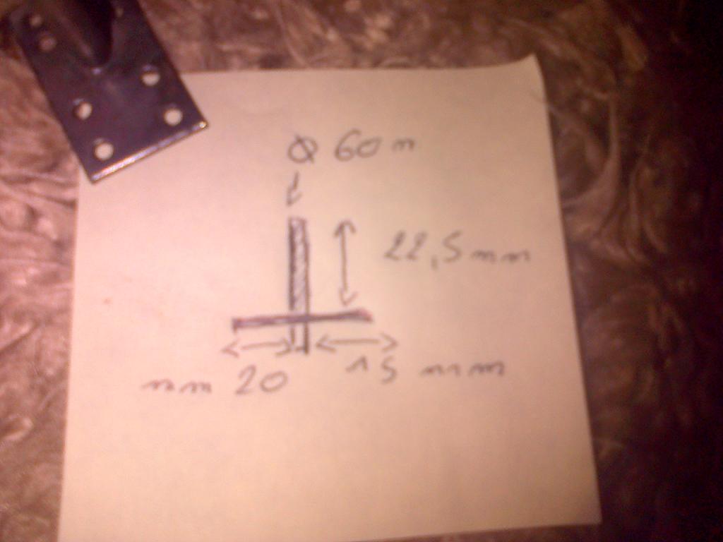

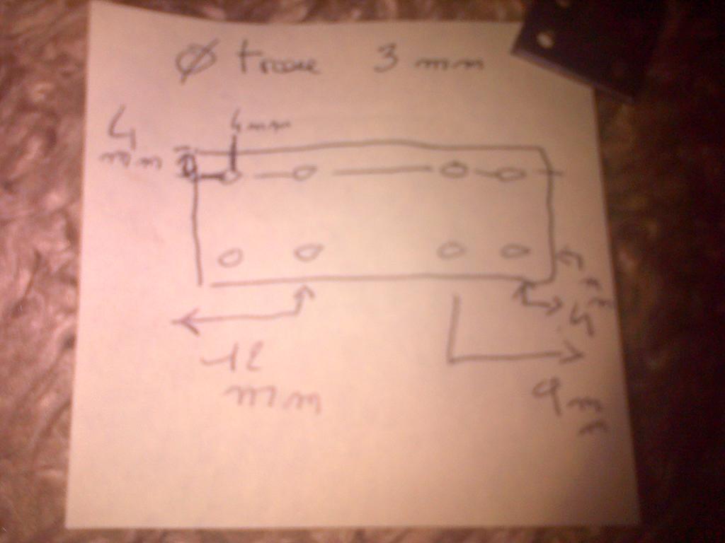

Il me faudrait les dimensions de celle qui est rectangulaire avec la tige ronde fixé dessus.... :p

Je vais mesurer çà , je reviens .
Si vous refabriquer les T fixation pc :rolleyes: ( faudrait tarauder la tige de façon à ce que se soit démontable facilement , moi c'est ce que je vais faire )
Messages : 2221
Has thanked : 31 times
Been thanked : 104 times
voilà , en espérant t avoir satisfait , bon courage pour la suite ;)
