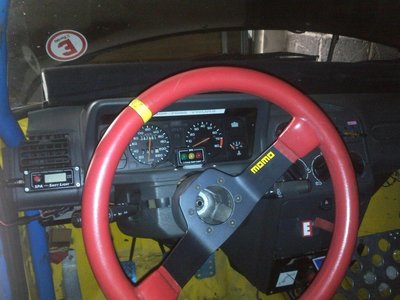

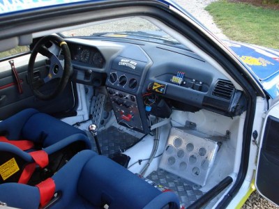

salut voici ma mienne mais g garder le tableau en entier
205 rallye
Partner 2l hdi grand raid ushuaia

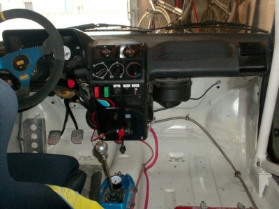

Je déterre un post intéressant ! Je commence à regarder aussi comment faire un montage propre sans rien oublier.
Donc combien d'interrupteur avez vous sur la console centrale, et à quoi servent ils ?
En sachant qu'il en faut un spécifique pour l'extincteur auto non ? (Obligatoire en 2014)
- jeremy30
- Messages : 2131
- Enregistré le : 24 mai 2008, 20:33
- Localisation : Finistère
- Has thanked : 149 times
- Been thanked : 106 times
Re: Amis F2000, mettez ici vos intérieurs
Pour l'extincteur, c'est automatique mais pas forcément electrique
il peut etre avec une tirette ( enfin 2, une a l'interieur et une a l'exterieur)
Pour le nombre d'interrupteur, ca depend si tu garde les comodos. Sur mon f2014, il y a les comodo et donc comme interrupteurs il y a:
-marche forcée ventilo du radiateur
- alim D.A. electrique
-pome a essence
-ventilateur habitacle
-warning
-anti brouillard arriere
-rampe de phares
Et un bouton poussoir pour le démarrage
-pome a essence
-warning
-rampe de phares
- Assidu
- Messages : 130
- Enregistré le : 30 oct. 2012, 13:58
Ok, merci !jeremyha a écrit :Pour le nombre d'interrupteur, ca depend si tu garde les comodos. Sur mon f2014, il y a les comodo et donc comme interrupteurs il y a:
-pome a essence
-warning
-rampe de phares
Tu as mis qu'une vitesse pour le ventilo habitacle ?
Pour celui du moteur, tu as laissé le fonctionnement normal et tu as juste rajouté une marche forcée ou tu as juste mis la marche forcée a fond ?
Autre chose, pourquoi avoir mis un inter pour la pompe a essence ? c'est pour une question de sécurité ?
- jeremy30
- Messages : 2131
Pour le ventilateur habitacle, oui il y a qu'une vitesse, a fond
pour celui du moteur, oui j'ai rajouté une marche forcée (grande vitesse) mais j'ai laissé le montage d'origine. C'est surtout pour quand je coupe le moteur, je sais pas trop comment tout ca est câblé sur cette voiture mais ca me coupe le ventillo, c'est pour ca que j'ai ajouté une marche forcée
pour la pompe a essence, c'est l'ancien proprio qui a fait ça, a priori c'est pour quand elle reste longtemps a l'arret, elle désamorce. Donc ca aide

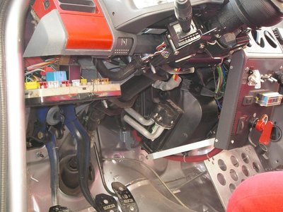

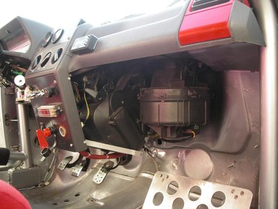

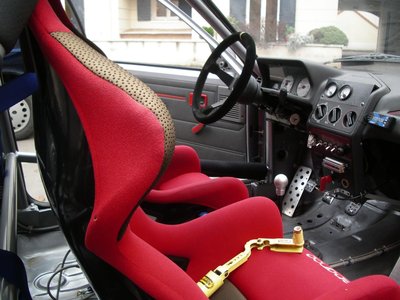

La grise:

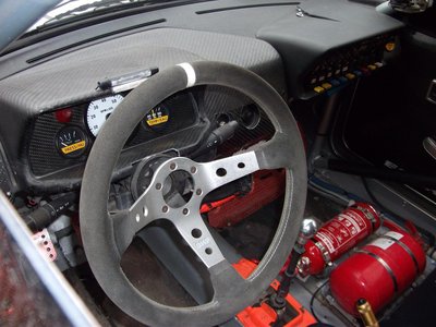

La GrA:
