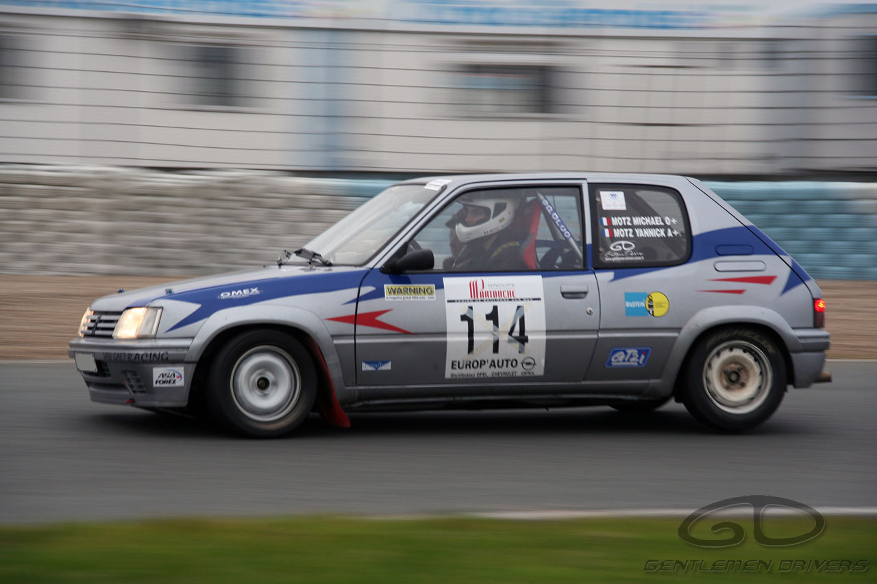

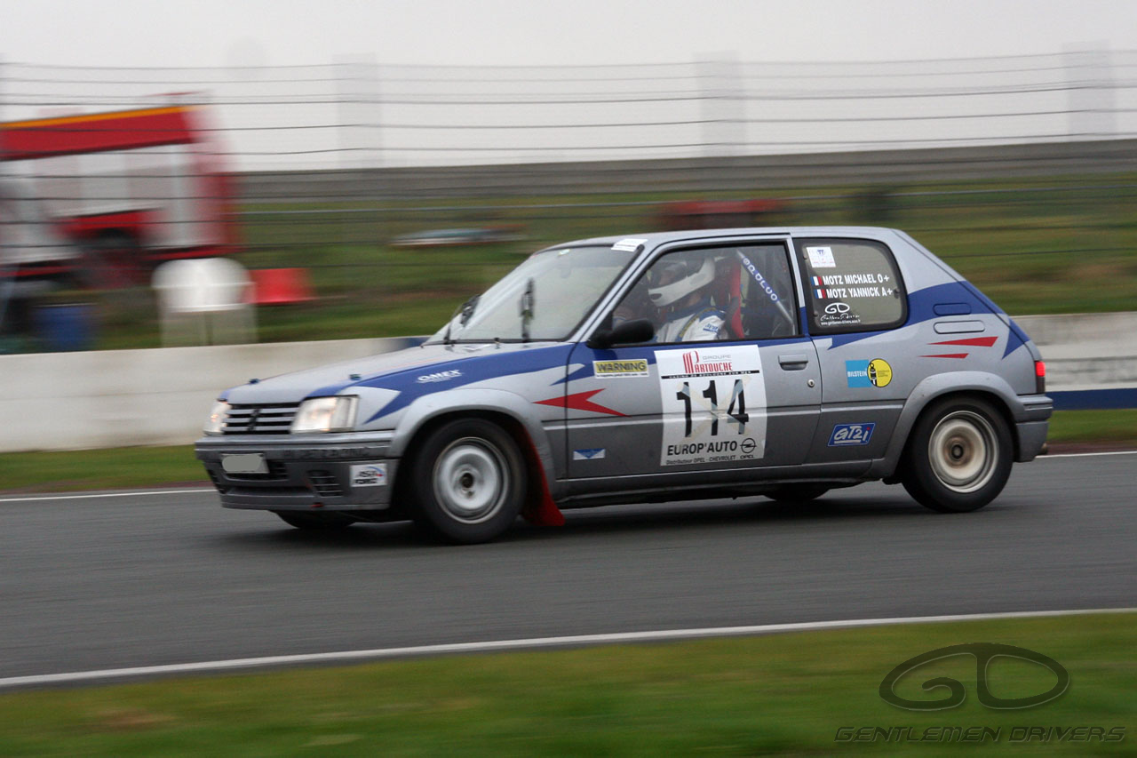

Celle où tu vois les deux baquets de dos.
Le copi est bas.
Le siège est à mon avis vissé plus bas sur les équerres.
nicorallye

Oui voilà, mais du coup le pilote doit avoir la tete dans le toit !!!

jean a écrit :Celle où tu vois les deux baquets de dos.
Le copi est bas.
Sieges rouge (Corsa) voiture grise ?
C'est comme la 2ème photo du 1er post, mais incliné en arrière.
Tu peux faire des trous plus bas aussi pour baisser encore plus.

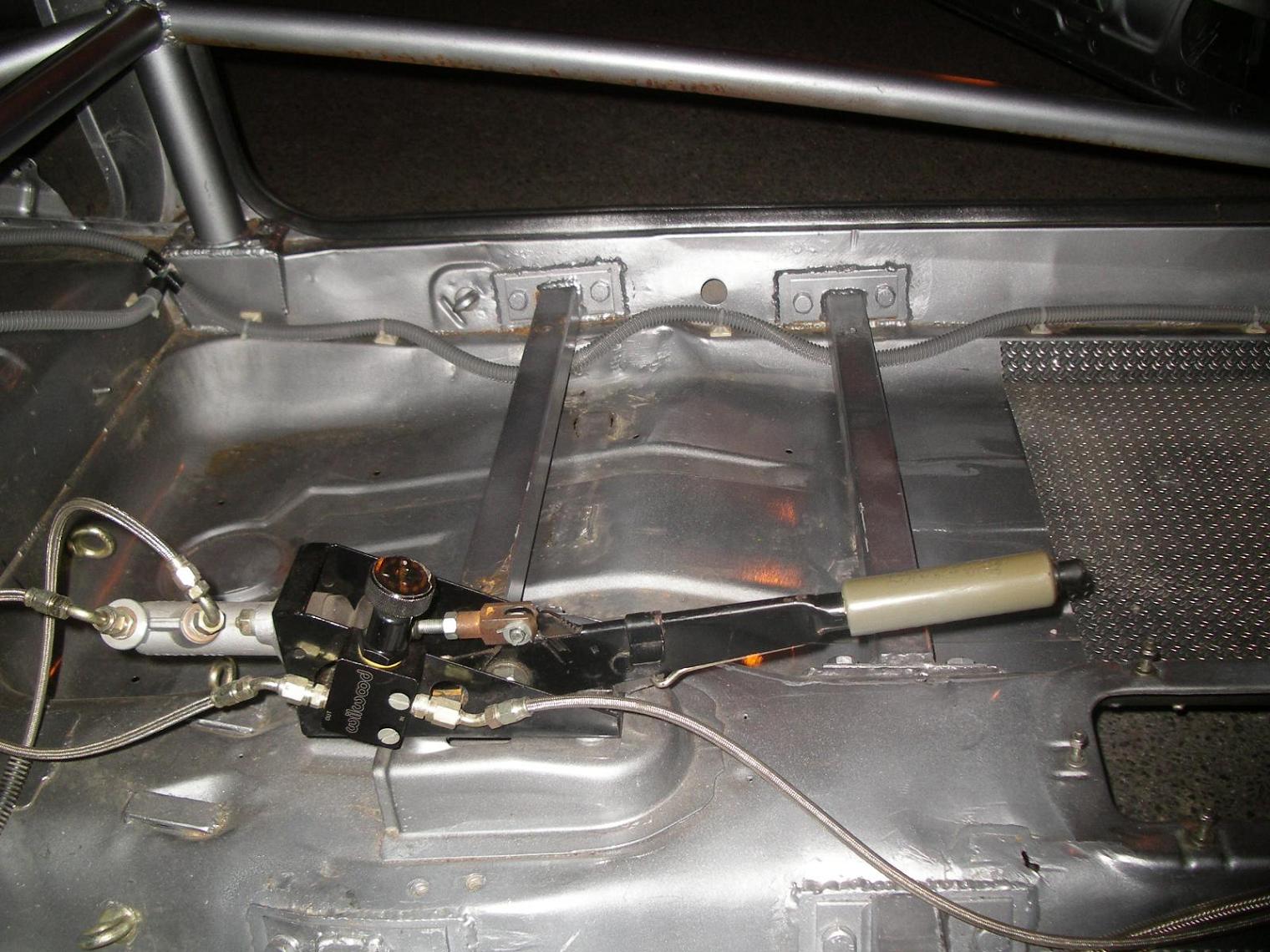

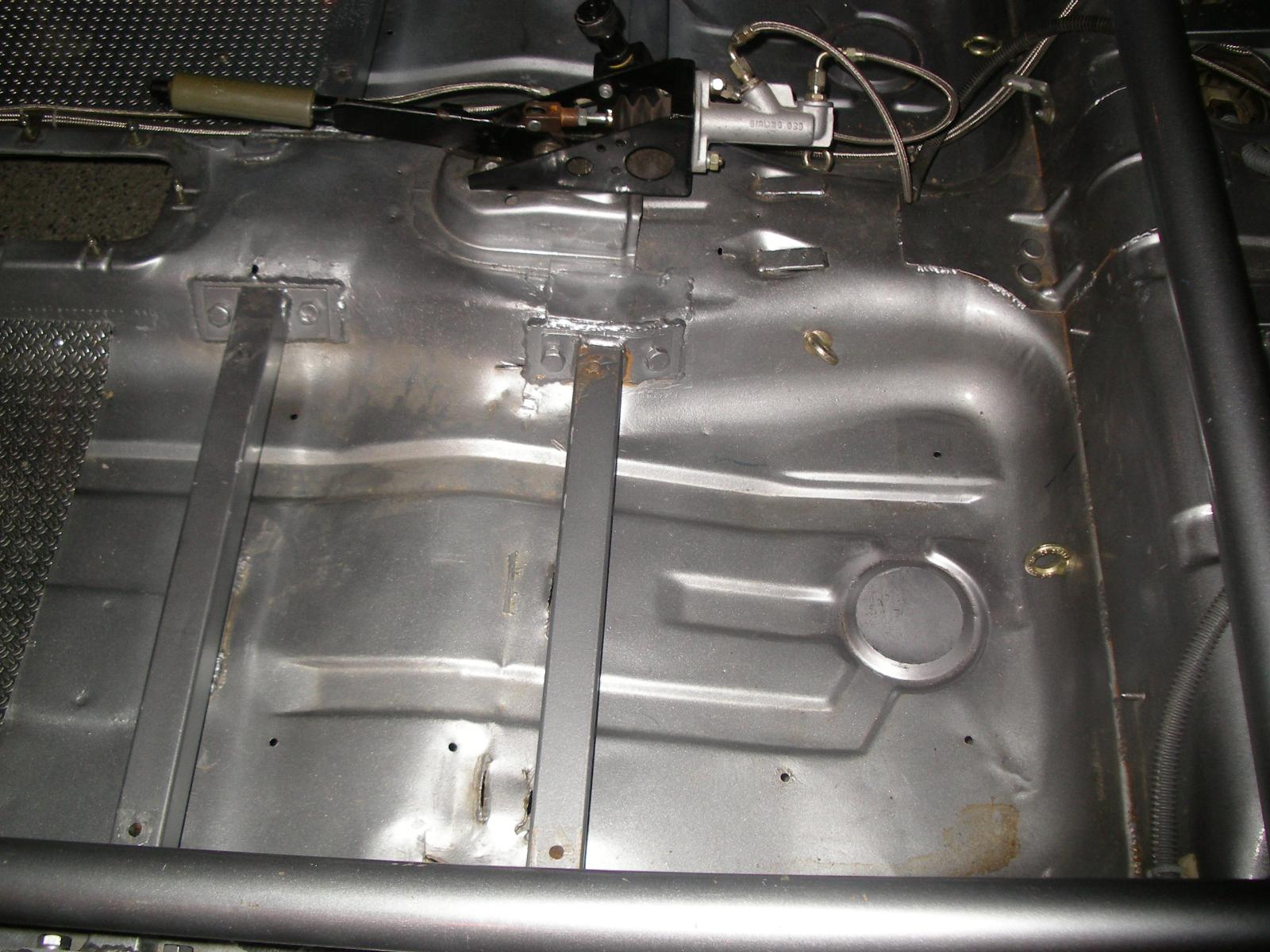

sinon l'autre solution, c'est de fixer les fixation latérale de ton baquet, directement sur le sol, sans passer par une console.
je sais pas si c'est vraiment faisable sur une 205 a cause de la traverse ou est fixé l'avant des siège d'origine, mais c'est réglementairement possible. sous réserve d'avoir les contre plaque qui vont bien (cf annexe J)

C'est pas réglementaire ca !! C'est soit les emplacements origine, soit les traverses dont le schémas complet est dans l'annexe J
Il faut des traverses, tu peux virer les fixations d'origine, mais bien mettre des traverses.
J'ai demandé à mon frère des photos de son montage sur la grise, mais faut pas être préssé mdr

Yannou a écrit :
nicorallye a écrit :
ze_king a écrit :moi je fais 1m90 aussi, ben j'avais les fixation sparco annexe J, les plus repandu, avec les fixation laterale classique également ben... j'étais un peu haut mais ça allait :lol:
ah oui pardon en F2000 c'est peut être pas bon :mrgreen:
mais ça existe cette loi, bon après, t'as interêt à mettre la dose au niveau de la fixation si tu fais ça ! (c'est surement pour ça que c'est pas répandu)
