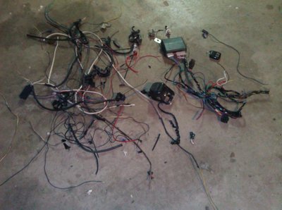

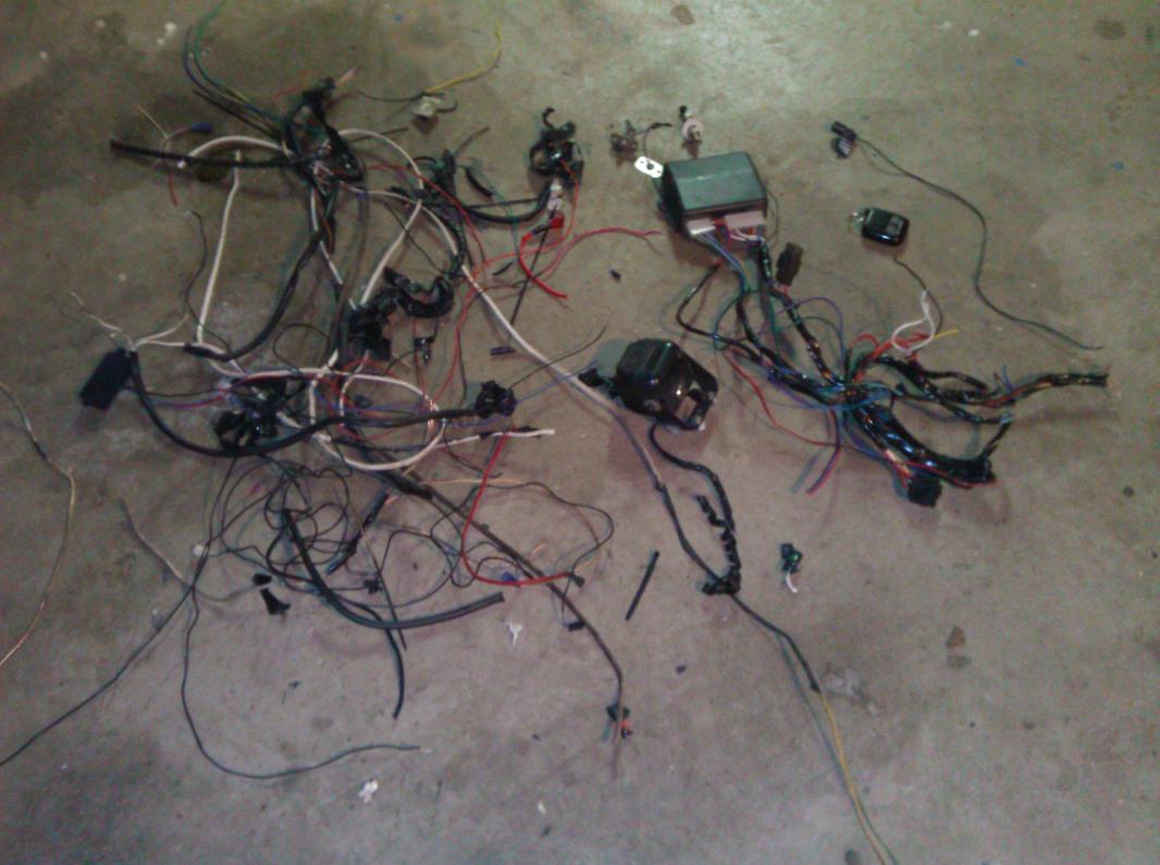

Alarme Beeper supprimée!
Quitte à être dans l’électricité, j'en ai profité pour enlever les manomètres de pression et de température d'huile ainsi que leur faisceau correspondant (la sonde de pression d'huile ayant été enlevée il y a un moment car elle fuyait l'huile / le cache du TDB qui supportait les 2 manomètres était cassé - je l'ai remplacé).

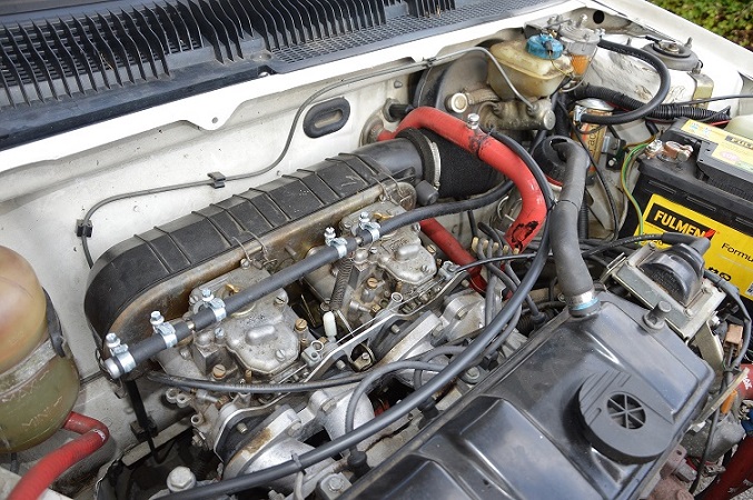

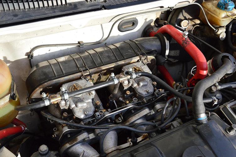

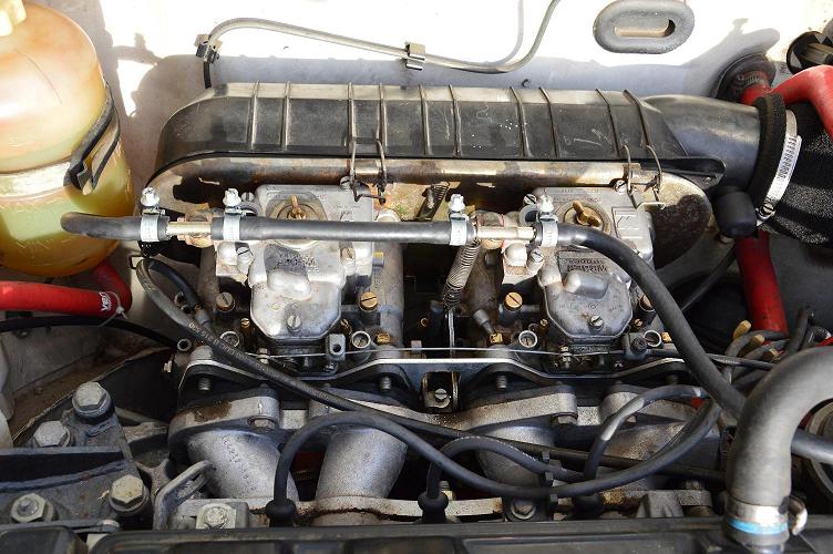

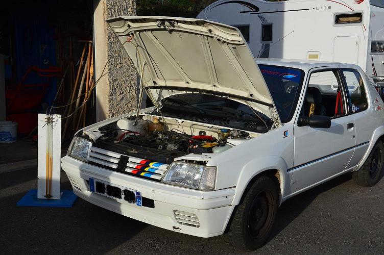

Les carbus ont été révisés (remplacements des joints/pointeaux, réglage hauteurs de cuve et gros nettoyage).
Ce qui m'a permit de faire un bon réglage carbu. Le changement est radical! Et dire que je croyais que les démarrages à froid difficiles étaient surement lié au bracam...
Les durites d'essences ont également été remplacées (elle commençaient à se craqueler).
Quelques photos:
D'autant plus qu'elle tourne bien maintenant
Quelques photos:

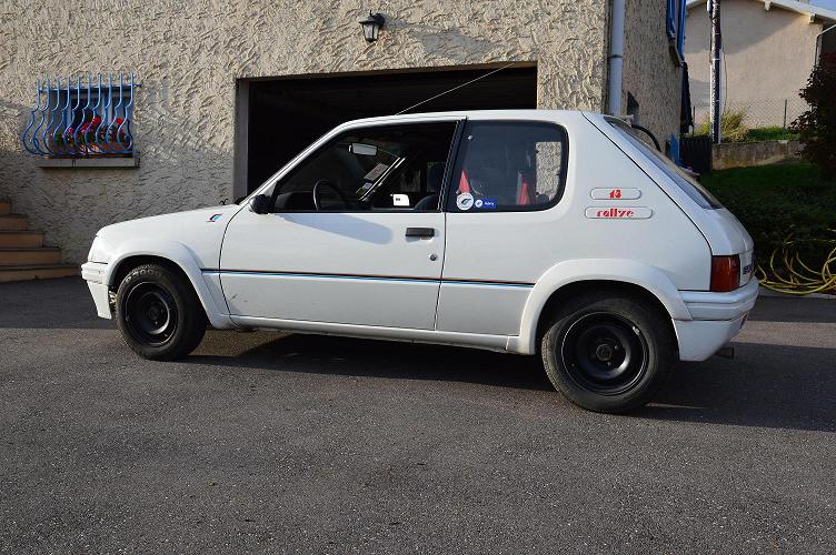

Vidange faite à l'instant même. Titine est prête pour les beaux jours
A l'occasion, j'ai remplacé la sonde de T° d'huile par un vrai bouchon de vidange de cuvette d'huile (puisque instrumentation enlevée).

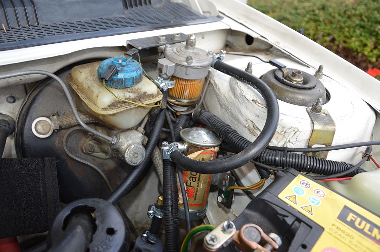

En ce jour de congé, j'ai travaillé sur titine.
Installation d'une pompe à essence électrique FACET + régulateur de pression KING et remplacement de la pompe à essence mécanique par une plaque. Toute ces pièces on été prélevées sur mon AX Sport...
J'en ai profité pour remplacer les durites et colliers.
En espérant que cela améliore les démarrage à chaud
Verdict lundi prochain.
Place aux photos:
Place aux photos:

Elle avait des soucis de gavage en essence ?
- Aubrey
- Messages : 477
- Enregistré le : 23 nov. 2006, 07:44
- Localisation : Villeurbanne (69)
- Has thanked : 38 times
- Been thanked : 42 times
Re: [VroomVroomDoliprane] Présentation de "titine"
Ma mère s'arrête souvent dans sa tournée infirmière et elle galère vraiment pour la démarrer à chaud. Malgré le fait qu'elle ecrase la pédale d'accelerateur. Il faut qu'elle insiste un moment sur le démarreur avant que ça pète.
Phénomène de vapor lock je pense. J'éspère obtenir une amélioration avec ce montage.
