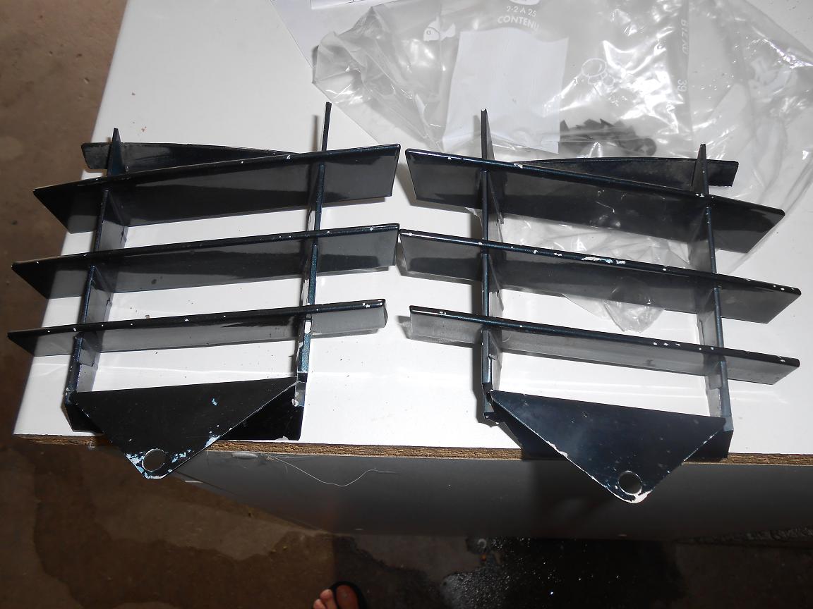

Ne voulant pas acheté des grille de bas volet de 205 rallye blanche à 60 euros TROPCHER
J'en ai trouvé à 20 euros (avec les clips <oo> ) mais pas de la bonne couleur
j'ai remarque qu'elles étaient blanche dans la masse
Pourriez vous m'indiquer avec quelle produit je pourrais enlever la peinture pour les avoir toute blanche

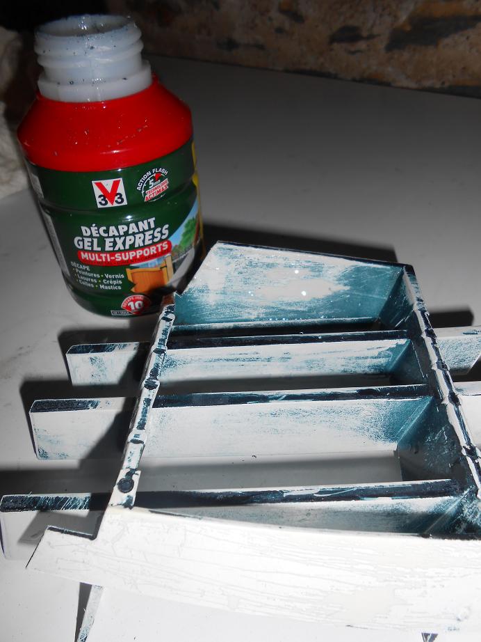

Tu vas en grande surface de bricolage.
Tu t'achètes un pot de Décapex,.....tu en badigeonnes tes grilles.
Tu vas voir la peinture cloquer au bout de 3/4 h.
Tu rinces à l'eau.
Tu recommences au besoin.........
Après,tu passes un coup de diluant nettoyant ,.....un coup d'apprêt primaire et tu peints a la bombe .
Penses à prendre du "Blanc Meije"
....et ce sera :NEUF

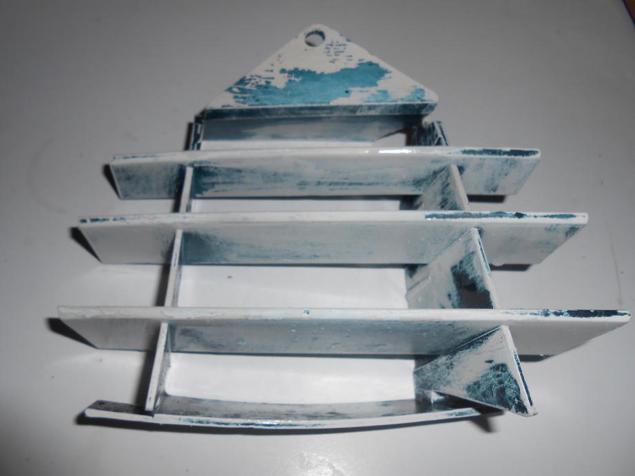

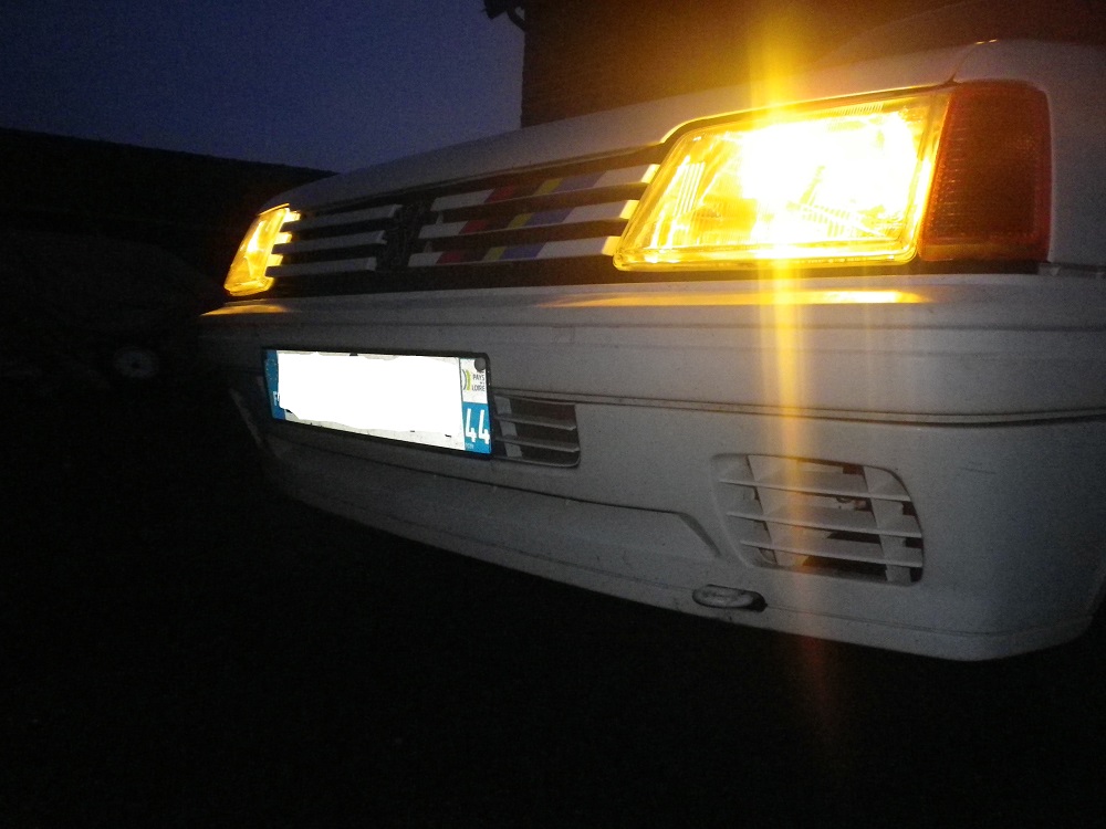

stevendesrallye
Messages : 5010
A remercié : 237 fois
A été remercié : 451 fois
Re: Enlever la peinture grille bas volet
Message par stevendesrallye »
Voila c'est fait :ok:
Merci pour votre aide ;)

Au début j'avais peur donc pas très longtemps (30 minutes)
de toute façon au bout d'un moment tu n'as plus de produit dessus ( 4 heures )
comme si il s’évaporait et quand c'est sec c'est galère
J'ai gratter au tampon jex au départ et une lame de cuter pour enlever le plus gros
et pour le plus dur et dans les angles une petite spatule
