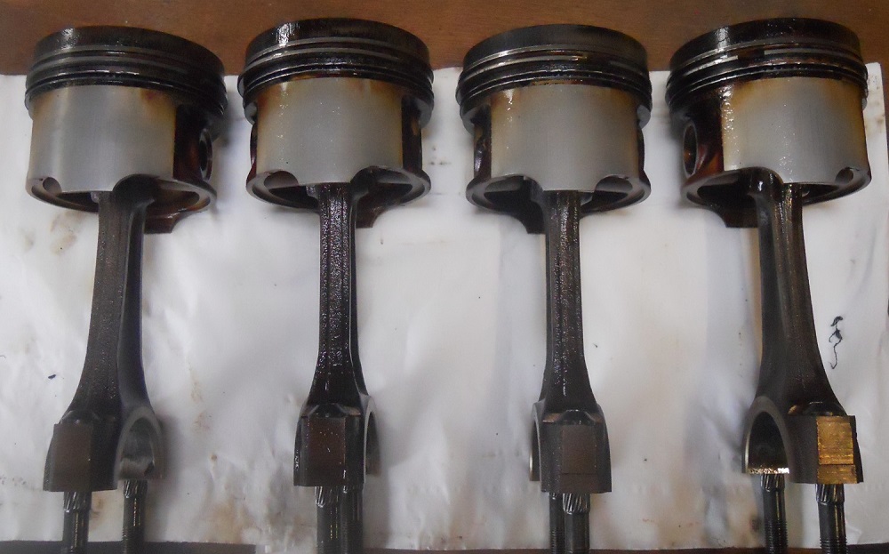

Salut à tous,
Voici une photo du kit anti-déjaugeage chez Citroën Sport : J'ai continué le moteur aujourd'hui. Par contre, j'ai des soucis avec le rodage des soupapes mais j'expliquerai plus en détail demain
Le bloc tout nu.
Le bloc tout nu.
