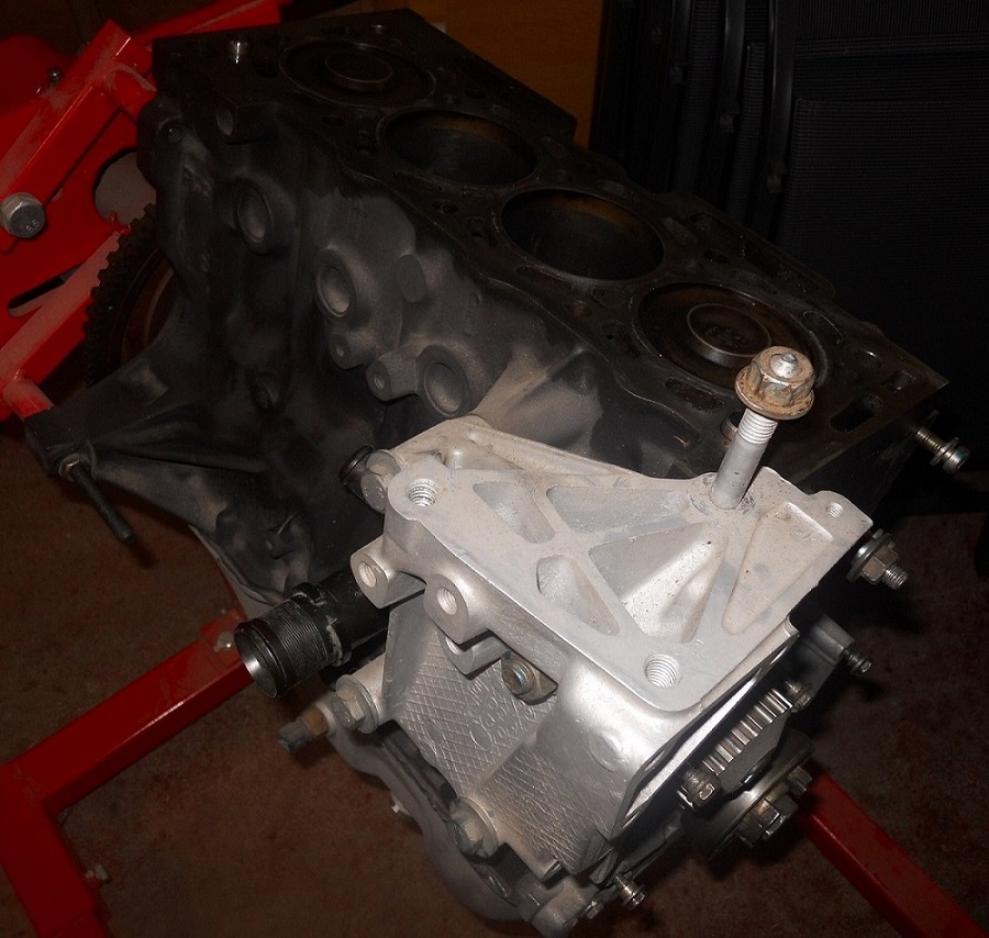

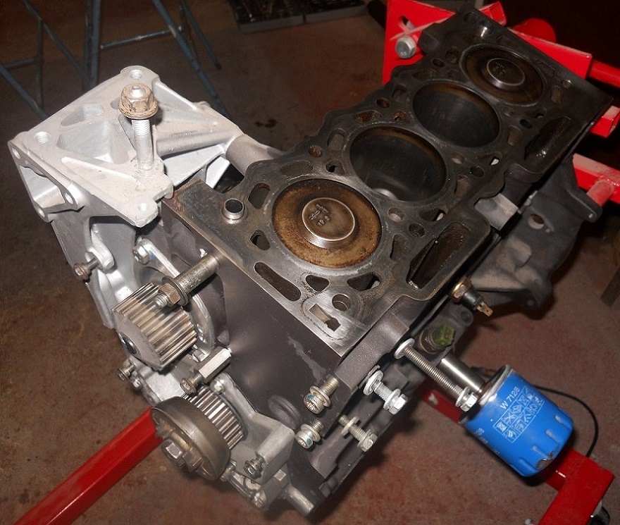

Salut à tous
En attendant que la caisse soit finie d'être peinte, je me suis occupé du cœur de la bête pour lui faire une bonne révision pour partir sur quelque chose de nickel, comme d'hab quoi!!
Par contre, il n'y a aucune référence sur l'arbre à cames alors impossible de savoir sa provenance
Je vais voir aussi pour installer des coupelles renforcées suite aux recommandations de cricri

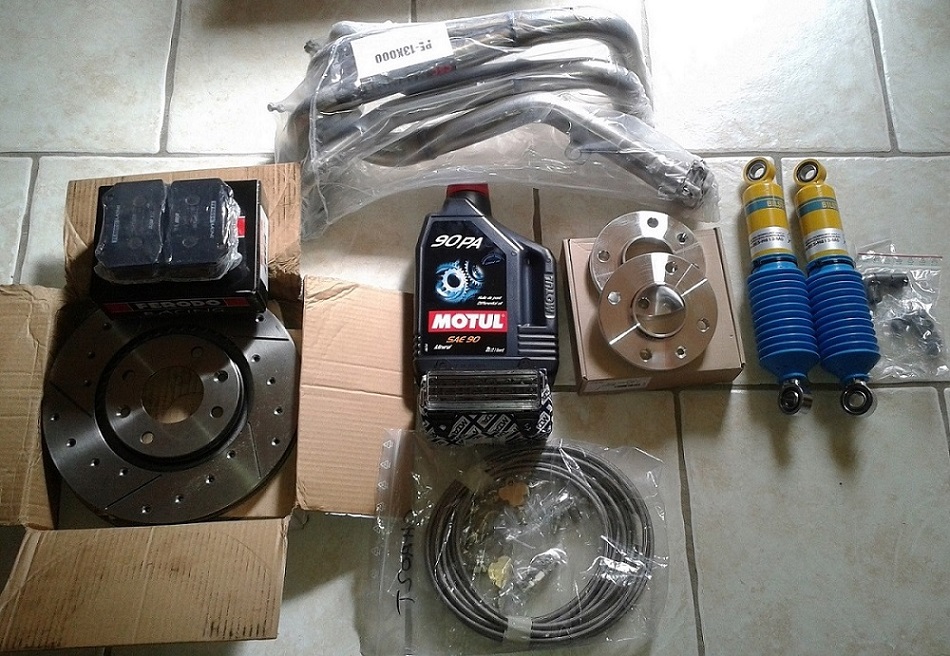

Aujourd'hui noël avant l'heure
, réception d'une partie de commande pour la F2000
, de chez BPS Racing
- 4/2/1 pour bloc haut
, j'essaierai ce week-end sur le bloc mais d'après M. Bruno FIRMIN responsable commercial de chez BPS cela conviendrai
on verra bien.
- Ligne GR.N
- Disques percé/rainuré 206 RC pour le montage des Brembo
- Plaquettes 406 Coupé DS3000
- Huile de boite Motul
- Boite porte-relais
- Kit circuit avia de freinage pour maitre-cylindre 2 sortie.
- Elargisseurs 16mm
- Amortisseurs Ar sur rotule.
Il reste encore une pitite partie mais il faut compté 5 semaines de délai

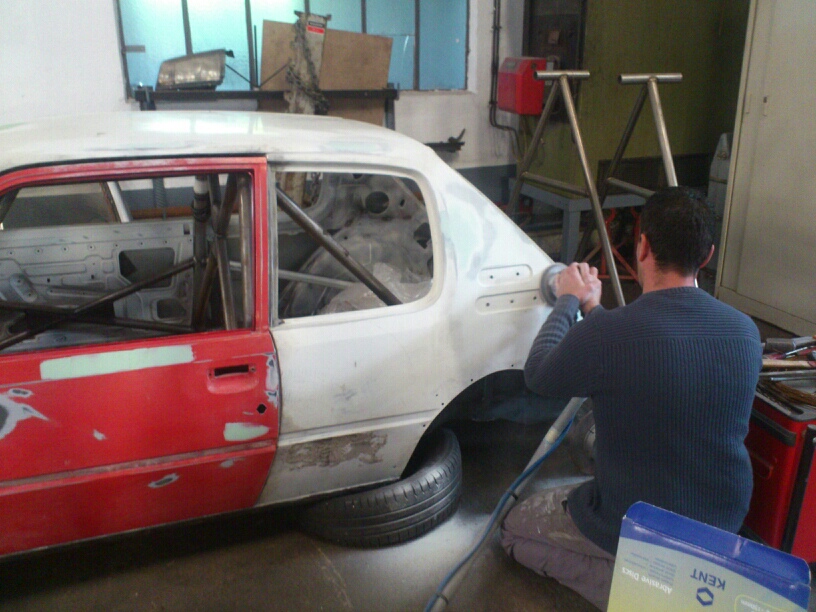

Encore une bonne nouvelle
, mon pote Olivier à pu enfin attaquer ma caisse
, voici les 2 premières photos
Et encore des pièces qui arrivent de chez BPS Racing
