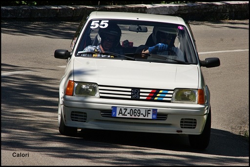

Bless_et_Ptitefleur a écrit :en 165 70 13 c'est joueur jusqu'a un certain point ....
Oui faut rester fluide... Ca va impeccable... Comme se cpnduit une N1 d'ailleurs, tendu fluide et sans brusquer, le cul qui enroule en permanence.
La grosse épingle prise à fond pour pas perdre de temps... et le pneu se vautre lamentablement (voir pneu avant gauche sur photo ci-jointe)
