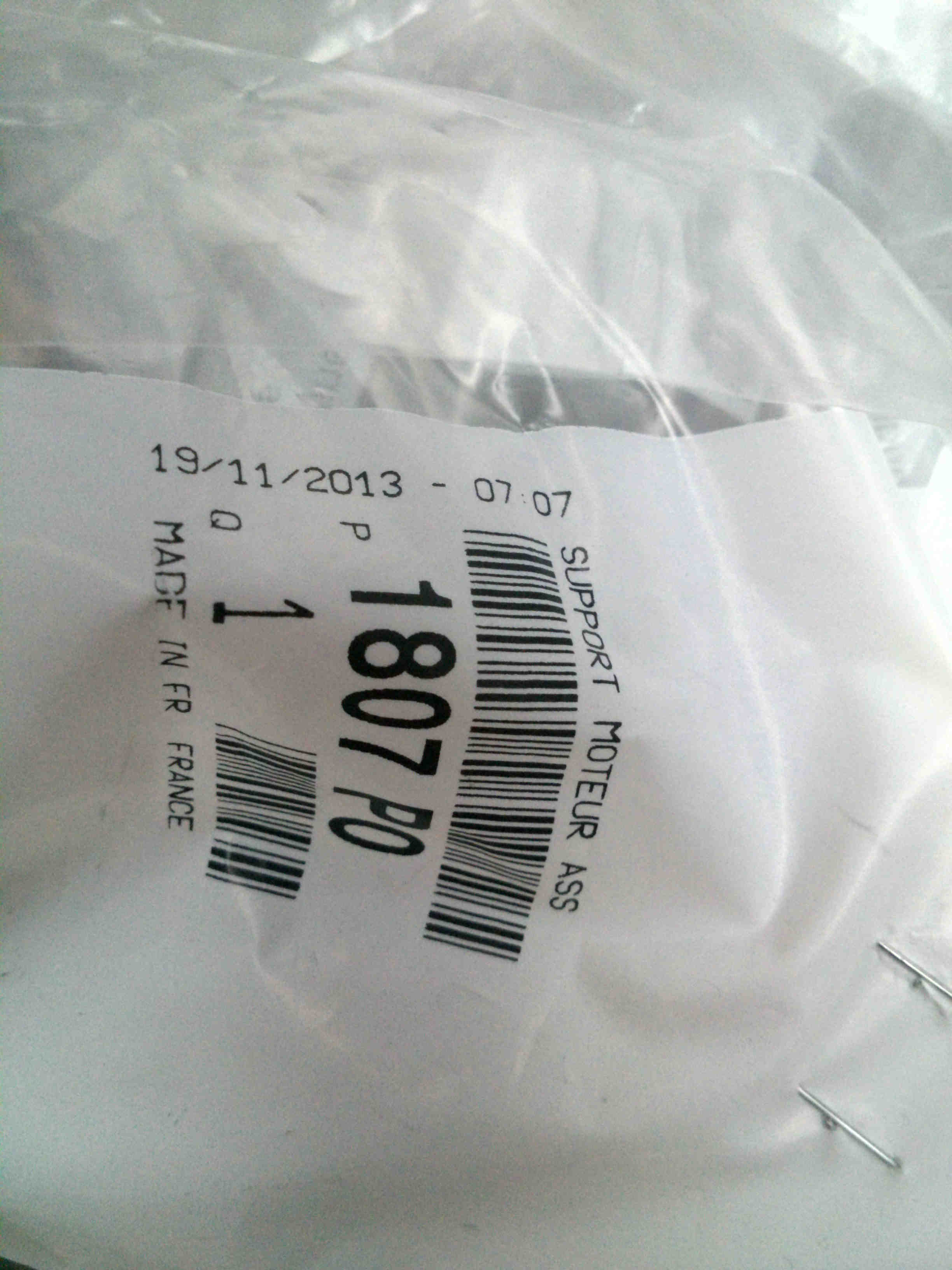

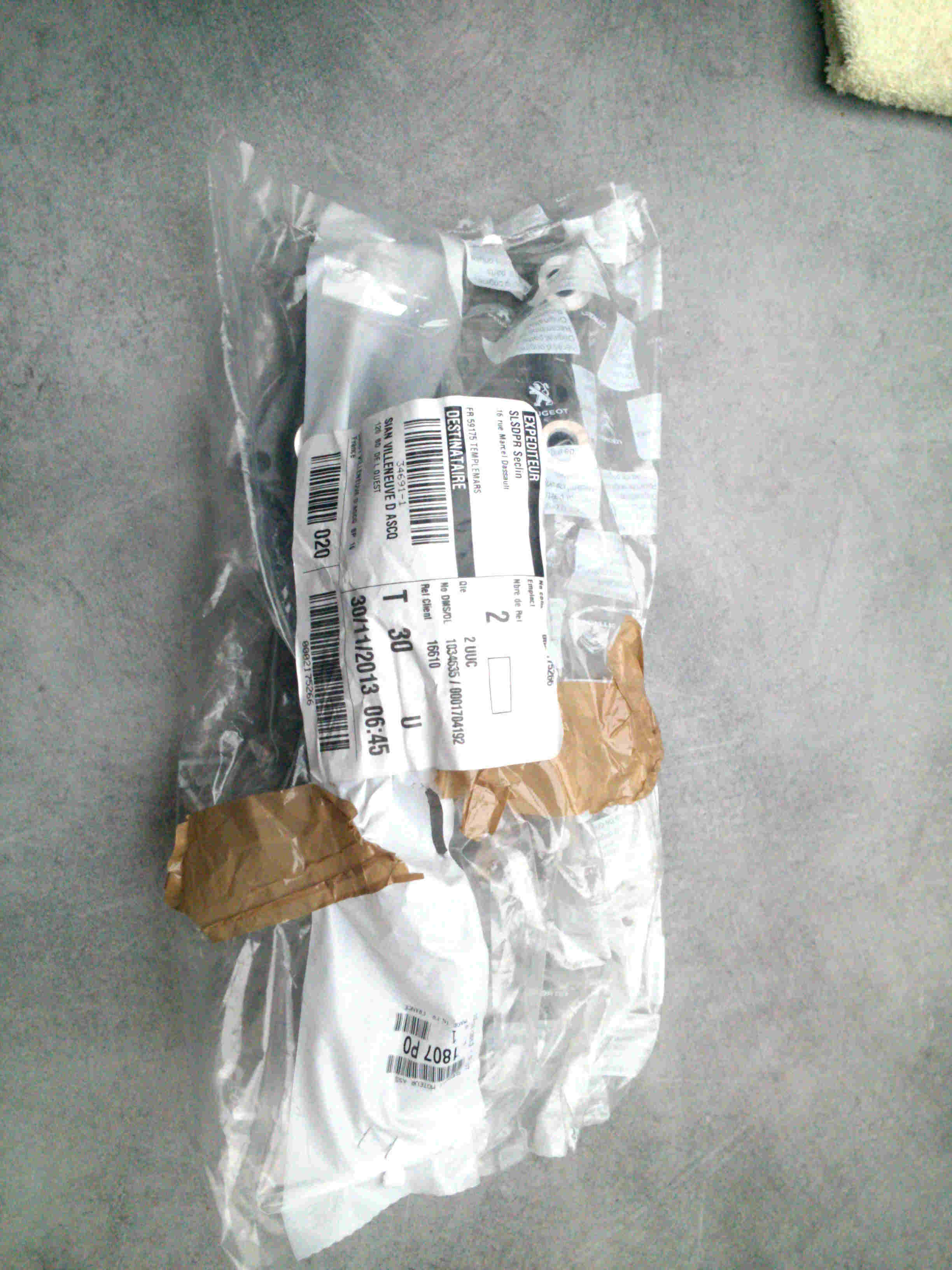

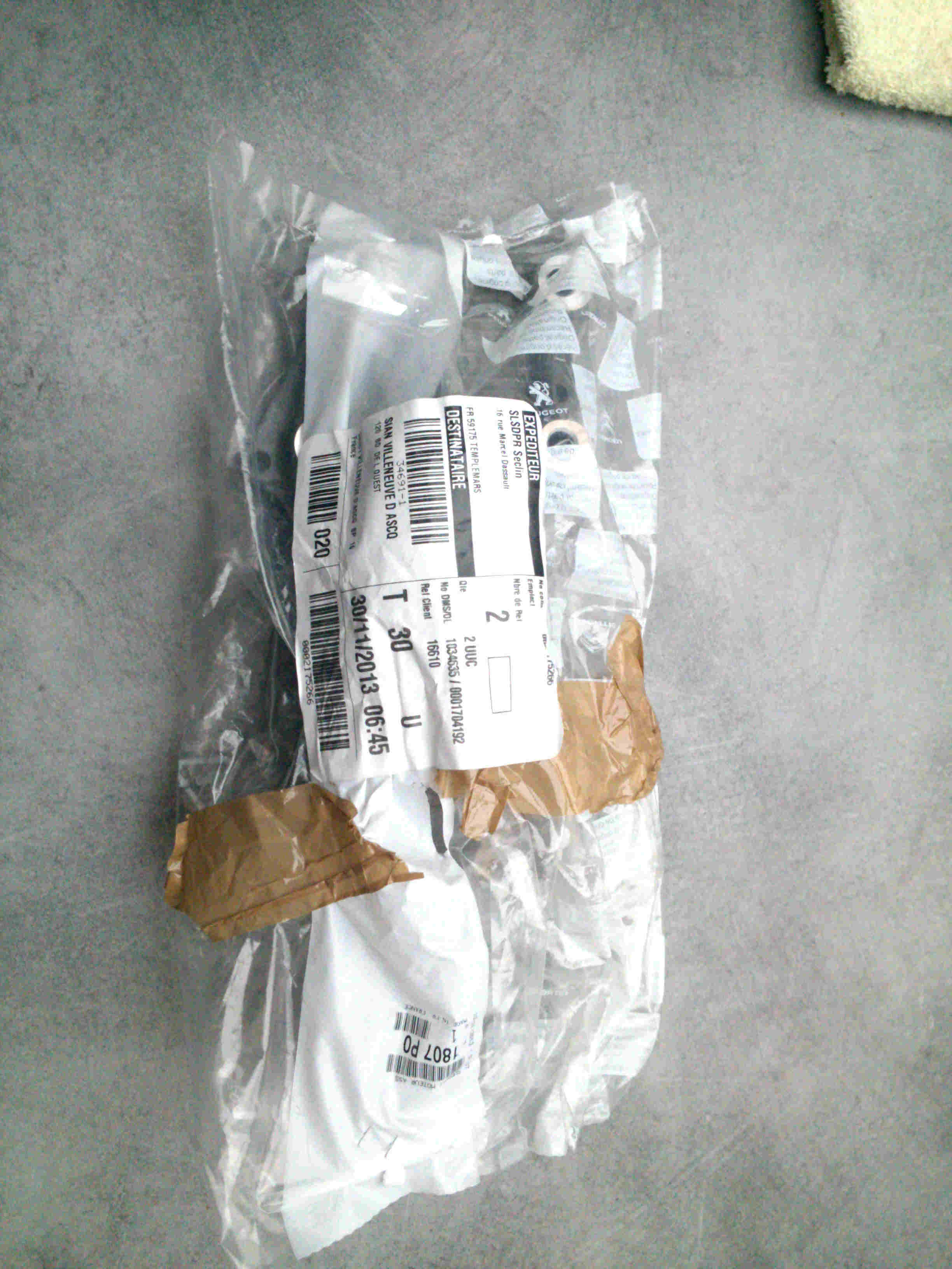

Bonjour à tous,
Pas grand chose de neuf dans le Nord, j'ai été beaucoup pris par le boulot ces derniers temps, donc la Rallye a passé plus de temps au garage que sur la route...
Néanmoins, je suis avec attention vos différentes sorties notamment les sorties sur le circuit de Clastres en espérant un jour le faire avec vous pour découvrir le vrai potentiel de ma voiture.
Depuis quelques semaine, lors de la marche arrière, des gros "clac" se faisaient entendre dans la voiture, je l'ai donc fait réviser pour pouvoir ensuite la faire expertiser, un seul défaut le support moteur au niveau de la boite à changer.
Je viens de récupérer la pièce chez Peugeot, une des rares que Peugeot fait encore!!
Prochaine étape RDV chez mon garagiste pour le remplacement de cette dernière.
Quelques photos ...
A+

Bonsoir à tous,
Ca y est,j'ai changé le support moteur, et suite à vos conseils,j'ai fais réviser les étriers de frein.
Rien de grave, effectivement il y a un peu de jeu dans les colonnettes et des plaquettes à changer dans 5 à 10000kms.
Pour l'instant en tout cas , je n'ai plus de bruit en marche arrière.
