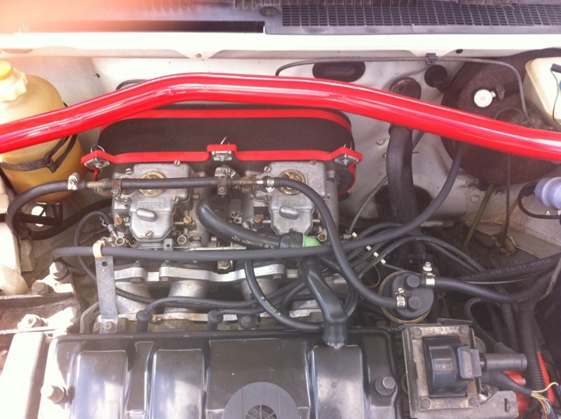

petit nettoyage des jumeaux :) et changement des qqs joints !
par contre les starters suintent .... et elle s engoue de fois au redémarrage (stop, feu ) <_< a voir avec notre RR du nord :blush:

T inquiète :ok: faut que je change mes joints de starter ils chient l essence :blink:

il n'y a pas de joint entre les couvercles de starter et les corps de carbus ;)
c'est monté a sec

balouba a écrit :il n'y a pas de joint entre les couvercles de starter et les corps de carbus ;)
c'est monté a sec
ah! mais ce que ça fuit grave par la !!!

et quelqu'un a une idée d ou ça peu venir ou pourquoi , car ça fuit en dessous des leviers et boîtiers ....
avant que je démonte tout <_<
avant nettoyage
avant nettoyage

sans certitude, mais regarde peut etre du coté des niveaux de cuves/flotteurs/pointeaux :unsure:

je vois pas bien sur la photo, regarde si ta commande de starter revient bien à sa position initiale.

donc oui starter à fond !
de plus j ai les flotteurs en laiton ...
donc réglage entre 7 et 8.5
ils étaient règlés à 5 !!! donc j ai modifié mais le carbu de droite (donc face voiture ) fuit tjr autant :crying:
