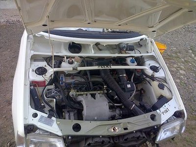

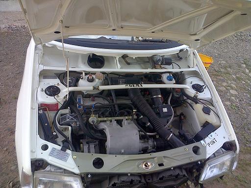

zergo a écrit :C est quoi sur la dernière photo? Le part chaleur :unsure:
oui c'est un écran thermique de collecteur, mais de zx ...j'ai virer le réchauffeur

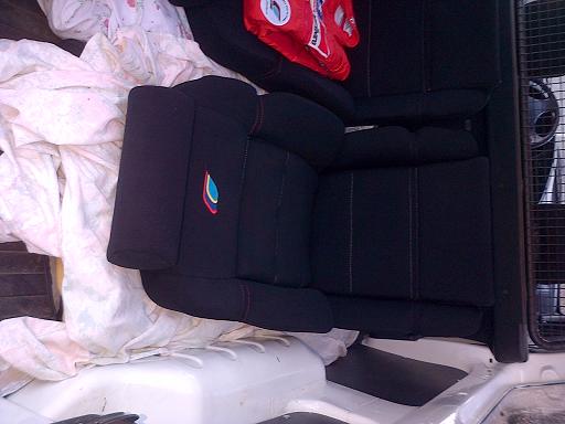

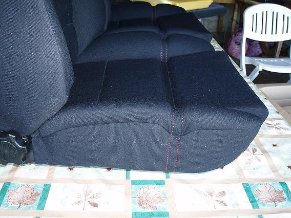

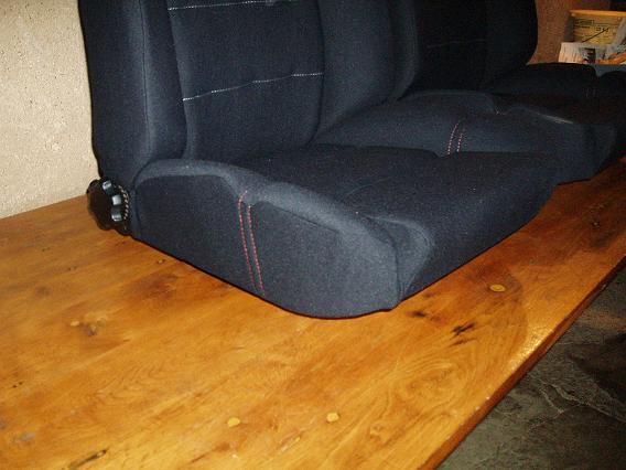

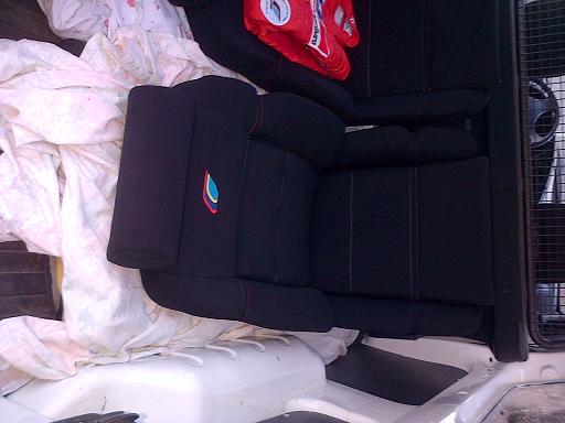

Mes sièges, sont retourné voir la tapissière ...du coup ont as trouvé la solution .
Donc à savoir pour ceux qui voudrais acheter des mousse neuve chez diffs 69 ... la solution c'est de tailler la mousse entre l'assise et le bourrelet , entre 1.5 , voir 2 cm ...pour avoir la réplique de l'origine .et là couture qui ce trouvait au mauvaise endroit reviens à sa place initiale :bien:
dans le berlingo à djo
avant
avant
après
après

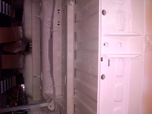

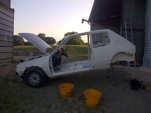

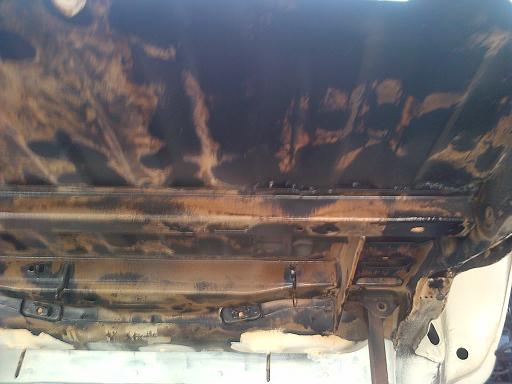

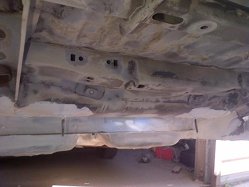

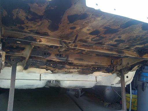

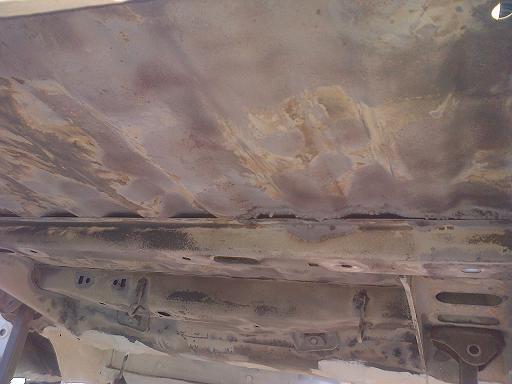

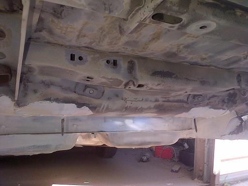

je viens vous donner quelques nouvelles , du coup je mi suis remis depuis :wacko: dimanche nettoyage ,sablage avec la sableuse fabriqué exprès pour l'occaz (sa déménage <oo> ) , hier traitement et aujourd'hui peinture (blanc banquise v33 antirouille), une grosse épine d'enlever :bien:

je vais te l’empêcher de revenir moi la rouille ! reste à s' approvisionné en black-sonne maintenant :rolleyes:

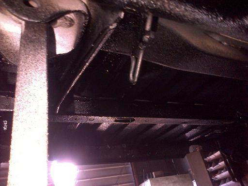

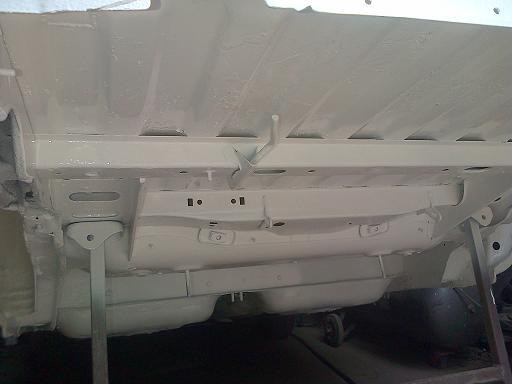

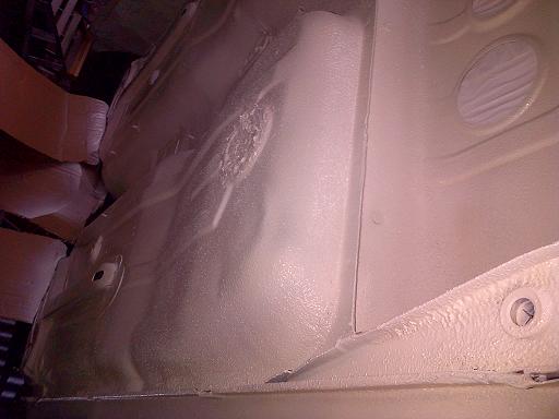

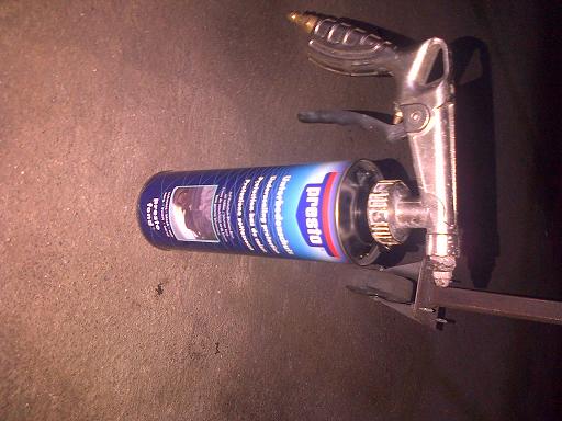

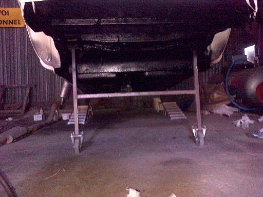

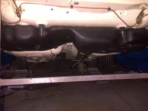

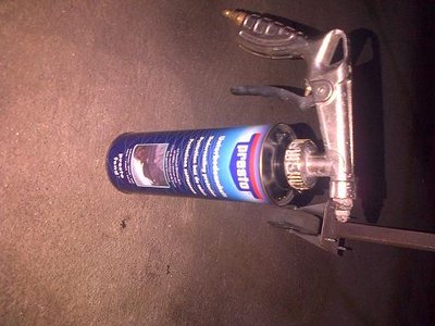

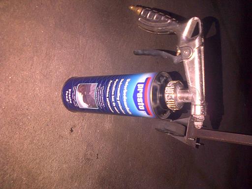

la suite après le voile de peinture blanc antirouille , une bonne couche anti-gravillon (noir).

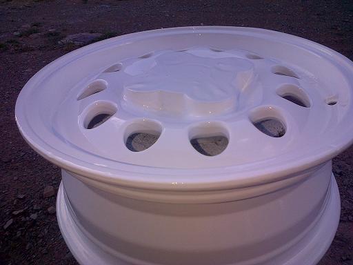

Re: 205 rallye 1.9 (carrosserie c'est RE-partie!)

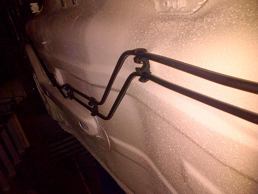

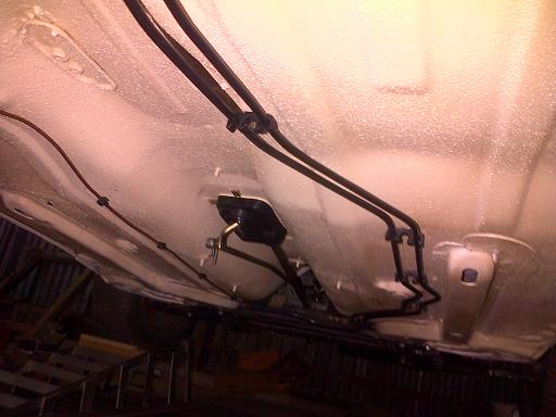

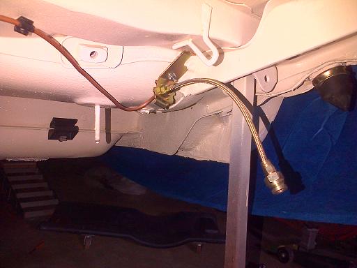

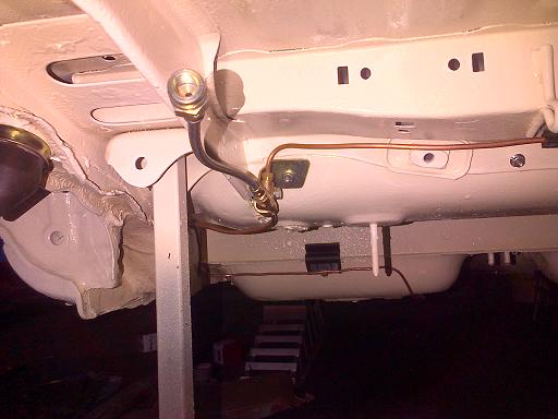

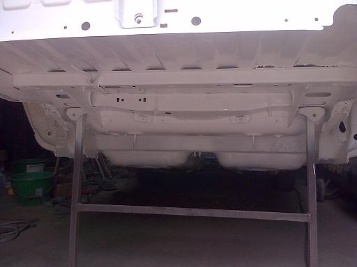

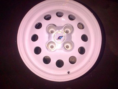

Sa fait pas propre d avoir les dessous noire :mrgreen: , donc un voile de blanc oblige !
Et comme souvent y reste toujours de la peinture, je vous présente mon nouveau enrouleur de tuyau de jardin au look pts B)

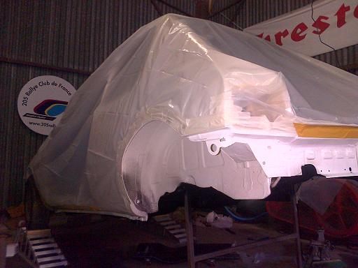

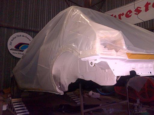

Maintenant remontage B)

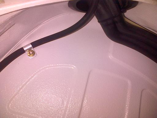

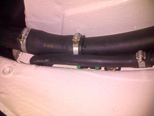

mis en place d une goulotte de rallye 1.3, j’espère que la greffe va prendre :mrgreen:
