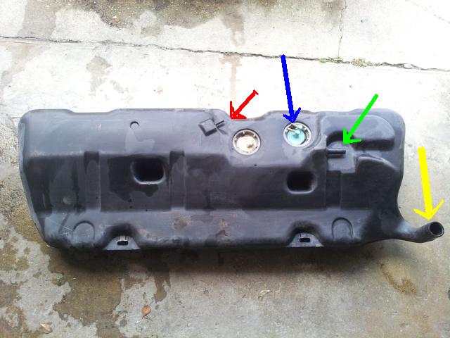

A coter du puit de jauge , il y as un piquage , a quoi sert-il ? Et surtout ou le racorte on ?
Messages : 19639
Has thanked : 1594 times
Been thanked : 1142 times
Re: remontage dessous de caisse , help .
Tu parles d'un piquage qui sort horizontalement du réservoir ?
C'est la mise à l'air libre, ça part avec une durite qui longe la grosse dans le passage de roue.
Messages : 1879
Has thanked : 25 times
Been thanked : 91 times
Y en as deu qui parte horizontalement , une grosse vers arriver et retour . Une petite vers la gauge ? C est la petite que je parle .
Messages : 19639
Ben tu as aller et retour essence.
La prise électrique de jauge.
La grosse goulotte de remplissage.
La petite en haut pour le dégazage.
Y en reste une ? :huh:

Une pour le recyclage , elle est transparente , elle remonte le long de la goulotte , avec des bidule vert .

Des vapeurs d essence je pense , soit tu le met a l air libre, soit tu le branche a un recuperateur ( pour les modeles exports) . Je vais faire des photos , sa serra plus explicite .
Messages : 1879
un petit schéma plus explicite :) .
légende:
rouge --- recyclage
bleu --- arrivée/retour
vert --- mise à l'air remplissage
jaune --- remplissage
