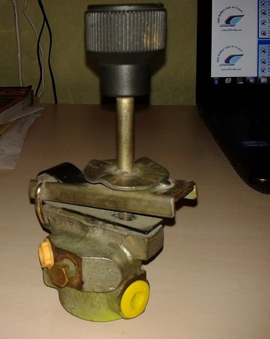

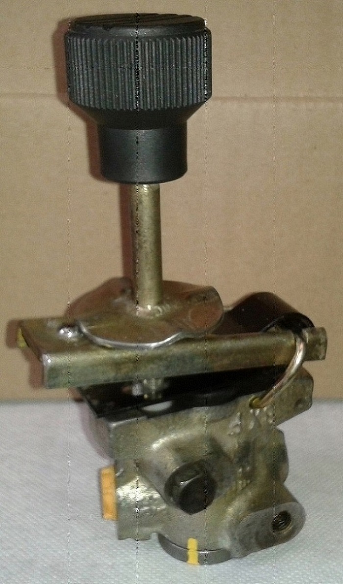

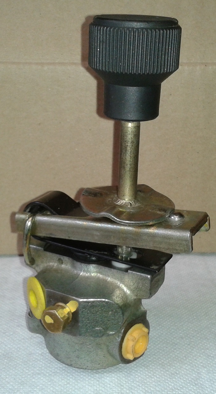

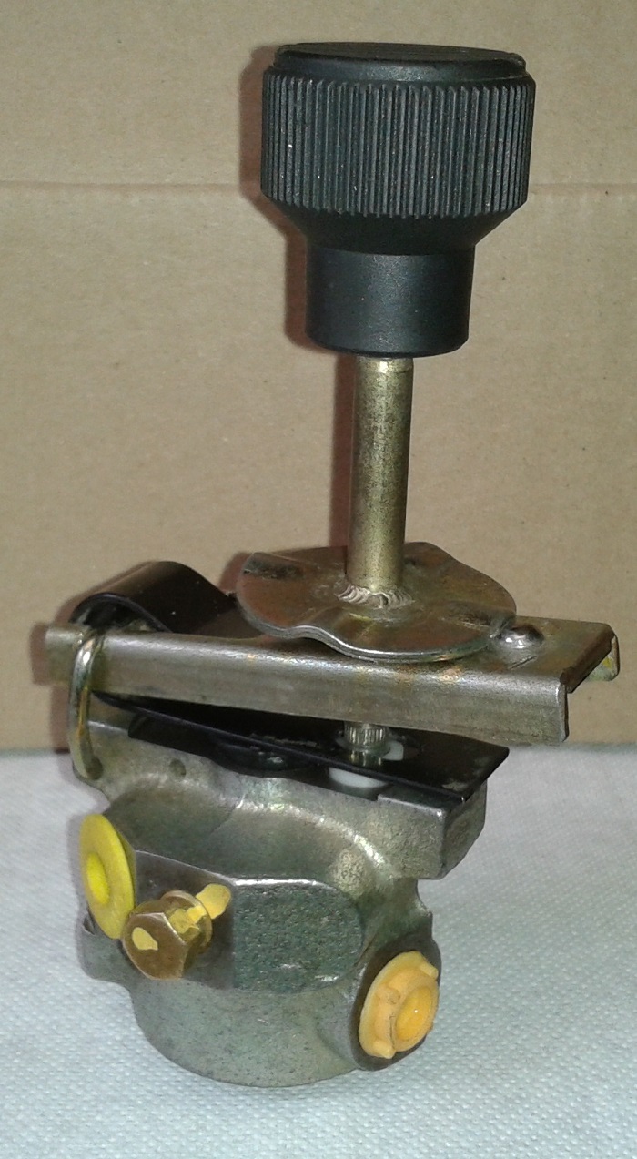

Autrement, la semaine dernière j'ai reçu çà B) :
Répartiteur PTS ;) :ok: , suite aux super conseils de Bencitrouille :ok:
Après un démontage, nettoyage complet et un peu d'huile de coude :rolleyes: :
ze_king
Messages : 1023
Message par ze_king »
ça ressemble au même que j'ai.
tu saurais me dire les filetages ?
en fait si c'est comme moi tu utilise l'entrée et une seule sortie sur les deux non ?
je crois voir le bouchon d'ailleurs.

Message par teamjegc »
ze_king a écrit :ça ressemble au même que j'ai.

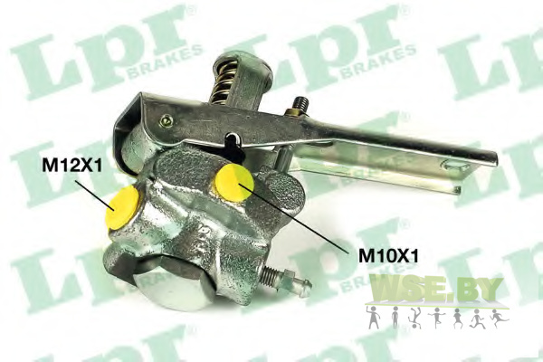

Oui c'est bien le même, en cherchant sur notre ami "Google" des infos sur c'est fameux limiteur PTS, je suis tombé par hasard sur le topic de ta 106 :ok: .
Justement, moi aussi je souhaiterai savoir les filetages ;) , c'est pour çà que je cherchais des infos, peut-être Bencitrouille pourrai nous répondre je pense :blush: ?
Je vais utilisé qu'une seul sortie comme je vais installé un frein à main hydro. .
ze_king
Messages : 1023
ben oui j'ai prévu de faire pareil justement :mrgreen:
bon ben le premier qui trouve previens l'autre !
je crois que c'est du 10*100 mais j'aimerais en être certain :P
parce que j'ai cru voir je sais plus ou qu'il y aurait aussi des sortie en 12 sur certain... (mais ça me parrait bizarre)
ze_king a écrit :ben oui j'ai prévu de faire pareil justement :mrgreen:
J'ai un début de réponse en fouinant :lol: un peu j'ai trouvé çà mais il n'est pas fait pareil <_< :

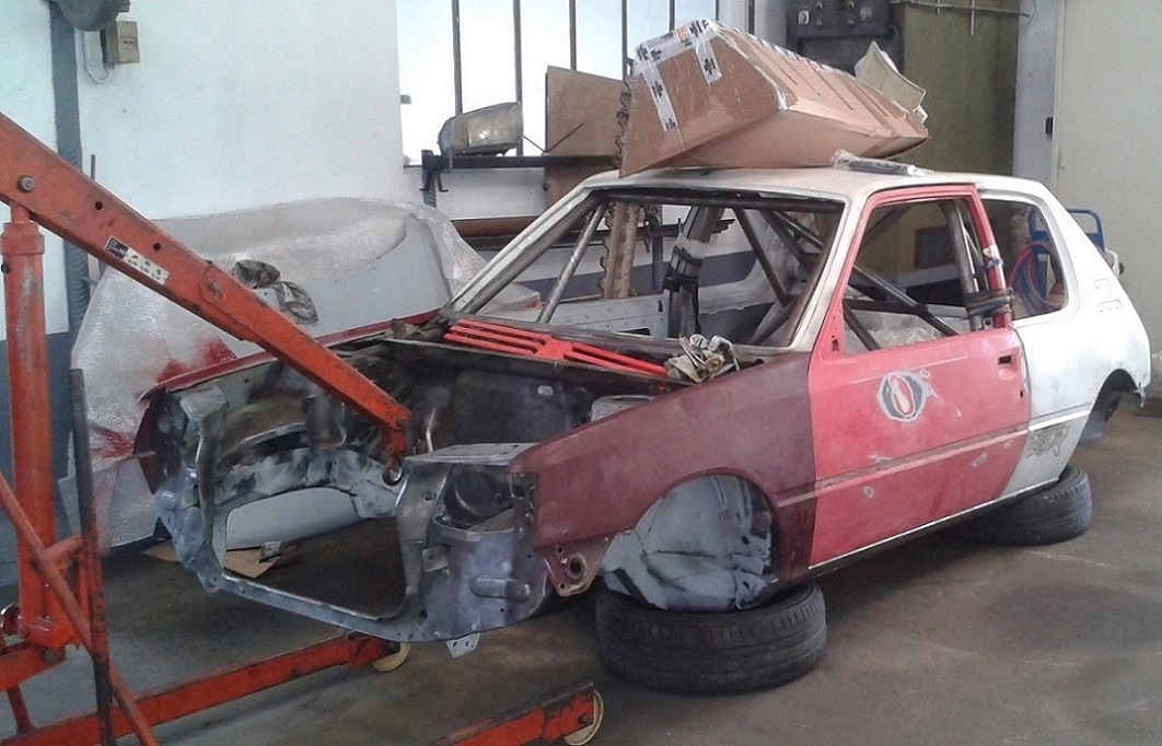

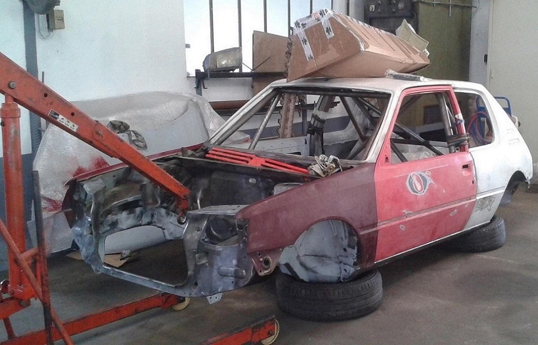

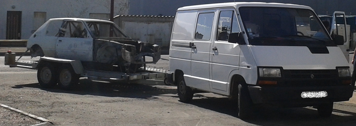

Bonsoir à tous :zz: ,
Ca y est depuis le temps que j'attendais ce moment :blush: , la F2000 est enfin entre de bonne mains au garage de mon pote Olivier qui va faire tout la carrosserie et la peinture ;) .
Et après remontage <oo> <oo> <oo> :ok: .
L'arrivé de la F2000 au garage
Rangé dans le garage, elle attend sagement
jeremy30
Messages : 1417
Localisation : Finistère
Has thanked : 106 times
Been thanked : 70 times
Message par jeremy30 »
Tu sais combien de temps il va te la garder?
Tu passes pas en aile fibre?
