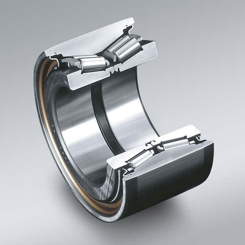

en fait c'est un seul cylindre de roulement avec 2 roulement conique dedans c'est pour ça.

Je remonte un peu le sujet, car j'ai le même montage que chupsy. Hier en changeant mes freins derrière je me suis rendu compte que j'avais un roulement conique qui étais Hs.
Donc j'ai un montage avec 2 roulements un conique et un cylindrique, seulement j'ai cherché pour le remplacer et je trouve que le cylindrique, d'après ce que j'ai compris en lisant plus haut le roulement cylindrique plus long que celui que j'ai actuellement remplace aussi le conique ?

c'est un double roulement conique
