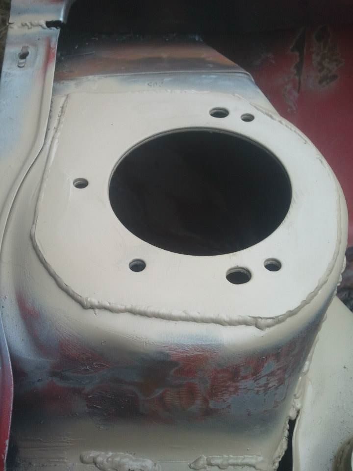

je pense que le mieux et de souder un ecrou sur la tole de 3mm, brider cette tole avec les vis pour la souder sur la caisse et demonter les vis. Bien penser a passer un coup de taraud dans l'ecrou de la tole avant montage

C'st plutot une bonne idée :mrgreen: au moins si la vis casse, ca sera plus pratique :ok:
Mais bien sur que ça passe à fond....

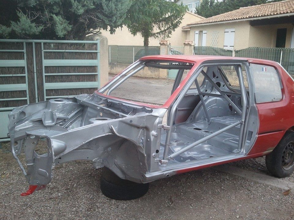

Allez j'avais disparu mais je me suis fait operer d'une hernie :wacko:

Bon retablissement :o
Tu dois bien avoir plus de photo de l'avancement? :D
Tu a changé le support moteur et fait la modif pour les fixations du berceau?

Oui effectivement montage du support moteur de la rallye :blush: et il a fallu faire une petite modif pour adapter le train avant aussi :angry:
