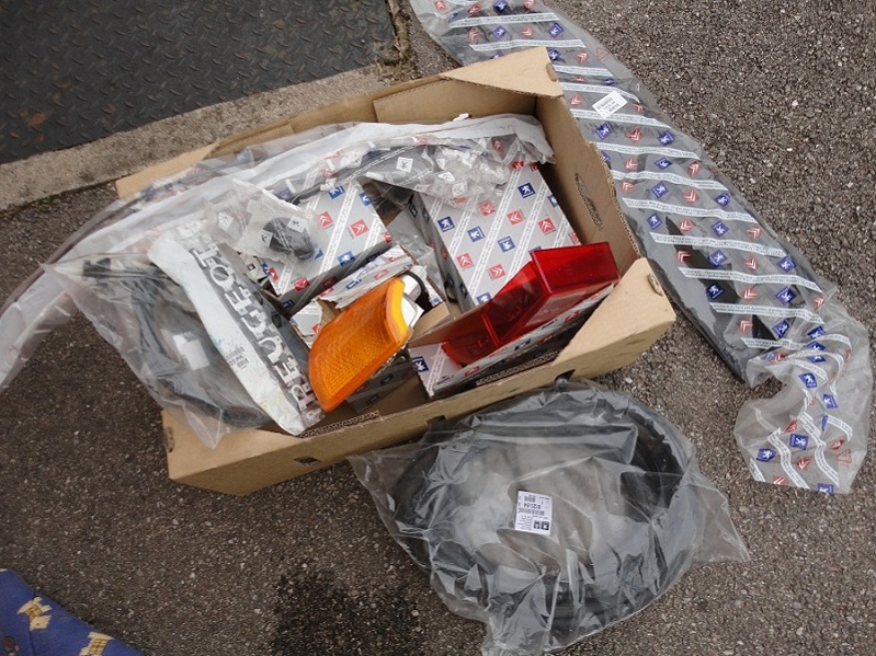

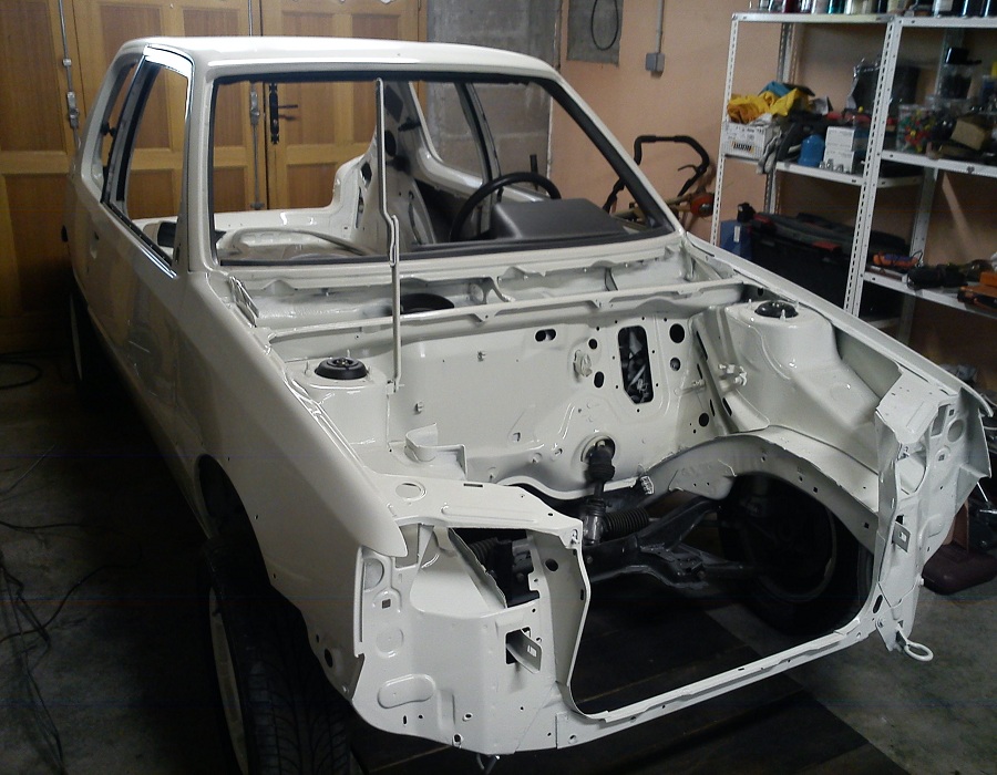

Cela fait déjà un moment que ma 205 est revenu de peinture. C'est juste que je fais la suite de ma présentation avec un décalage dés que j'ai un peu de temps libre.
Donc la voici quand elle est revenu de peinture et le début des achats de pièces pour la remettre à neuve. Puis la réfection des passages de roue et du dessous de caisse avec décapage puis traitement anti rouille et enfin peinture.
PS: Bien vu Merlime je ne l'avais jamais entendu celle là. Et je vois que tu aime les amies de ta femme.
PS: Un grand merci à toi Olivier pour les pièces.

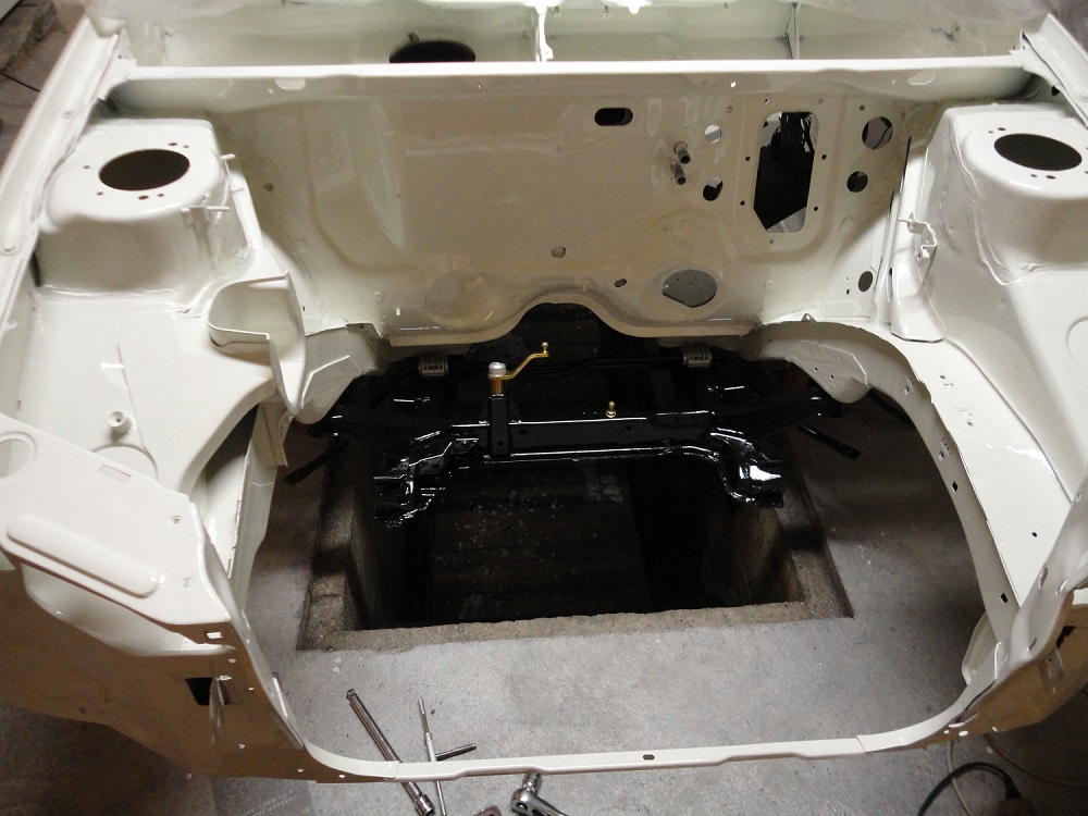

Je déterre ma présentation qui s'enfonce dans les oubliettes. Pour la suite du programme c'est mise en peinture epoxy du train avant et du train arrière et le début du remontage.

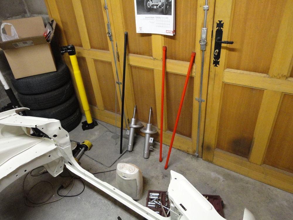

Je déterre un peu ma présentation qui commence à prendre la poussière.
Mise en place des tringleries, des canalisations de frein et d'essence, pose du réservoir et le système de freinage avec le mastervac et le maître cylindre et son bocal. Puis réception de quelque pièces.
