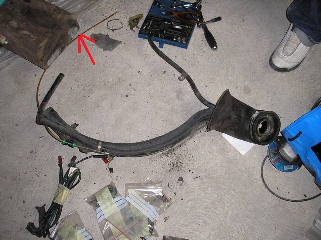

Alors j'ai eu un peu de mal à trouver :angry: , impossible de retrouver comment c'était monté :huh: . D'après se que j'ai comprit :unsure: , il y a un tuyau transparent qui comporte avec un clapet (Noir et vert) et qui ce branche dessus :mellow: .
Mais si quelqu'un peut confirmé ?
Voici une photo ci ça peu d'aider :

donc effectivement il y a ce petit tuyau avec un clapet, pour le recyclage des vapeurs d'essence, c'est aussi ce que j'ai trouvé en fouillant le net, mais impossible de trouver ou ce branche l'autre bout du tuyau, et aussi à quoi il sert ?? est ce que je peux le boucher tout simplement ??
