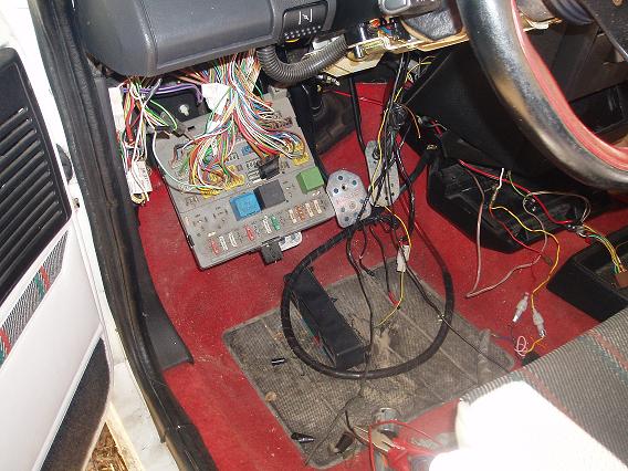

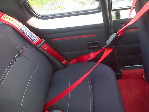

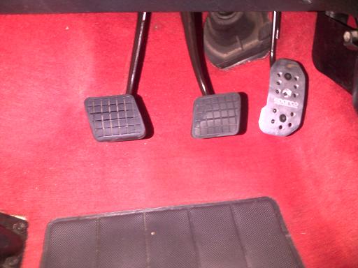

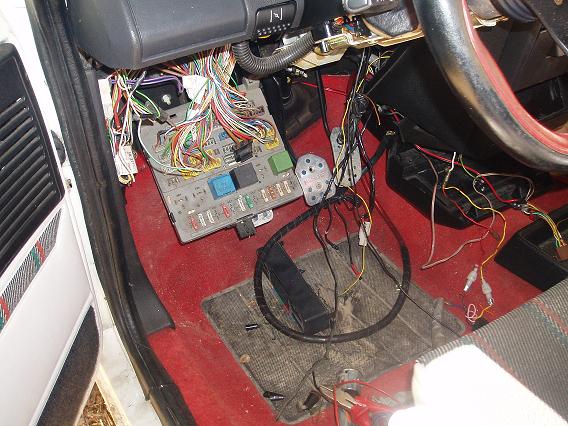

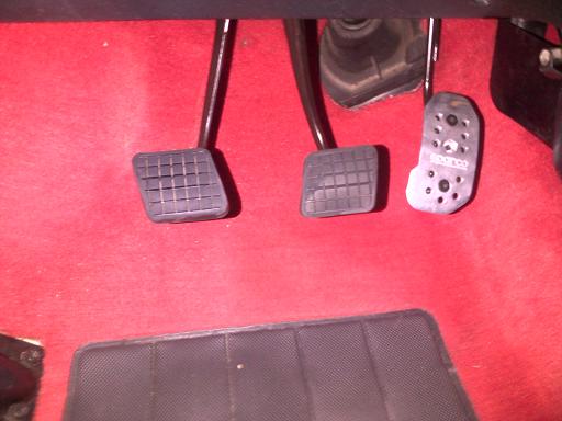

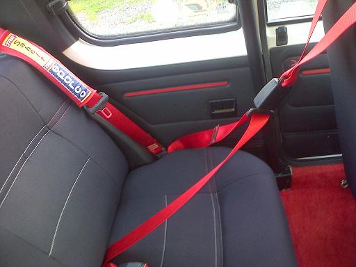

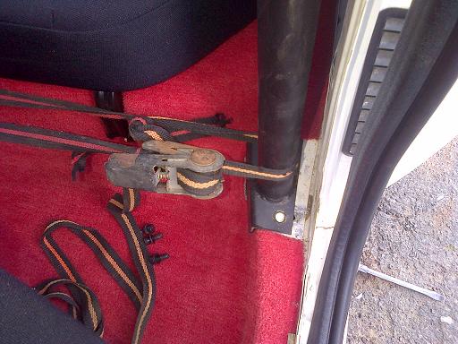

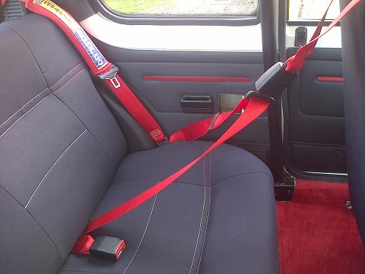

L'intérieur d'une groupe N , ressemble au premier coup d’œil à celui de série (notez cependant la pédale d’accélérateur modifier)
c'est marqué dans la bible http://la205rallye.free.fr/255.htm
J'aime bien le avant (jour d'achat) /après (aujourd'hui)
le jour de l'achat
le jour de l'achat

Pourquoi la modif de la pédale ? Même si j ai une petite idée de la chose ... :unsure:
Herve
Messages : 826
Been thanked : 12 times
Re: Racing , boite de vitesse c'est partie !
Message par Herve »
Oh,pour le coup de gaaaaz :rolleyes: enfin il nous diras :D
Messages : 2489
Has thanked : 26 times
Been thanked : 130 times
zergo a écrit :Pourquoi la modif de la pédale ? Même si j ai une petite idée de la chose ... :unsure:
Pour faciliter le talon pointe !! :ok: :ok: :ok:

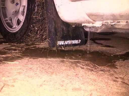

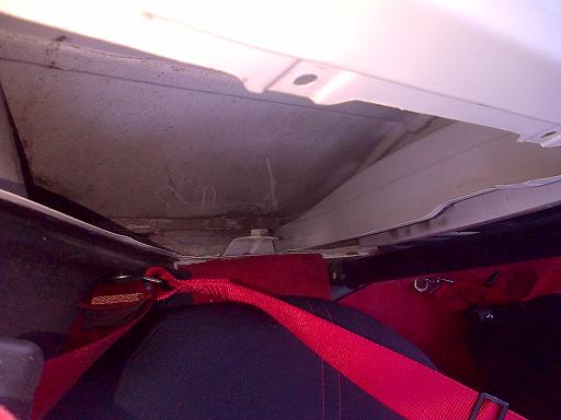

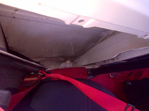

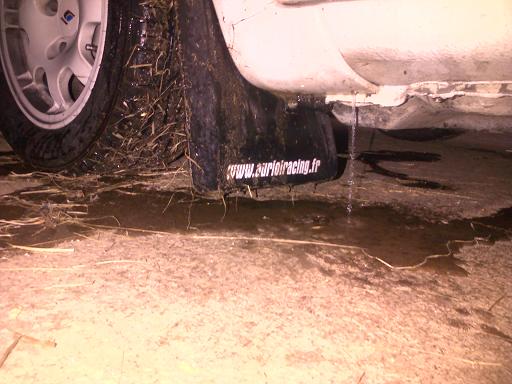

De retour de la contrentr' de Sochaux , il y avais comme un problème ...j'entendais floufff,flouffff !!!! coter gauche dans le bas de caisse ...du coup j'ai virer les deux vis d'extension et là :blink: :huh: sa en finie pas de couler :wacko:
j'ai toujours pas trouvé par ou es rentré l'eau :(

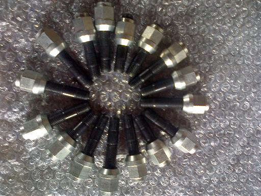

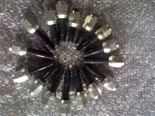

Un petit remerciement au club qui as financer une partie de ma nouvelle visserie ... le chèque cadeau de la tombola ma permis de payer les goujons (Evo corse) , du coup j'ai finie de casser la tirelire avec des écrous pts (merci Oliv')

Nickel tes écrous et goujons !
Et ta voie d'eau ça vient d'où, Arnaud....t'as trouvé ? :blink:
Vérifie que les 4 trous (d'évacuation d'eau) du bas de caisse soient débouchés !
ça viendrait pas du bouchon qui se trouve derrière la roue avant ? (celui qui donne dans le bas de caisse)
Ca ne viendrait pas du joint de custode ? l'eau qui coule dans la doublure d'aile et qui débouche dans le bas de caisse, et si les trous d'évacuation sont bouchés ça pourrait expliquer ce phénomène !

Ton eau vient des deux trous d'évacuation qui se trouvent sous ton pare brise :ok:
Vérifie tes évacuations au niveau de tes extensions, ils doivent être bouché ;)

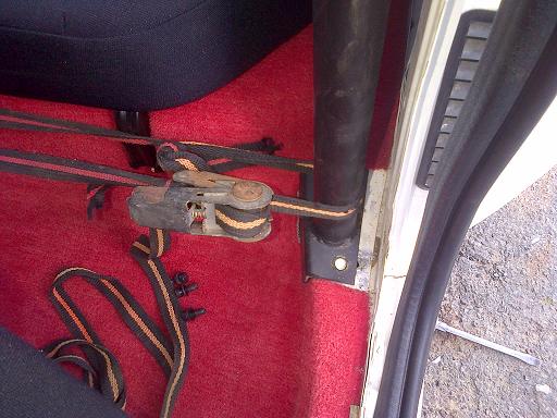

J'ai trouvé un panneau de porte phase 2 ^_^ , allée si tôt arrivé , si tôt remonté .
Maintenant c'est comment changer un panneau arr avec le pied d'arceau centrale :wacko:

Bein la visserie c'est de ta faute , :p Pour l'eau faut que je m'en occupe ...qu'elle suive un joint c'est possible ...car c'étais humide derriere le siège conducteur ...du coup elle as passée une semaine dehors au soleil . Pour le moment elle est à l’abri , donc no probleme .
Jean-Maxime a écrit :Ton eau vient des deux trous d'évacuation qui se trouvent sous ton pare brise :ok:
Merci du tuyau, j’irais voir çà de plus près ;)

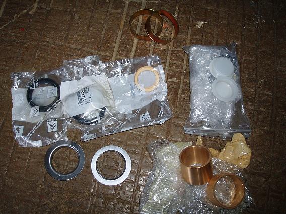

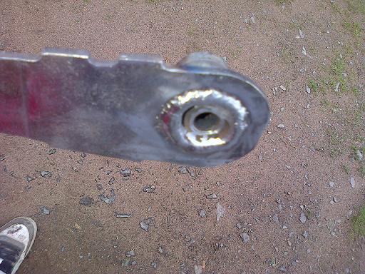

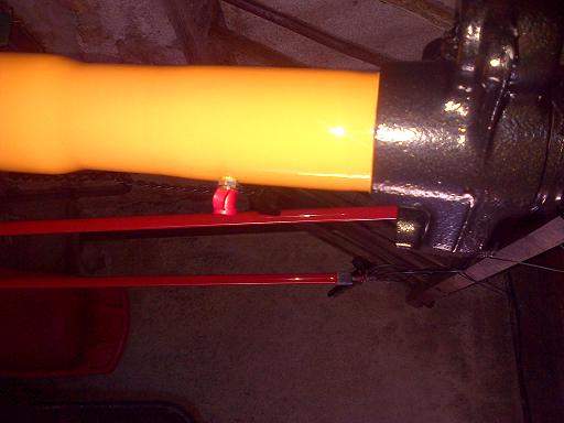

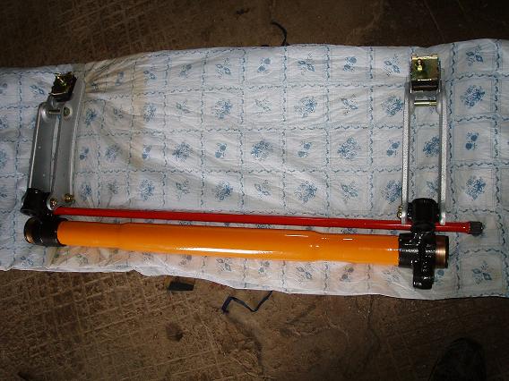

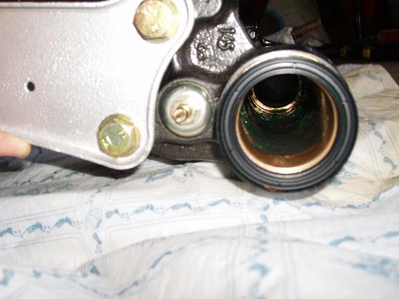

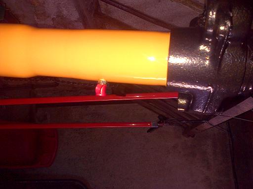

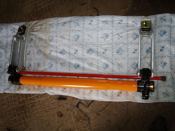

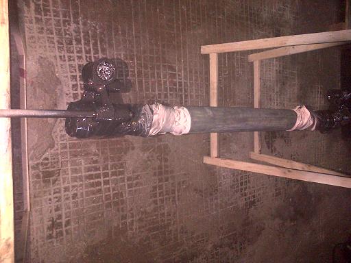

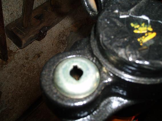

Du coup je me relance dans un train arrière
Couteau de barre stab soudé façon pts , décapage , repeignagne , graisseur .
Le jaune de la traverse m'en as fait voir :angry: : la première fois le jaune djodesign, périmé :( ...la deuxième fois c'est le pétard qui sortais la peinture en poudre , et la troisième, coulure :wacko: , la quatrième étais la bonne B) (zéro coulure et laqué ) .... j'ai passé une journée après cette traverse :wacko:

fonce58 a écrit : Le jaune de la traverse m'en as fait voir :angry: : la première fois le jaune djodesign, périmé :( ...la deuxième fois c'est le pétard qui sortais la peinture en poudre , et la troisième, coulure :wacko: , la quatrième étais la bonne B) (zéro coulure et laqué ) .... j'ai passé une journée après cette traverse :wacko:
Ce ne serait pas marrant sinon !! :lol: :lol:
Beau boulot en tout cas :ok: :ok:
Les graisseurs ne seront pas de trop :ok: :ok:
Messages : 10818
Re: Racing , train arrière c'est partie !
Superbe,.....va falloir que je m'y mette à ces satanés trains AR :ok:

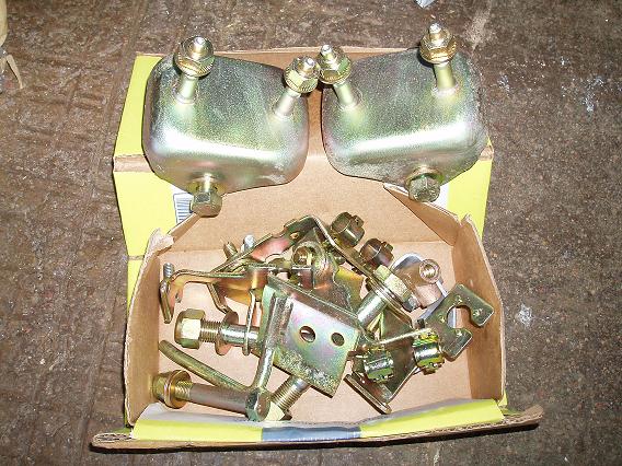

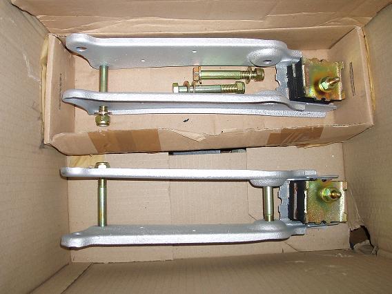

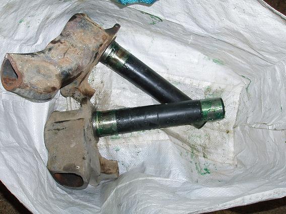

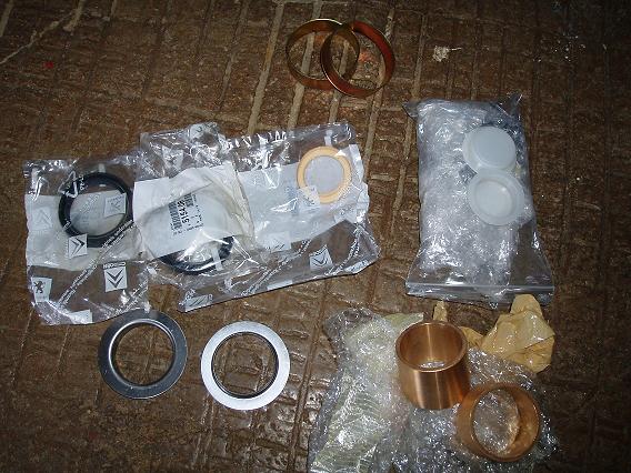

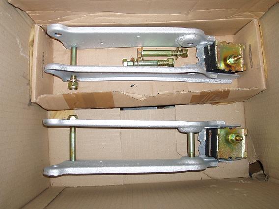

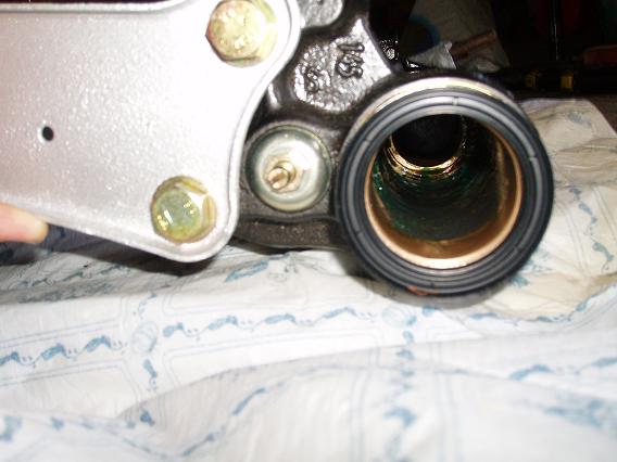

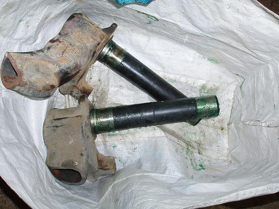

Merci, maintenant c'est toute les pièces sans exceptions qui vont être changés , et je passe en bague bronze (batteux competition), les bras c'est de la récup' sur des trains zx, 309 , visserie electrozingué par le gourou ... maintenant me reste à me decider à disque ou tambour...les bras et tambour , j'ai plus d'avance, j'avais tout foutu à la poubelle ...aujourd'hui je regrette amèrement :(

Hello, je viens vous donnez quelques news . C'est en cours de remontage, je viens piqué deux, trois, info sur le fofo, je me souviens plus combien faut mettre au faut amortisseur.
