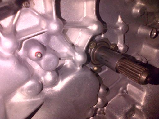

revenons à la boite:
taraudage , pour enlever le frein filet
plan de joint surfacé
achat en vu du remontage :rolleyes:

Donc samedi 13 avril, direction l'Auvergne ...arret pipi chez djodesign , avant de repartir je récupère les pièces que je lui ais fait commandé (merci beaucoup à toi ;) ) et me voilà déjà repartie en direction de la montagne . Arrivé à la sortie numéro 6 de l'autoroute un gros cherokee puissant m'attendait...direction piedplanche- haouse ...ont fait connaissance autour d'un caffé et aussitôt ont saute dans les tenues de comba ...pour s'attaquer à cette boite...dans 2 h c'est fini , en plus le garage est super bien équipé ... des pièces de boite autant qu'un curée peut en bénir :blink: .Donc finalement la boite à morflé plus que je le pensait ...(les patins de fourchette de 5 , sont venu se loger dans les lumières de lubrification de l'arbre ) .Bilan , planétaire ,satellite, roulements, pignon de 5 bleuie , sinchro hs. :blink:
Cerise sur le gâteau , le verrouillage de 5 c'est coincé :wacko: ...donc modif PPS guidage du ressort de marche Arr(piedplanchesport)
Bilan 4 h ...faut dire aussi qu'ont as bien discuté et joué a cache-cache avec les billes aussi :mrgreen:
Encore merci à la family piedplanche B)
le bleu d'Auvergne et la gr A Jaune comment dire ... :wub:
Place au photo .
support mad'in pieplanche
démontage des pignons
modif PPS
modif PPS
