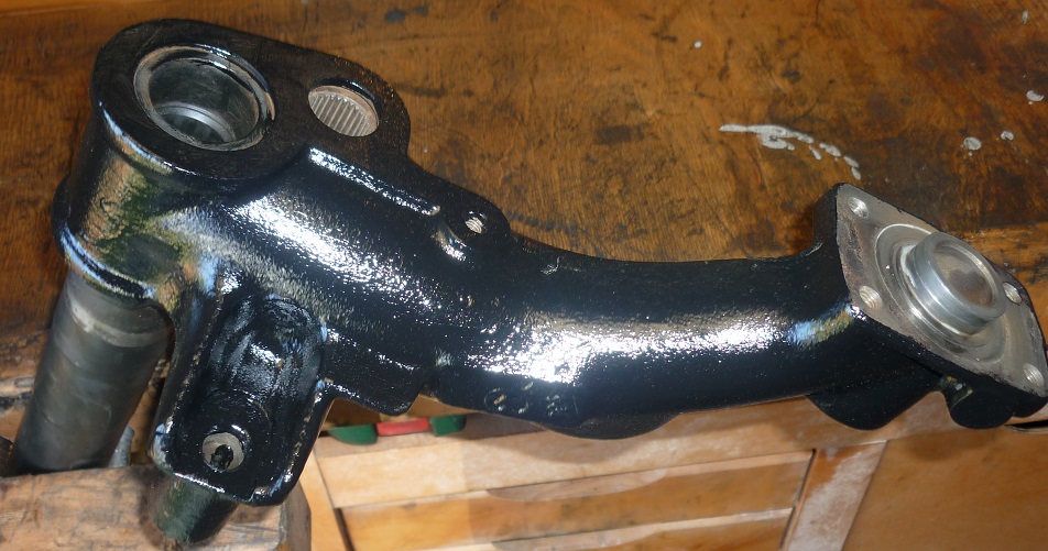

Alors quelques photos de ce week-end du train Ar de la F2000
attention les yeux
Pour la toute première fois
, que je révise un train Ar je m'en sors pas trop mal
pour l'instant mais il restera la hauteur de caisse à définir et là ça sera une autre histoire
J'ai installé 2 roulements intérieur
de chaque côté pour plus de porter de l'axe
. Il restera à installer les douilles alu et à acheter les axes de bras
, niveau budget de ce mois ci je l'ai un pitit peu dépaser
J'en ai presque finit un; il en reste 4 à réviser
, niveau budget de ce mois ci je l'ai un pitit peu dépaser J'en ai presque finit un; il en reste 4 à réviser

Sympa le train arrière.
Si tu veux, je te donnerais un coup de main pour régler ta hauteur de caisse.

Merci beaucoup les gars pour vos commentaires
, ça fait plaisir
Franck ça m'interesse beaucoup
pour le réglage de la hauteur de caisse car là je risque d'avoir un peu de mal
surtout pour la 205 Rallye
mais pour la F2000 c'est Olivier mon préparateur qui s'en occupera
