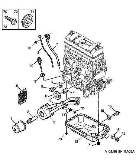

Alors c'est bon , la vis référence 1103.J4 des 2.0 HDI y va impeccable .teamjegc a écrit :Merci David .zergo a écrit :teamjegc a écrit :Bon ça ne va pas , la vis de modine du tu24 à l'air d'être trop courte et là ce n'est pas moi qui a trop de mal .
Quelqu'un peut me donné la référence de la vis de la modine de tu24 ? C'est juste pour contrôler quelque chose avant de dire une bétise .
longueurs 81,25
En cherchant un peu sur internet , j'ai peut-être résolut le problème : http://www.saxo-vts.com/forum/viewtopic ... &start=165 , c'est vers le bas de la page.
Donc voici un pitit résumé si cela interesse quelqu'un , pour le montage d'une modine d'huile de Tu24 sur un bloc fonte il faut la vis réf. 1103.J4.
