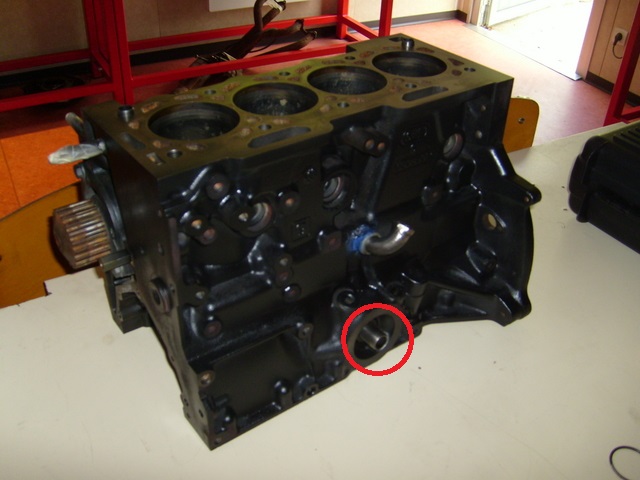

Salut à tous, :D
Je voudrai savoir comment on enlève la vis qui est sur le bloc, où le filtre à huile se visse ? :unsure: :unsure:.
Merci d'avance pour vos réponse :ok: .

elle est généralement monté a la loctite une bonne pince et de l huile de coude par contre après elle est irrécuperable

quitte à ce qu'elle soit irrécupérable, tu perces de part en part et tu passes un axe dedans pour la dévisser comme une clé à bougies:

Merci beaucoup les gars :drink: , j'ai essayé avec une pince il est venu tout seul :ok: .

sur les bloc de 205 ça se demonte avec clé de 27 ou 28 non ?
il me semble que j'avais fait comme ça moi.
après peut être que là le filetage est trop long..
Messages : 2605
Has thanked : 37 times
Been thanked : 172 times
Re: Extraire vis de filtre à huile moteur 106 XSI
Oui sur 205 il y a une empreinte 6 pans :ok:

Empreinte 6 pans due au fait que la vis du filtre est aussi celle qui tient la modine. :ok:

oui tout a fait, il n'y a pas d'emprunte sur les 1400 ?

Par contre :huh: , est ce que l'on peut monté une modine d'huile de TU24 sur le bloc fonte 1400 ? :unsure:

Bien sûr que oui si tu as la vis et la modine . :ok:

J'ai tout :ok: , je suis passé vite fait chez mes parents ce week-end pour essayer mais j'ai pas réussit :wacko: .

Y a pas de raison, c'est le même filetage et d'origine , c'est le même filtre à huile :ok:

Je pense à la même chose que toi jean luc mais le soucis doit venir : soit de la vis de la modine qui trop courte ou soit c'est moi qui a trop de mal :mdr: :boulet: . Je retourne chez mes parents ce week-end, je vous tiens au courant :ok: .

Bon ça ne va pas :angry: , la vis de modine du tu24 à l'air d'être trop courte et là ce n'est pas moi qui a trop de mal :wacko: .
Quelqu'un peut me donné la référence de la vis de la modine de tu24 ? C'est juste pour contrôler quelque chose avant de dire une bétise :blush: .

NFP longueurs 81,25 :ok:

En cherchant un peu sur internet :ph34r: , j'ai peut-être résolut le problème ;) : http://www.saxo-vts.com/forum/viewtopic ... &start=165 , c'est vers le bas de la page.
