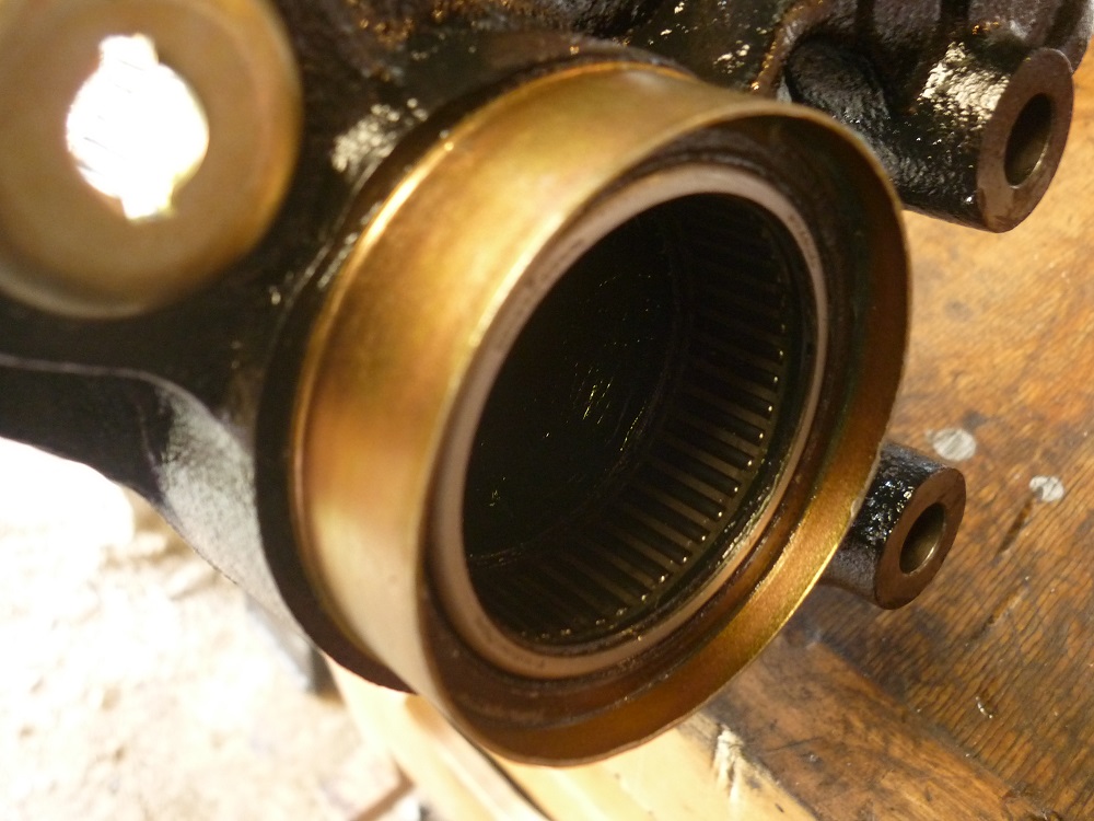

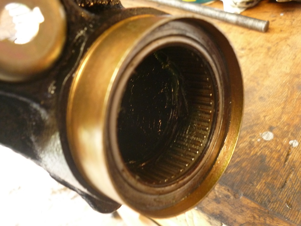

Alors ce week-end
, je continu le train Ar de le F2000, mais j'ai un doute
, les roulements extérieur sont ils en bonne position ou il rentre plus loin
Voici des photos : Etj'ai une autre question, les barres de torsion, je ne sais plus quelle est la droite ou la gauche
, sur une j'ai 2 trais et l'autre j'ai 1 trais.

Quand tu es derrière la voiture ... A droite 2 traits et a gauche 1 trait... Ou 1 trait a l avant et 2 a l arrière
et ton roulement on dirait qu il est en buté

est ce que ça a une réel importance ça ? puisque les 2 barres ont le même diamètre ?!!zergo a écrit :Quand tu es derrière la voiture ... A droite 2 traits et a gauche 1 trait... Ou 1 trait a l avant et 2 a l arrièreet ton roulement on dirait qu il est en buté
- zergo
- Messages : 1806
- Enregistré le : 06 févr. 2012, 19:45
- Has thanked : 41 times
- Been thanked : 82 times
http://www.205rallye.net/forum/viewtopi ... 1&start=32
A mon avis oui ,temps qu a remonter , autant le faire a l origine
