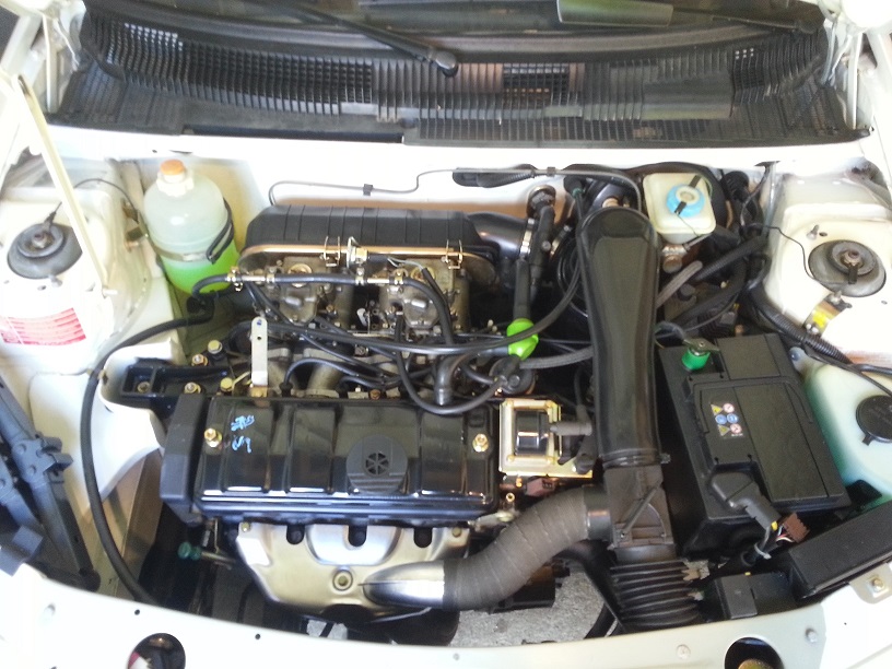

Par contre,je viens d'ouvrir celui que j'avais sur l'auto,....il est bien sûr bien gras mais pas obstrué,.......alors j'ai fait tremper l'ensemble qui est redevenu bien propre et j'ai remonté.
Le neuf va aussi partir au stock. :ok:

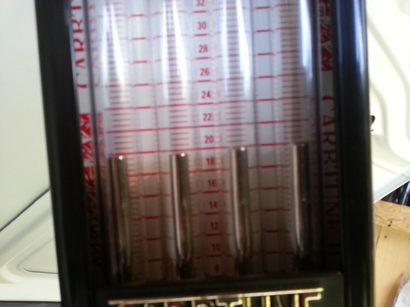

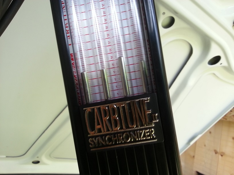

La séance de carburation s'est bien passée,.........la dernière datait de Septembre 2012.
Dès le carbtune en place:
Ce n'est pas la Bérézina,.....mais après peaufinage,....on est dans le très correct. ;)
Je n'ai pas fait l'essai sur route,je verrai demain.
Par contre,je voulais faire mon jeu aux soupapes,...et je l'ai zappé.
Je le ferai également demain à froid.
à demain,....... ;)

Si tu fais le jeu aux soupapes, tu es bon pour rerégler la carburation :mrgreen:

Et bien sûr,....c'est pour cela que je peste d'avoir oublié..... :(
Mais bon,....il n'y aura surement de trop gros écarts quand même.
Et puis c'est toujours bien de se faire plaisir avec le Carbtune....... :lol: :lol: :lol: :lol: :lol:
