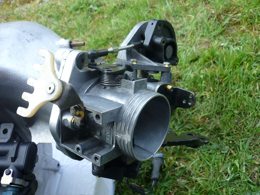

La boite à air qui va bien, pour le moteur de 106 XSI

l'admission je pensais aussi adapter cette admission à la 205 ...

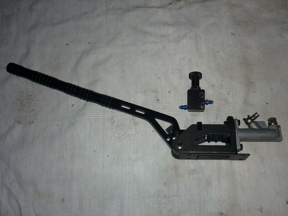

pour le frein à main hydro tu n'as pas pris un vertical ? y'a une raison particulière ou c'était juste une bonne affaire ? ils viennent d'où d'ailleurs ? (au cas t'as un super plan pas cher :) )

Le frein à main, tu peux le mettre soit en position horizontale ou vertical mais il sera vertical et il vient de ARS pour profiter de la remise. :ok:

mais la pompe de DA c'est une électrique ?
effectivement pas très cher le frein à main !!
le répartiteur j'ai le même, mais sans la molette, le gars l'avait plus, je vais en faire faire une en alu ...
ça m'interressera de voir comment tu le montes le frein à main, où tu le places exactement, et comment tu le fixes ! parce que j'ai peur d'être gêné avec le levier pour être alaise avec le levier de vitesse !

teamjegc a écrit :Le frein à main, tu peux le mettre soit en position horizontale ou vertical mais il sera vertical et il vient de ARS pour profiter de la remise. :ok:
Salut Nico,
Voici une photo vite fait du frein à main en position vertical ;) :

ok, pour le frein à main, et tu as un moyen pour le bloquer ? pour faire réellement office de frein à main ?

nicorallye a écrit :ok, pour le frein à main, et tu as un moyen pour le bloquer ? pour faire réellement office de frein à main ?
Magnifique le kit frein arrière !!! <oo>
Oui il y a le système pour le blocage frein à main mais je l'ai supprimé pour l'instant :unsure: , je verrai lors dès premiers roulages ;) .

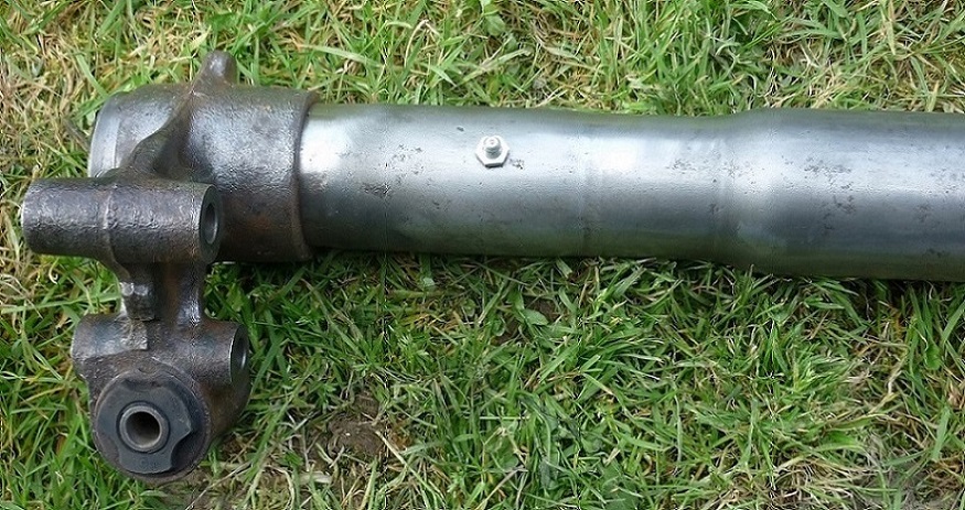

Le train Ar de la F2000, que j'ai poncé à blanc :msc: , il reste à sortir les vieux silent-bloc et après peinture. J'ai posé des graisseurs. Une boite de graisseurs que m'a offert gracieusement un client :D :mrgreen: :drink: :
