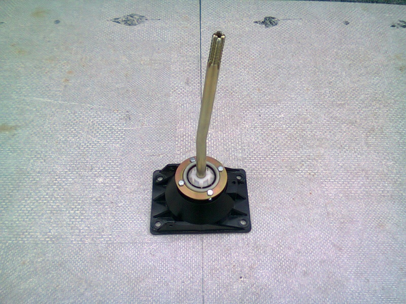

tu peu m'en dire plus sur ta commande de boite ?
l'embase ou se fixe le levier c'est monté sur quel auto d'origine ?
Re: Montage 205 Rallye F2012
tu auras les details en page 5 de ce topic
il te faut une boite MA a commande mono barre: la mienne provient d' une 306 TU essence

le levier ne risque pas de se déboiter de l'embase ?
si tu parle de l'embase en plastique noire c'est d' origine chez peugeot/citroen donc ça ne doit pas bouger.boost a écrit :merci !gtsorcier a écrit :tu auras les details en page 5 de ce topic
sinon ya une version alu du genre
chusss, Sorcier http://www.cjs-energie.fr
un copain à le même levier/embase que toi sur son ax, il c'est déboité 3 fois sur son dernier rallye.. (aux vignes)
sur les 106 / saxo / ax en groupe N , beaucoup rajoute cette rondelle pour ne plus avoir de problème.
c'est la seule chose homologué.
en groupe A ou f2000 l'embase alu rotulé est homologué.
les 2 bagues vendu avec l'embase alu sont pas "top",
si tu à beaucoup de débattement, ces bagues touche l'embase.
moi c'était l'écrou supérieur qui touchai, je l'ai remplacé à defaut de réduire le débattement..

On a eu le soucis sur notre saxo N2, d'origine ça tient uniquement avec une petite bague plastique ... pas top du tout ...boost a écrit :un copain à le même levier/embase que toi sur son ax, il c'est déboité 3 fois sur son dernier rallye.. (aux vignes)
en groupe A ou f2000 l'embase alu rotulé est homologué.![]()

la preuve en image que c'est 5 secondes de perdu un levier qui se déboite. ( à chaque spécial... )

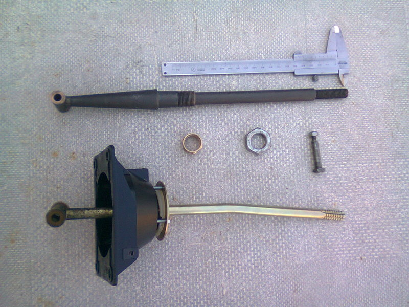

Bon voila ça y est:
le bapteme c'est déroulé ce weekend
les 2 manches d'essais ont été loupée
(pour etre correct avec moi...): probleme de vitesse qui sautent, surtout la 2.
Le système mono barre que j'ai mis en place m'a donné beaucoup de soucis mais on pensait surtout a un probleme de synchro et là c'était cuit.
Donc j'ai enlevé le soufflé qui sert a l’étanchéité entre la mono barre et le tablier et changé le pommeau de vitesse en alu massif par un bouchon de champagne scotché
sur les conseil de jeremyha
MERCI JEREMYHA
sans trop y croire j'ai repris le volant pour la première manche de l’après midi, et là NICKEL: ça marche
puis sur les conseil de David (un concurrent dans la classe), je re-ajuste la pression de mes gommes pour la 2 eme manche: l'auto etait jusque la tres glissante ;et l' autre bonne nouvelle de la journée, maintenat, ça tient le parquet: MERCI DAVID
résultat en demi teinte donc mais l'auto est bien né et il faut surtout qu'on apprenne a se connaitre un peu plus
allez une petite video emabarquée
http://www.dailymotion.com/video/xypgp5 ... Vx-Kjc_CBU
A+
A+

Jolie première vidéo !!
elle va bien !! t'as quoi comme boite déjà ? et tu n'as pas d'autobloquant là ?
par contre, j'ai du louper un épisode, mais j'ai pas tout compris au sujet du bouchon de champagne ?? pourquoi l'avoir mis à la place du pommeau ??
J'ai une MA avec un 13x64 et un autobloc a disque.nicorallye a écrit :Jolie première vidéo !!![]()
avec les roues en 15", ça tire encore trop long par rapport a la concurrence: j'étais pas bien du tout dans les relances en sortie de virage serrés et je pense avoir perdu pas mal de temps a cause de ça.
pour le bouchon, on pense que c'est a cause du pommeau en alu trop lourd que le 2 eme vietesse sautait
