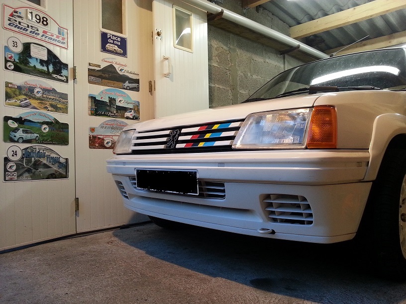

En attendant pour me faire pardonner,je l'ai bien bichonné aujourd'hui la Rallye. ;)
Sortie du garage vers 10h45.........

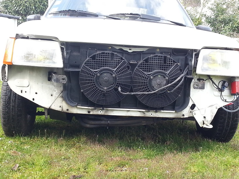

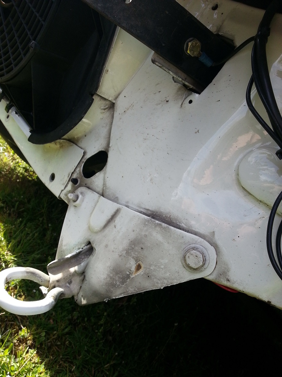

On commence par la dépose du pare choc AV .......... B)
Juste un peu sale,......en route pour un peu de ménage. ;)

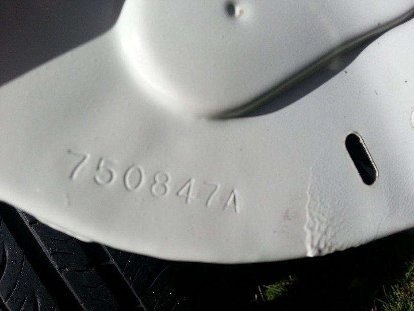

Tiens le N° de caisse est bien apparent......... ;)

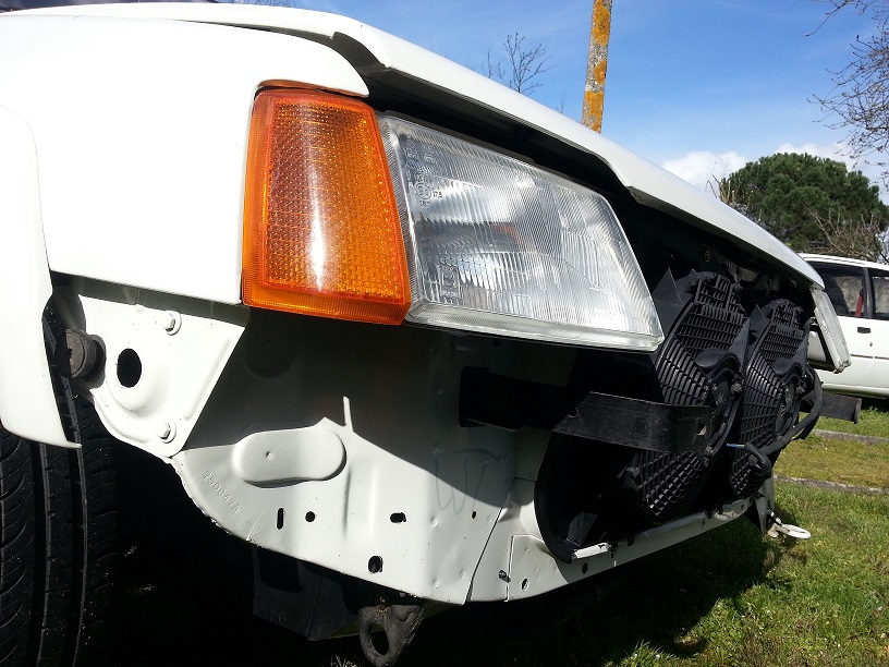

Le nettoyage de la face AV terminé,....je me suis occupé de l'intérieur du pare chocs et du bavolet.
Tiens,.....il manque une agrafe de maintien à une grille latérale.

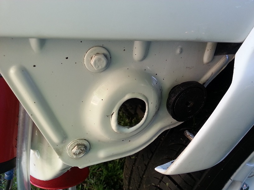

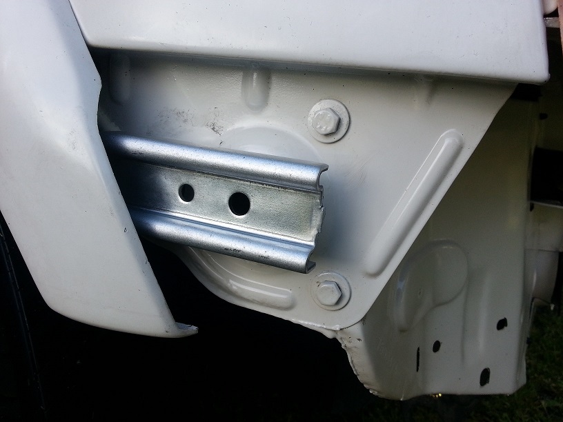

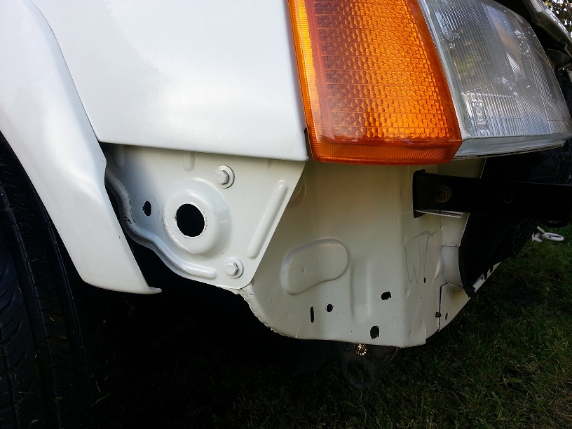

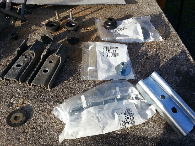

Le temps d'en replacer une pour ensuite passer au démontage des rails de guidage du parte choc en vu de les remplacer par des neufs.
J'avais prévu le kit depuis un petit moment,....c'est le moment ou jamais.
On en profite pour peaufiner le nettoyage.......
Puis on remonte en prenant soin de bien graisser les pièces,mettre des vis inox et c'est reparti pour encore 30 ans........ :mrgreen:

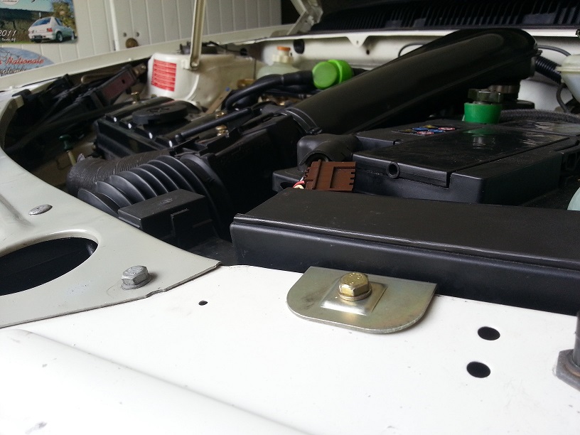

Le temps de remonter l'ensemble pare chocs/bavolet et je passe ensuite au remplacement de ma boite porte relais qui était fendue.
Une demie heure plus tard,....cela était redevenu nickel. :ok:
Il me reste aussi à remonter les deux pattes de maintien des durites qui vont sur la modine...... ;)

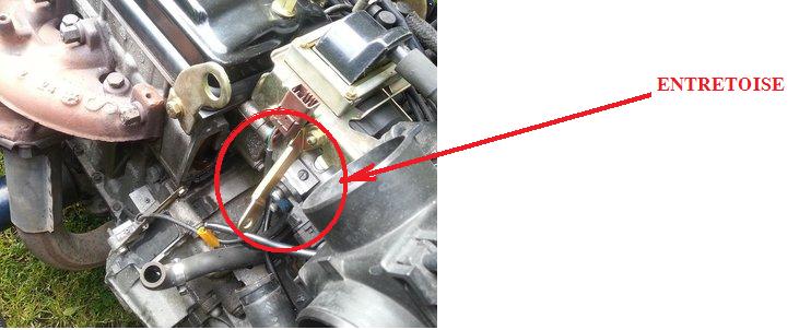

En voyant le super moteur de Scale, j'ai constaté que sur ma Rallye il manquait l' entretoise entre l'allumeur et le boitier d'eau (voir photo). Cette piece est aussi présente sur les Phases 1 ou seulement sur Phases 2?
