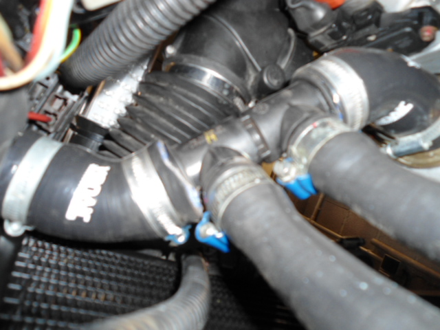

Je veux bien mais tu ne verras rien de plus que la photo que j'ai mis précédemment ! :p (c'est à dire un bout de durit venair de chaque côté de la pièce plastique)
C'est à l'intérieur que ça se passe ... m'enfin si tu insistes j'irai faire une photo demain (si j'y pense) :mrgreen:

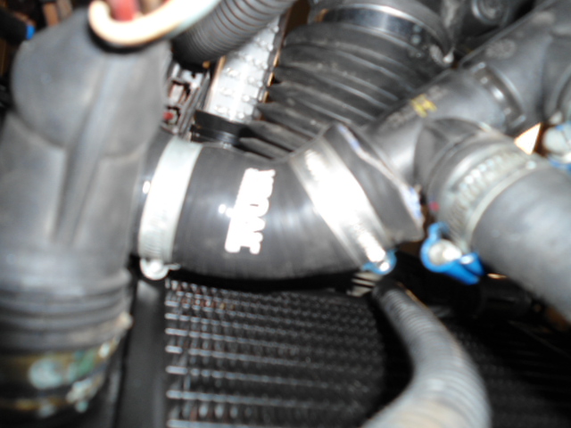

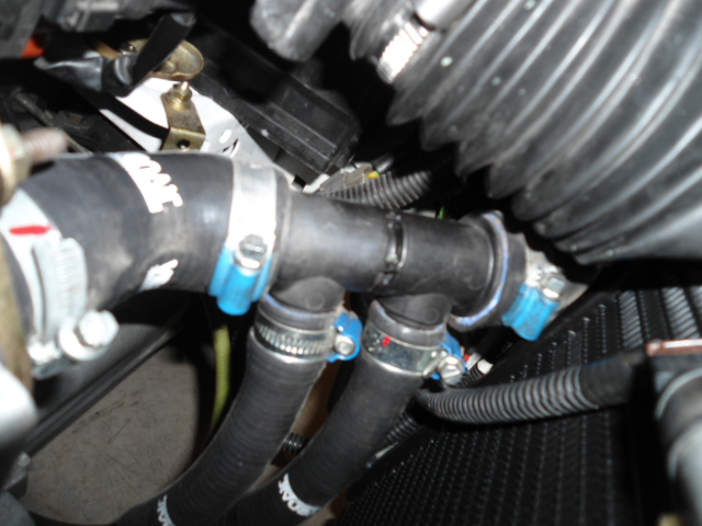

Quelque photos ! :ok:

super ce montage :ok:

Et conforme à l'origine, j'entends par "conforme" qu'il a le même fonctionnement, et l'avantage d'être démontable élément par élément....contrairement à la durite d'origine qu'il faut remplacer en entier en cas de défaillance.
Ce qui a été mon cas ! :crying:
Là, toutes les durites ont la même température de fonctionnement et la modine fait son boulot normalement :ok:
Voilà, si ça peut aider :blush:
