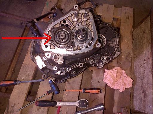

Hello les pro de la ma, je suis entrain de démonté une boite de rallye phase2 (carter renforcé) .
J'ai la goupiller qui est cassé dans le levier d'embrayage ... et j'ai pas envie de me cassé la tète avec une perçeuse ... j'ai des boite de phase 1 qui traine ...si l 'axe qui tiens la buté d'embrayage est le même sur phase 1 et 2 ? , c'est disqueuse directe
Messages : 1904
Has thanked : 33 times
Been thanked : 109 times
Re: Question aux pros de la BV MA
vous le sortez comment le pignon 5eme ? arrache moyeu ?

Message par chupsy »
oui, il faut un arrache.
pour l'axe d'embrayage oui c'est les mêmes :)
au faites, merci chupsy ;)
c'est bon c'est tout demonté, le plus chiant c'est les vis de plaque avant d'ateintre le couple conique :angry: , y as deux qui ont fait forcing ...sa ma couté un doigt :lol: ...c'est du costaud le frein filet chez peugeot :blink:

Been thanked : 1167 times
Et cette foutue plaque est appairée. Et super fragile. Rien qu'en virant la goupille tu peux la flinguer.
Et en général faut te faire les vis freinées au tournevis à frapper. :(

jean a écrit :Et cette foutue plaque est appairée. Et super fragile. Rien qu'en virant la goupille tu peux la flinguer.
Moi j'ai coupé une clé torx, que j'ai enfilé dans une douille de 10 . parce que les clefs en L :wacko: :(

fonce58 a écrit :au faites, merci chupsy ;)
Faut chauffer un peu par l'intérieur du carter d'embrayage, ça permet de ramollir le frein filet qui bloque les vis.
Je viens de casser un embout torx avec ces ~é&*!# de vis :angry:
Message par zergo »
+1 avec un canon a Air chaud :ok: moi je le fais systématiquement si frein filet il y a :ok:
