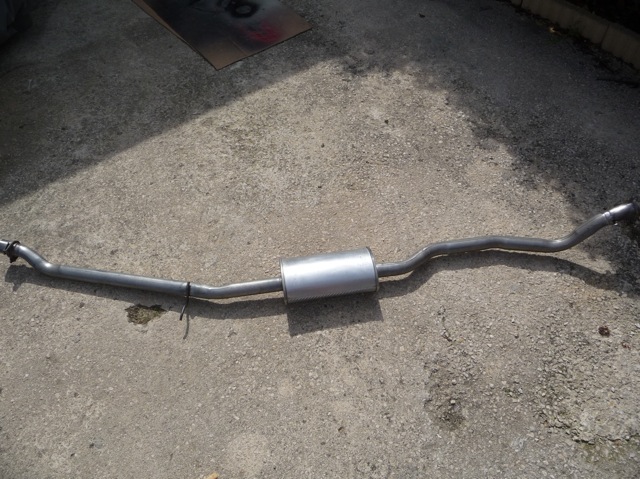

Bon, la concentre approche carrément. Faut pas molir ...
J'ai remonté l'échappement.
La tulipe récupérée sur un vieille ligne rouillée (juste en surface) remplace celle d'origine en dentelle bretonne qu'il y avait auparavant.
Merci à François13 pour ses services.
Un petit coup de meuleuse sur la soudure, puis nettoyage en surface de la ligne avec de la laine d'acier et enfin une bonne couche de Galvanisation à froid "Alu - Zinc mat" et voilà une ligne toute neuve.
Avant peinture
La galva à froid
Repose du joint d'usure neuf, l'autre ayant remplis son rôle.
Enfin, j'attaque le nettoyage de mon silençieux OMP GrN Inox, très jauni et crade...
Merci Belgom Alu (valable pour beaucoup d'alliages)
Avant
Pendant (1/2 polissage)
Après
Et voilà l'ensemble prêt à me faire souffrir pour raccrocher le tout à la caisse et au col de cygne...

waou radical ton produit! <oo>
beau boulot :ok:
Messages : 3099
propre <oo> beau boulot :ok:
Herve

Youngtimer a écrit :J'ai remonté l'échappement.
Tiens, ça me rappelle quelque chose ... !! :rolleyes:
Beau boulot François13 :ok: :ok:
Te voilà reparti avec une ligne neuve :ok: :ok:

On peut se le procurer où ce joint d'échappement ?
Parce qu'au fil du temps, c'est la collerette qui se bouffe... :unsure:
Samuel
Message par Samuel »
jean a écrit :On peut se le procurer où ce joint d'échappement ?
On le trouve plus :crying:
Messages : 1747
Has thanked : 34 times
Been thanked : 106 times
Je l'avais eu quand c'était dispo chez "retr'auto sport". C'est épuisé depuis. Il faut lui redemander s'il peut en avoir de nouveau...
méfie toi, mon père quand il l'a mise, ca fuyait encore plus, jean-luc pareil et moi pareil ..... moi j'ai changé ma collerette par une collerette inox de mégane .... depuis plus de soucis.
Messages : 13494
Has thanked : 468 times
Been thanked : 1113 times
Bless_et_Ptitefleur a écrit : méfie toi, mon père quand il l'a mise, ca fuyait encore plus, jean-luc pareil et moi pareil .....
et Ben13NRV pareil!!
Ce joint n'existait que chez Walker et pas chez les autres fabriquants d'échappement, je pense qu'il n'est nécessaire qu'avec un col de cygne et/ou un inter de la même marque! <_<
Messages : 19666
Has thanked : 1607 times
Been thanked : 1148 times
Il fait qu'il soit très malléable, sinon je vois pas en quoi ça ferait joint d'ailleurs...
