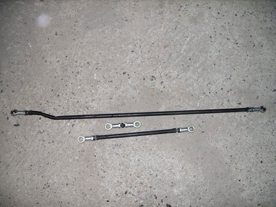

zergo a écrit :Bonsoir :D
Je ressors le topic :ok: car je souhaite refaire la plus longue des biellette la couder , et souhaiterais avoir le diamètre de la biellette et surtout de la rotule , 13 ou 16 :unsure:
Merci d avance :ok:
Je précise sur 205 rallye :D

demande à JL , son fournisseur pourra te répondre. :mrgreen:

Demande à Cycmau: c'est mon :fournit: :mrgreen:
la barre longue est celle d'origine qui a été coupée et sur laquelle on a greffé les rotules ;)

les rotules greffé sont démontable en plus. :lol:

moi j'vais fait ca sur la f2000
c'est une tige filetée de qualité basique dans un tube, et il y a donc 2 ecrous soudé de chaque coté, pour l'immobiliser
