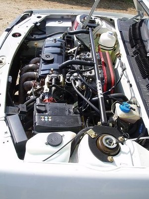

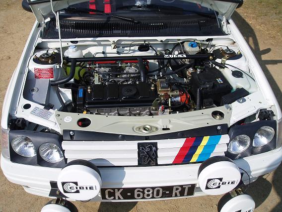

Wow ! Super boulot !
L'autoc du filtre a air est fourni dans le kit d'autoc moteur ? <oo>
C'est tout neuf ! :wub:

<oo> Elle est belle comme ça!!
Ça change complètement les PTS montées en 185/60!! :ok:

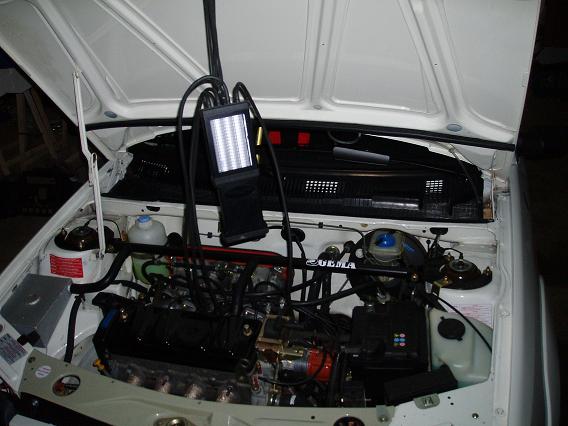

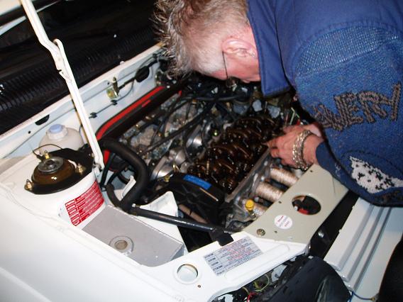

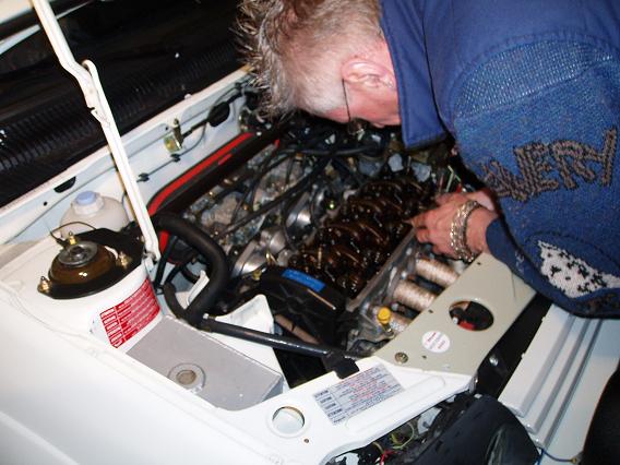

Bon :rolleyes: weber synchroniser , jeux au soupapes fait, richesse faites ...mais j'ai toujours un engorgement en pleine charge franc, doit y avoir un chemilblick quelques part , mais ou ? :wacko:

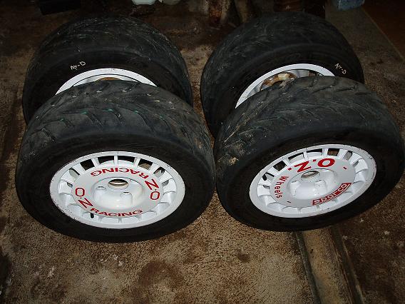

Du coup pour faire plaisir au sorcier, j'ai accepté dallée manger un peut de bitume au Bourbonais , ce dimanche.

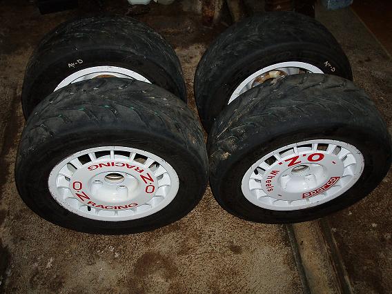

C'est histoire de s amuser un peut , donc ont monte les roue adéquate (toyo gg) en espérant que le temps soit de la partie :angel:

tu as régler comme il faut les pompes de reprises ?
Messages : 1904
Has thanked : 33 times
Been thanked : 109 times
Re: Encore une et j'arrete!
zergo a écrit :Magnifique cette rallye :ok:
merci
Bless_et_Ptitefleur a écrit :tu as régler comme il faut les pompes de reprises ?
non pas touché, qu'est ce qui faut faire sorcier du sud ? Les serrer ,desserrer ?
Messages : 8420
Been thanked : 197 times
tu tire sur le levier de pompe de reprise et une pige de 6 doit rentrer donc soit tu desserre, soit le contraire :)
Messages : 1904
tu la met ou la pige? parce que là je vois pas du tout :huh:
Messages : 8420
fonce58 a écrit :tu la met ou la pige? parce que là je vois pas du tout :huh:
pardon :mrgreen: ... dans les papillons
Messages : 1904
maintenant j'ai pigé :lol:
Messages : 8420
fonce58 a écrit :maintenant j'ai pigé :lol:
:mrgreen: Le mieux c'était de le faire carbu déposé, mais ca se fait !
