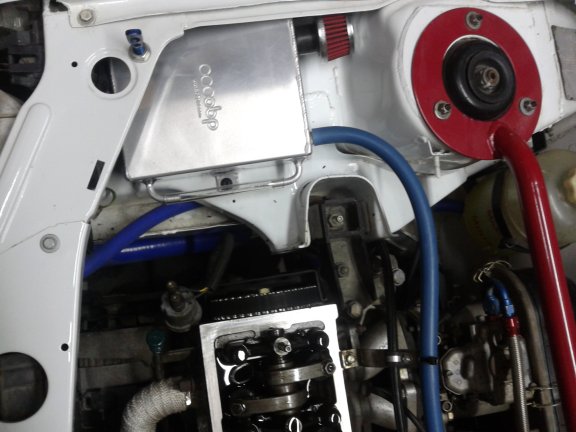

bon allez, en attendant le bricolage du week end:
la boite a air le recuperateur de vapeur d'huile j'ai modifier le picage pour la durite sur le couvre culasse (diametre + petit) du coup j'ai l'ai decapé et je vai lui faire une nouvelle beauté

Re: Montage 205 Rallye F2012
c'est pas bien de réduire le diamètre pour la sortie des vapeurs d'huile.
porquoi?boost a écrit :c'est pas bien de réduire le diamètre pour la sortie des vapeurs d'huile.
pas vraiment le choix: l'entrée sur le réservoir est comme ça...
ça se met en pression et la pression sort par où elle peut: joint de cache culbu.gtsorcier a écrit :porquoi?boost a écrit :c'est pas bien de réduire le diamètre pour la sortie des vapeurs d'huile.
Vécu avec un miofiltre (le truc vert) bouché.
il y a 10/12 mm de diametre...

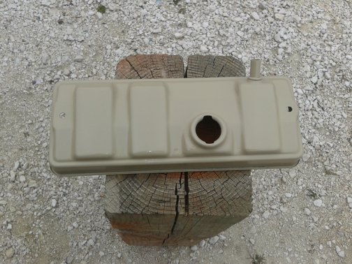

le cache culbu suite:
decapage complet: y avait qq couche de peinture... puis apres, l'apret
et enfin un bon coup avec le nouvel OMO: plus blanc que blanc
et voila: manque plus qu'a laisser sécher gentillement et remonter
chusss, Sorcier http://www.cjs-energie.fr

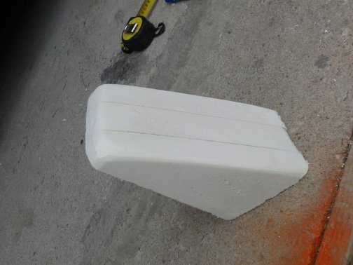

et puis...un peu de decoupage, ponçage

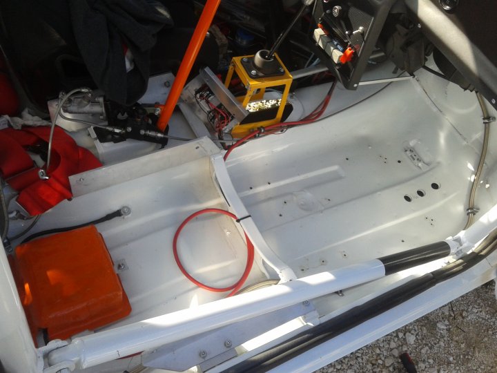

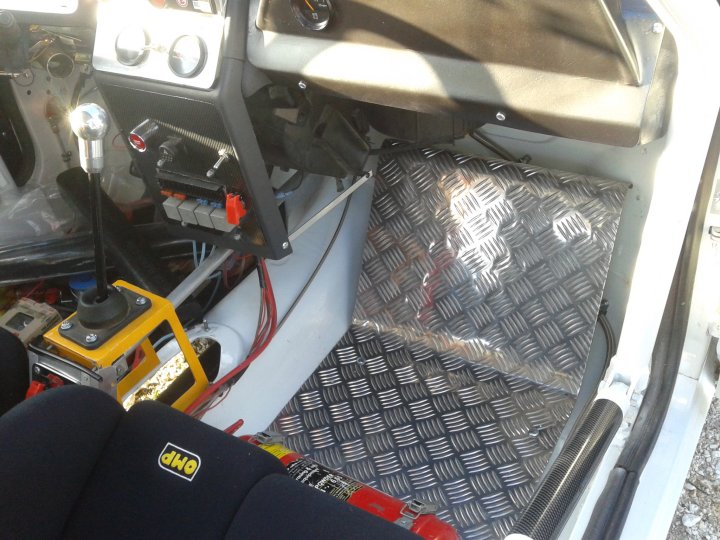

salut tout le monde
belle journée pour avancer le travail sur la Rallye alors: GO !!!
mise en place de la console coté copilote avec jauge d'essence et temoin de reserve en attendant le reste. fixation de la batterie seche avec protection en fibre de verre "maison" j'ai enlevé quelques fixation rendues inutiles, bouché quelques trous avec mastic et rustol
puis confection d'un repose/cale pied en alu et installation avec l'extincteur puis en soirée un petit tour du coté d'Ales où Jeremyha m'a présenté entre autre, sa nouvelle acquisition
voila, c'était une belle journée
