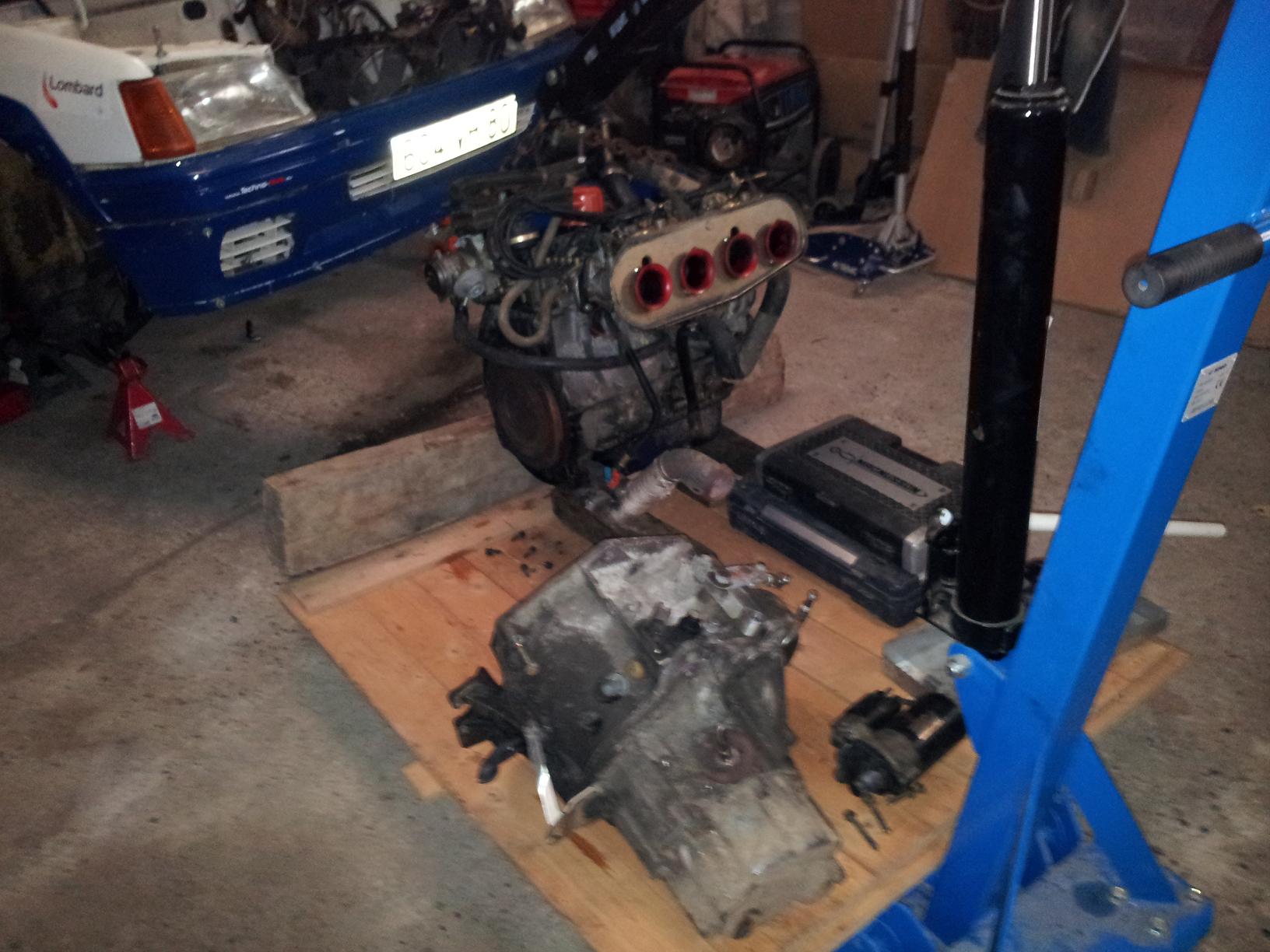

on a rien regardé pour le moment, mon pere devrai commencé a démonter ce soir, car on sort l'emble moteur boite afin de bien nettoyer la poudre

mon père a déjà tout déposé il va trop vite
verdict disque d'embrayage cisaillé :huh:

voila les photos

:o ah bien!
c'était quoi comme marque? :blink:
Messages : 2625
Re: TDF N°3 prépa F2012 revision
oreca
:wacko: j'ai le même (mais en amorti)

Le mecanisme et le volant moteur ne sont pas voilé a tout hasard? :unsure:
Messages : 2625
je pense a defaut de fabrication car il aura tenue que 3 rallye et 10 tours de circuit
