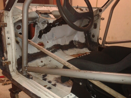

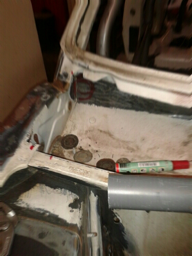

A défaut de tube, j'ai plutot emmanché grace a mon fidele balai :p

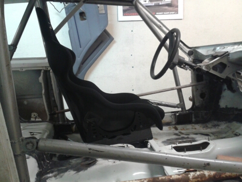

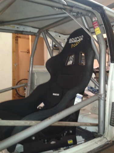

Tout ca pour tester la place pour entrer et sortir de la voiture avec la croix et le renfort au niveau de la tete. Meme si le volant sera plus reculé, ca va le faire :D par contre va faloir que je me debrouille pour descendre le siege au max parce qu' avec les platines vissées sur les fix d'origine avec les reglages au plus bas et sans casque, j'ai la tete dans la diagonale de toit <_<
Sinon, j'ai commencé a faire les reperages pour prolonger cet arceau :rolleyes:

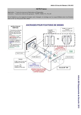

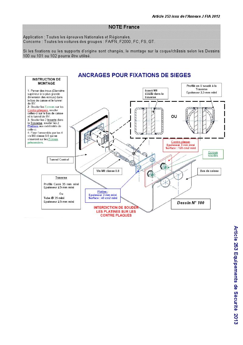

excellent !! tu vas ramener l'arceau jusqu'aux têtes d'amortisseurs ?!!
pour les fixes des sièges, pour gagner un peu en hauteur, tu vires les traverses de fixes de sièges origine, et tu y mets les traverses comme décris dans l'annexe :
ça fera gagner quelques précieux centimètres ... je suis dans le même cas que toi ;)

comme ce que tu dis là m'a interpellé, j'ai épluché le règlement technique, parce qu'en fait sur ma coque, les traverses origine ont été supprimé, et comme le précise ze_king, ça serait con de me faire refouler au premier rallye !! lol
et donc il en sort, comme stipulé à l'article 26.2 (règlement technique Groupe F2000) :
En cas de remplacement des fixations et des sièges d'origine, 3 possibilités
donc qui dit "remplacement" dit, enlever pour remettre autre chose ! Comme m'a dit plusieurs fois des commissaires, il ne faut pas chercher à lire entre les lignes de la réglementation, il faut juste lire ce qui marqué, ils se font assez "chier" à écrire le plus clair possible pour éviter toute confusion !! :D
du coup, il est, selon moi, permis d'enlever les traverses, pour y remettre les systèmes clairement décris dans le règlement technique à l'article 26, avec les schémas précis des 3 possibilités.
