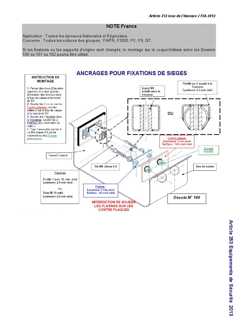

pour les fixes des sièges, pour gagner un peu en hauteur, tu vires les traverses de fixes de sièges origine, et tu y mets les traverses comme décris dans l'annexe : ça fera gagner quelques précieux centimètres ... je suis dans le même cas que toi

Pour les fixation de siege je pense faire ca du coup mais dans tous les cas, on a pas le droit de supprimer la traverse d'origine donc ca empeche de descendre plus

t'as pas le droit de la supprimer, mais tu peux la depointer et la ressouder un peu plus en avant si elle te gène
(voir même t'y met 4 rivets c'est good vu que tu te fixe plus dessus

dans les faits, ce qui n'est pas autorisé étant interdit, je pense que c'est limite
mais dans la réalité, au moins 1 sur 2 ne l'a plus, alors je pense que le type qui aura fait l'effort de la garder on l’embêtera pas parce qu'elle est 5cm plus en avant
puis ça évite de se faire déclasser pour une bêtise

comme ce que tu dis là m'a interpellé, j'ai épluché le règlement technique, parce qu'en fait sur ma coque, les traverses origine ont été supprimé, et comme le précise ze_king, ça serait con de me faire refouler au premier rallye !! loljeremyha a écrit :Oui, je vais fixé l'arceaux au tete d'amorto![]()
et donc il en sort, comme stipulé à l'article 26.2 (règlement technique Groupe F2000) :
En cas de remplacement des fixations et des sièges d'origine, 3 possibilités
donc qui dit "remplacement" dit, enlever pour remettre autre chose ! Comme m'a dit plusieurs fois des commissaires, il ne faut pas chercher à lire entre les lignes de la réglementation, il faut juste lire ce qui marqué, ils se font assez "chier" à écrire le plus clair possible pour éviter toute confusion !!
du coup, il est, selon moi, permis d'enlever les traverses, pour y remettre les systèmes clairement décris dans le règlement technique à l'article 26, avec les schémas précis des 3 possibilités.

Le tour de laquestion a etait fait ici http://www.205rallye.net/forum/viewtopi ... e&start=16
? Je pense l'enlever comme l'a dit zeking et la mettre la mettre la ou elle ne gênera pas, mais je poserai la question au commissaire technique quand il passera chez moi pour controler mon arceau quand j'aurais pointé tout les renforts
